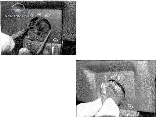

Cum se poate scoate la Tigra blocul de lumini din locasul lui?
am becurile arse si vreau sa le schimb 😢

Prima data scoti butonul,nu mai stiu daca are surub te uiti ,daca nu are inseamna ca este clipsat.

iti recomand sa nu umblii acolo doar daca ai multa rabdare,
sunt cateva arculete ce sar si bilute mici ce sigur nu le mai pui la loc, eu am stat 2-3 ore sa le pun la loc,
ca sa-l scoti bagi ceva subtire sub el, butonul nu era suruburi doar o siguranta, se vede cand o sa tragi de el - bagi ceva scutit acolo
