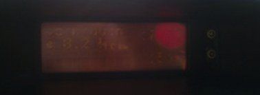

multumesc mult pentru ajutor. Am fost astazi si am schimbat MID-ul
cel vechi arata cam asa
si ma chinuiam sa-mi dau seama ce informatii afiseaza
cel nou (i-am schimbat si limba cand am activat BC-ul) arata mult mai bine, chiar daca si acesta are o linie moarta

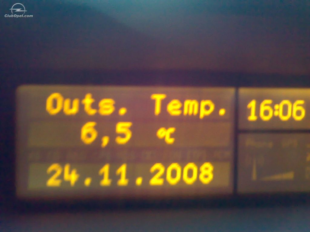

22FYL :
sigur nu iti va arata informatiile despre radio daca nu ai ccrt700. circulatia informatiilor la mid cu gsm si ccrt700 se face altfel decit la mid simplu. mid in 4 fire , iar mid cu gsm in 2 fire ... iti spun sigur ca nu o sa functioneze.
am incercat chiar eu si am scris si pe acest site informatii despre asta..citeste atent aici si vei vedea de ce sustin asta:https://www.clubopel.com/viewtopic.php?t=6714&postdays=0&postorder=asc&start=20
se vede acolo ca si la mid-ul meu nu se vedeau functiile radio cu cdr500.la aceasta pagina vei gasi acelasi mid , dar cu ccrt700 montat:https://www.clubopel.com/viewtopic.php?t=43640&highlight=
ai sa vezi ca functioneaza complet.
