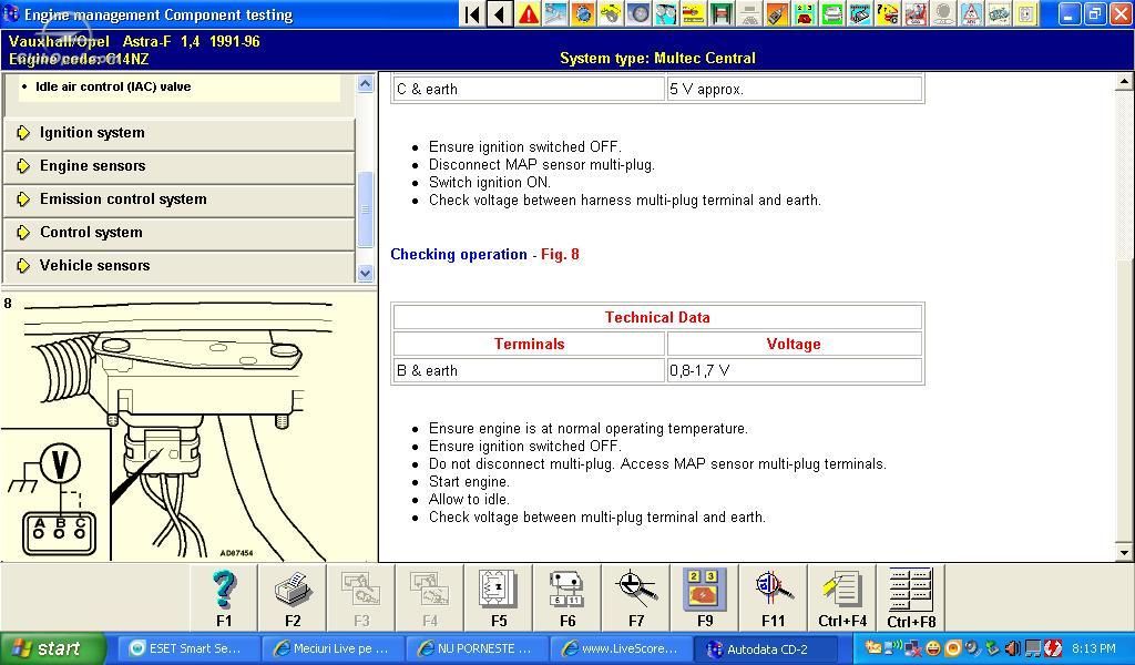

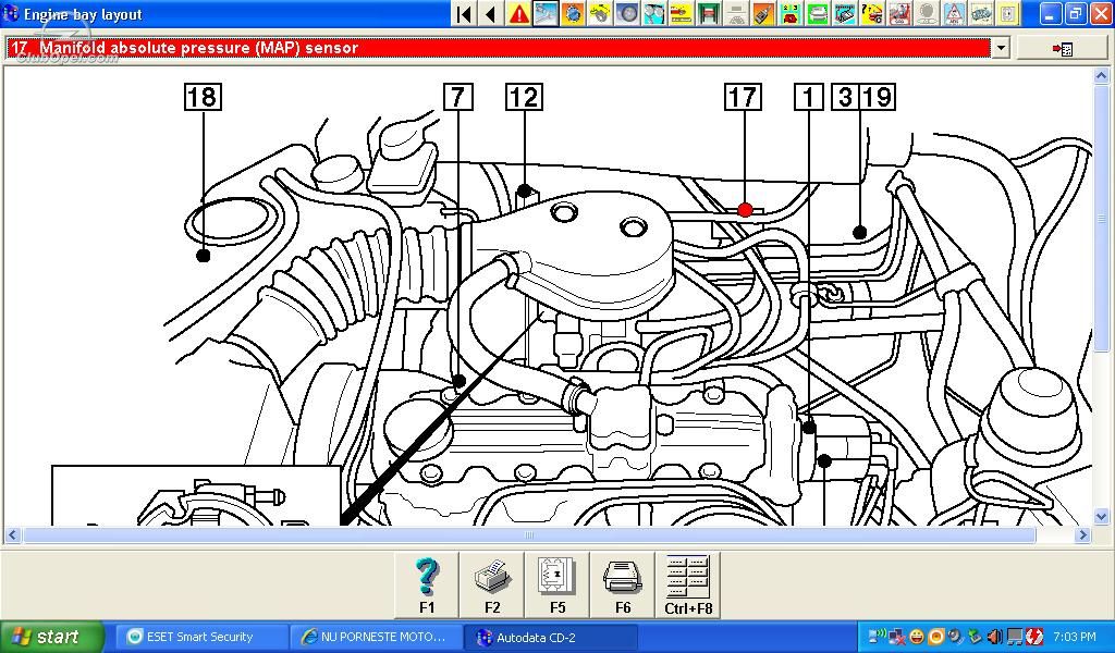

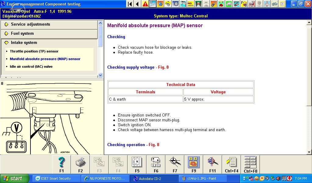

Poate te ajuta aceste imagini!!!Sper sa-ti fie de folos.
