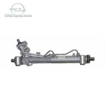

uite asa arata un mecanism de pompa de vectra C

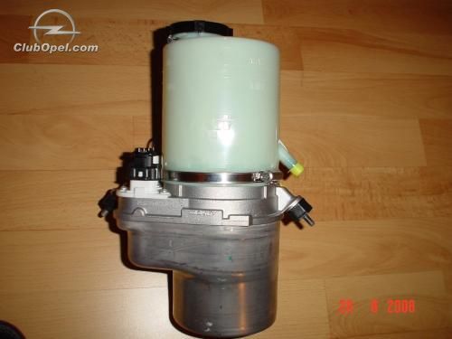

Si asa arata o pompa de servo
