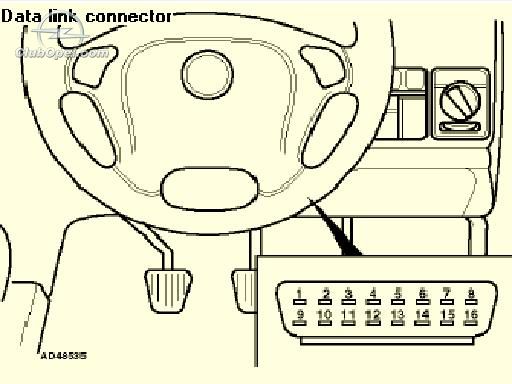

Imi puteti spune si mie unde gasesc mufa de diagnoza OBD la un Omega 2,6 din 2001?

La Omega 2,0 si 2,2 facelift este in cutia de sigurante de sub volan. verifica pt ca precis si la tine este tot acolo.

Cuvintele sunt edificate de colegu mai sus, eu te ajut si cu o poza.
