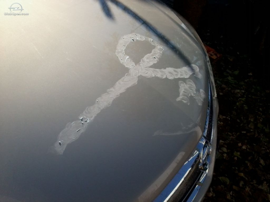

Salut de ceva timp am m-ai primit o surpriza pe capota prin lina noiembrie. Nustiu cu ce o facuto dar sa luat vopseauaua calumea si a ajuns la chit.
In poza am dat cu prevent ca sa se vada cum e zgarietura de lunga. Am cumparat un Kit de retus cu vopsea si cu lac original GM. Aveti ide care sunt instructiunile de utilizare in Romana ?
Si dupa ce dau cu kit trebuie sa dau ne-aparat cu polish.?
Stiti pe cineva de pe club care se ocupa cu polish in Bucuresti ?
Stima:D
Stima:D

Vopseaua se va aplica doar in locurile unde se vede chitul alb cu ajutorul unei pensule ff subtiri, in straturi subtiri si repetat, cu pauze de uscare intre ele. Dupa care se aplica si lacul la fel - 2,3 straturi. Ideal, straturile de vopsea si lac adaugate vor depasi nivelul vopselei de pe masina. Dupa care se va slefui umed fiecare "ridicatura" pentru a le aduce la nivel cu restul vopselei. La sfarsit se vor scoate la polish urmele de smirghel.
