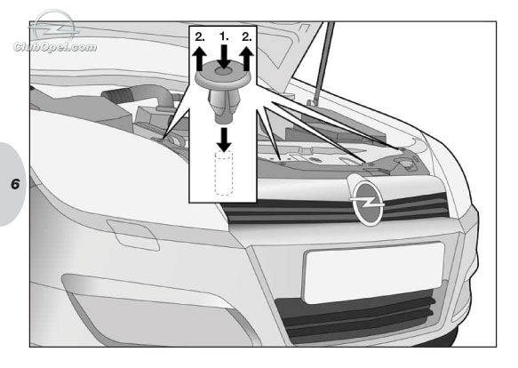

1.Deschizi capota, si o sa vezi 4 cleme de plastic care tin grila in partea superioara. Le scoti pe alea, dar nu te apuci sa tragi de grila.

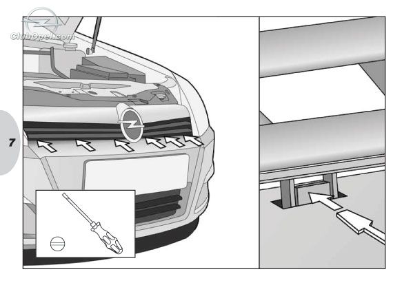

2.Cu o surubelnita dreapta desfaci clemele care fixeaza grila in bara(sunt vreo 6-7). Bagi surubelnita dinspre exterior, chiar la imbinarea intre grila si bara(daca arunci un ochi p-acolo te prinzi)

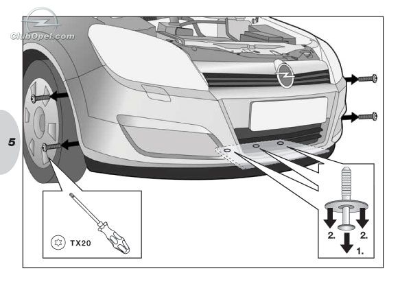

3.Dupa ce ai scos grila, pe locul unde era grila vezi 2 suruburi sau 2 cleme de plastic(nu stiu care e criteriul pe care le monteaza metalice sau de plastic). Cele 2 suruburi sau cleme fixeaza bara in buza armaturii. Le scoti si pe astea.
4.Te bagi sub masina. O sa observi ca pe partea din mijloc bara se prelungeste pe o latime de 40-50 cm pana sub motor. Chiar in capat sunt 3 suruburi. Le scoti si pe alea. Acum bara mai e prinsa doar in laterale.
5. Bara e prinsa pe fiecare laterala in cate doua suruburi torx. Cand desfaci in stanga, vireaza maxim dreapta sa nu te incurce roata. Invers pentru partea dreapta. O sa observi suruburile dupa ce virezi. Le desfaci de pe ambele parti.

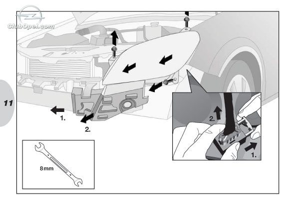

8. Dupa ce dai bara jos, desfaci cele 3 suruburi care tin farul(2 sunt sus si unul sub far) si scoti farul. Cu grija ca firul nu e lung. Il scoti din mufe si pleci cu el la plimbare.

Am tras desenele la imprimanta, am coborat la masina cu un prieten si-o trusa de scule si-n 30 minute am terminat de inlocuit farul.
Important e ca totul a intrat la loc la fel cum a iesit, n-au ramas urme vizibile de interventie si-am scutit niste bani care-i dadeam degeaba la service.
