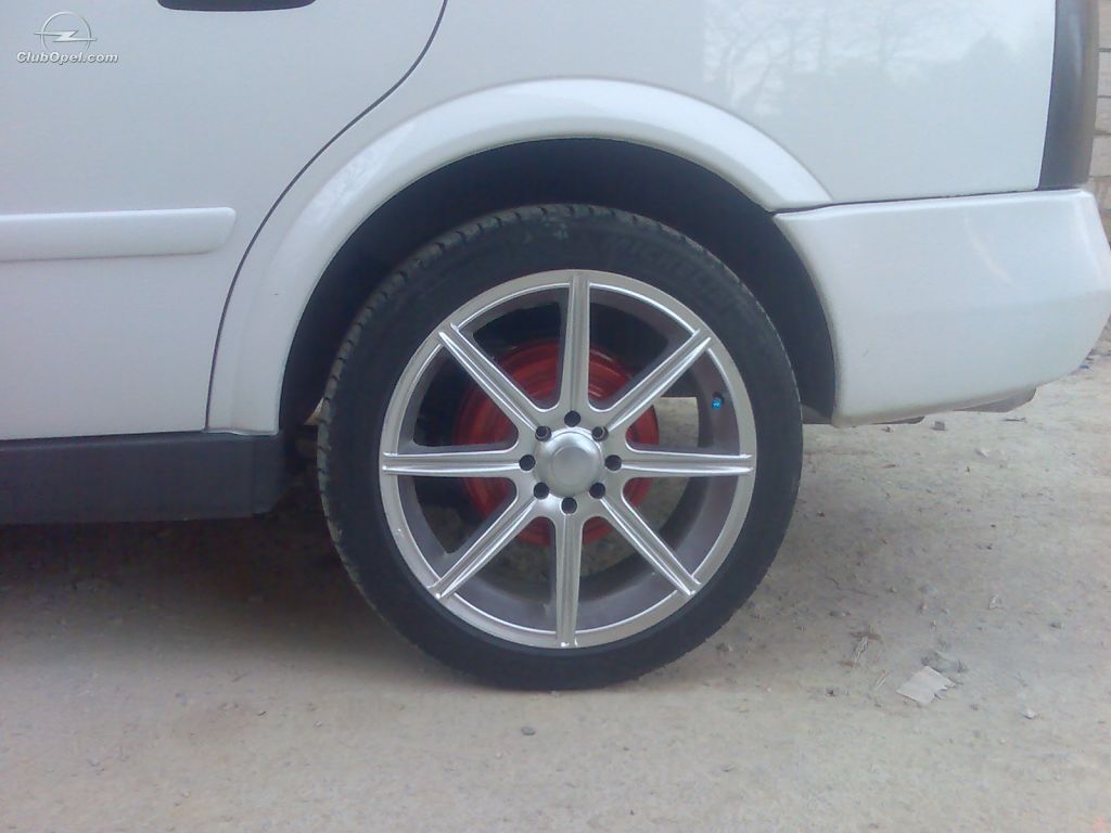

uite eu am fost cu jantele din imagine (montate pe omega) la o vulcanizare profesionala, unde se vand si jante de aliaj, are toata aparatura computerizata... in gandul meu am spus la fel, ca o sa le incalzeasca si o sa le bage la masina pe care o aveau. de unde atatea 😉 😂. a venit taranu' de la vulcanizare, a incercat sa prinda roata in aparatul ala si nu a mers. mi-a zis ca nu se potriveste roata pe ax. asa ca a luat un ciocan de cauciuc (d-ala cu care bati tabla pe casa) si a lovit-o cu putere din interior, pana a inceput sa se indrepte, dupa aceea a bagat-o pe masina de echilibrat si a invartit-o putin si tot asa. n-am ce spune, roata a iesit perfect, nu mai bate deloc, in schimb a crapat lacul dupa ea unde a lovit-o( am retusat dupa cu un spray argintiu pt jante-150ron). manopera asta super-sofisticata m-a costat 60ron, dar faza tare care m-a socat a fost ca nu i-a dat cauciucul jos, ci l-a lasat umflat cat a indreptat-o, si nici nu a incalzit-o asa cum ar fi trebuit. acu depinde si ce janta ai, dar si cat este de lovita. eu zic ca se poate face si acasa, totul este sa fi tare si sa n-ai emotii. 😂 precizez ca janta mea a fost lovita rau, pt ca a sters o bordura la vre-o 80km/h, pur si simplu ziceai ca-i polizata cu flexul. de atunci m-am, invatat minte si cumpar numai cauciucuri cu protectie.
  • alcapone
  • Mesaje scrise: 204
  • Masina: Omega 1994 x20xev
  • Cont inregistrat: 02 Nov 2009
janta din imagine este chiar aceea lovita , mi se pare ok la cum arata acum.
