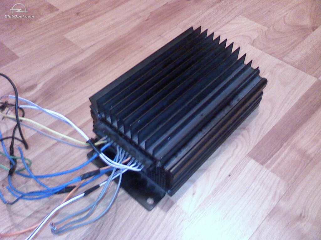

Vin aici cu o intrebare, cine se pricepe sa imi instaleze pe masina o statie BOSE? Eu nu sunt chiar paralel cu elctrica/electronica dar la asta chiar nu ma bag pentru ca nu stiu care sunt intrari/iesiri etc. Stiu doar alimentarea si atat. Pe mine ma intereseaza o iesire pentru woofer. Nu stiu si gata.
Va atasez si o poza sa stiti despre ce vorbesc.
Daca reusesc sa o montez va ramane montata, daca nu......la vanzare cu ea. Nu sariti cu intrebari despre pret pentru ca nu asta e intentia mea.

cred ca o sa ajung eu prin zona , si daca am timp ne uitam la ea si identificam firele ,chiar daca nu scrie nimic pe ele , problema este ca CDR 500 nu are iesire pt subwoofer ,iar a doua problema este ca statia nu pare construita pt sub , ci mai curind pare sa aiba doua amplificatoare de putere pt diff urile de pe spate, si este posibil sa nu poata fi conectata in punte , iar in acest caz poate fi folosit un singur canal ,sau amindoua cu un difuzor de bass special cu doua bobine 😎

pai am difuzor cu doua bobine, scrie pe el "pro west", nu stiu de unde l-a adus baiatul, este nou iar eu chiar nu stiam de ce are doua bobine....

Zice bine cata, amplifica difuzoarele masinii si are doua iesiri amplificate pentru subwoofer pe 2ohm.
