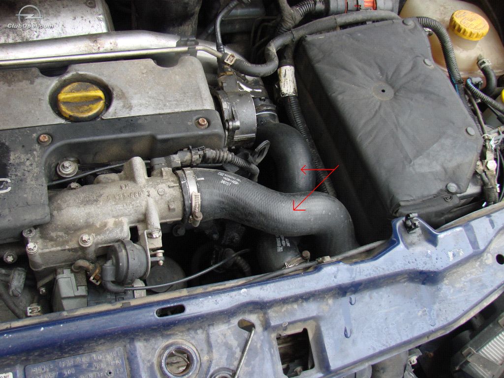

salut. Si eu am avut exact aceeasi problema, fum negru, mai ales cand acceleram pentru o depasire. La mine a fost cazul fericit in care era crapat un furtun (vezi foto). Le-am schimbat pe amandoua. Cost reparatie in service: aprox. 300 ron, manopera+piese de schimb.
