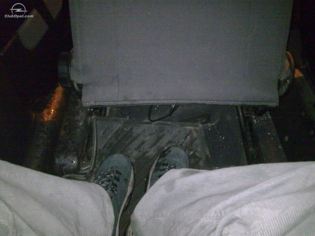

C) Se da scaunul pe spate de tot si se trage de jumatatea din fatza a spatarului pana ce reusiti sa bagati mana intre imbracamintea spatarului si scheletul de fier al acestuia

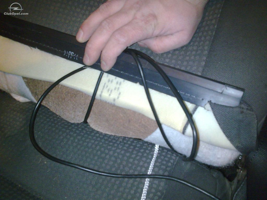

D) Se introduce o atza sau o sarma prin gaura de deasupra spatarului (pe unde se introduce tetiera).
E) Se baga mana intre scheletul de fier si imbracamintea spatarului pana ce gasiti atza sau sarma
F) Se lipeste atza sau sarma cu banda izoliera de unul dintre capetele cablului DVD`ului si se trage incet in sus pana reusiti sa-l scoateti afara

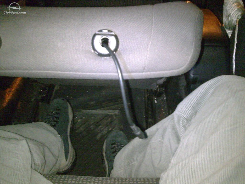

G) Se lipeste imbinatura dintre cablu de alimentare si DVD cu banda izoliera, si se introduce tetiera inauntru (in loc de cea normala)
H) Se da spatarul pe fatza si se imbina iarasi partea din fatza a spatarului cu partea din spate

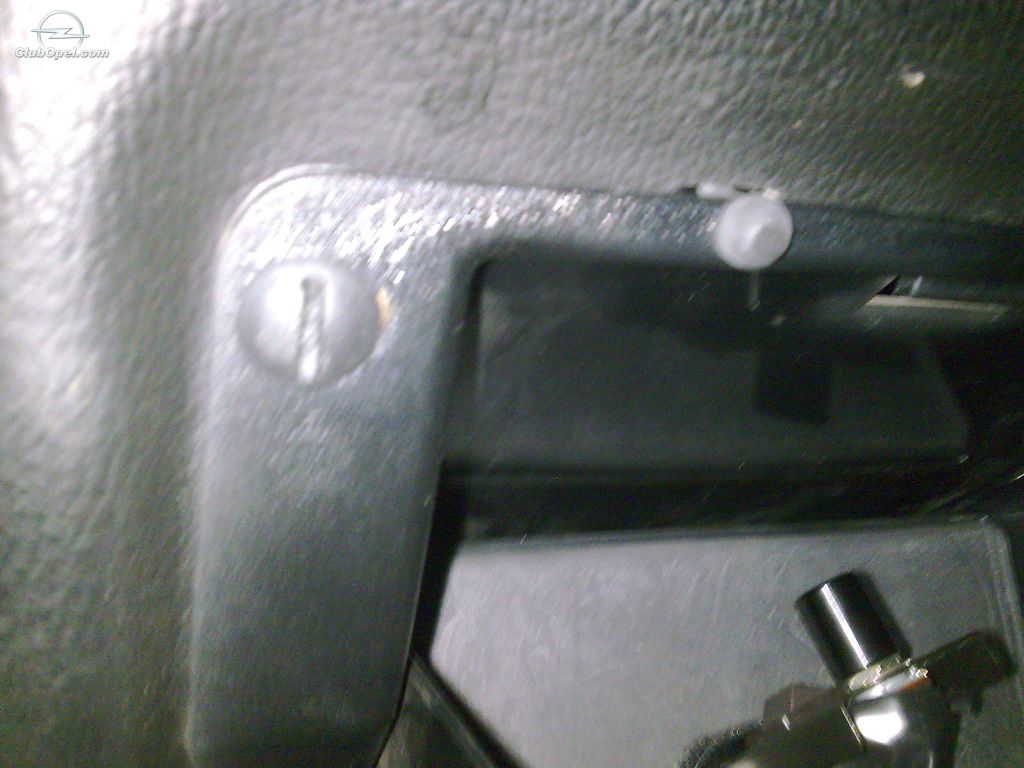

A) Se desface torpedoul (cel mic din stanga soferului), prin desfacerea celor 4 suruburi in spatele lui o sa gasiti tabloul de sigurante

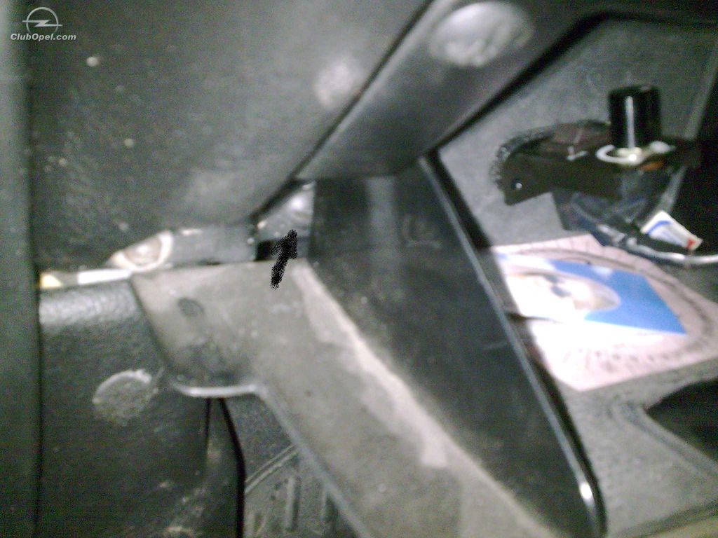

B) se trage firul pe sub scaun prin pragul de plastic al masinii (desfaceti surubul de sub capacel si trageti), apoi pe langa boxa se pleaca cu el pe sub mocheta in sus prin spatele torpedoului pana la tabloul de sigurante
C) Se leaga cablul de alimentare al DVD-ului la una dintre sigurante (eu personal am ales siguranta de la aprinderea plafonierei, ca DVD sa se aprinda numai la punerea contactului)

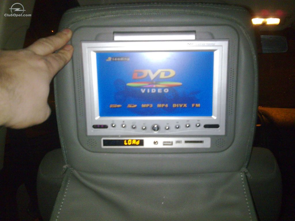

Produsul final 😎
Am folosit un DVD care vine cu tot cu tetiera (nu ma-m apucat sa scobesc in tetiera ca nu iesea bine sunt sigur) la un pret de 450 de lei
