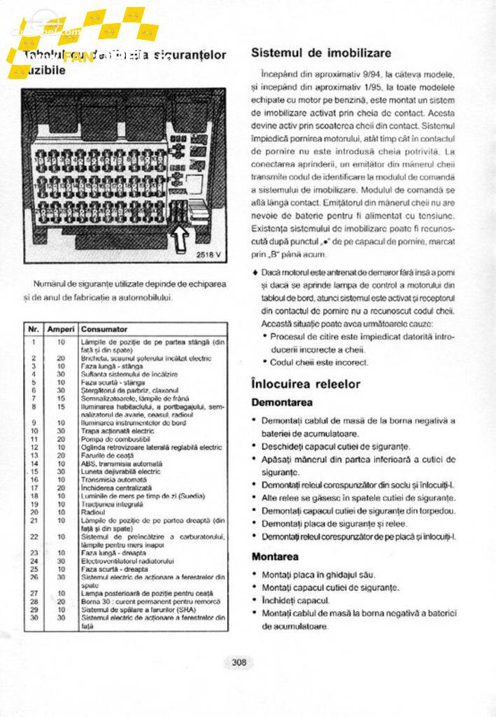

Salutare tuturor,revin cu o mare problema, de curand am schimbat sigurantele din tabloul de bord...toate si le-am pus dupa cartea masinii(Opel Vectra A '92;C20NE;CD);problema sta in felul urmator am constatat al cateva zile dupa schimbarea tuturor siguranteleor ca siguranta nr 4 adica cea de la suflanta sistemului de incalzire care are respectiv 30A era usor topita in jurul lamelelor..si m-am gandit sa cumpar alt set de sigurante romanesti ce-i drept ....tinand cont ca era usor topita am inlocuit-o cu una mai mica (m-am gandit eu) respectiv de 25A ca in cazul in care este supra solicitata sa sara si sa nu mai functioneze.ideea e ca azi de dimineata am constatat ca nu numai siguranta era topita ci si plasticul suportului unde intra aceasta si lita aceea care trebuia sa sara tot nu sarise...asa m-am ales cu plasticul de pe o siguranta topita+panoul de sigurante topit+un scurt presupun pe nu sh pe unde..... cine ma ajuta sa-mi zica si mie exact ce amperaj trebuie sa aiba siguranta aia mai exact,ce sigurante sa cumpar de acum incolo ca sa sara si sa nu-mi mai topeasca cinestie ce pe acolo...si eventual daca nu cer prea mult de unde as putea sa incep verificarea problemei..mai ales ca un electrician m-ar usca de banii care nu prea as dispune acum...astept ideile voastre cu nerabdare.....multumesc

ar trebui sa ai culorile sigurantelor corespunzatoare si pe tablou(marginile locasurilor sant conturate cu culoarea corespunzatoare).Treaba cu topitul in jurul lamelelor ar putea fi de la o slabire exagerata a papucilor in care intra sigurantele desi ma cam indoiesc de asta...mai degraba fa un efort si viziteaza un electrician,unul autorizat daca se poate

Asa cum a spus si razvu77 este marcata pe tabloul de sigurante culoarea fiecarei sigurante. Si la mine s-a intamplat tot aceeasi siguranta sa faca aceeasi figura ca la tine. Exact asa mi s-a topit si mie plasticul dar nu asa de tare incat sa nu o mai pot pune la loc. Am pus una de 25A fiindca nu aveam de 30A, si de atunci nu am mai avut pb. A facut figuri in momentul in care mergea ventilatorul pe treapta 4. Vezi cum se comporta cu una de 25A si daca face figuri fa un drum la electrician nu te juca ca poti sa iei foc.

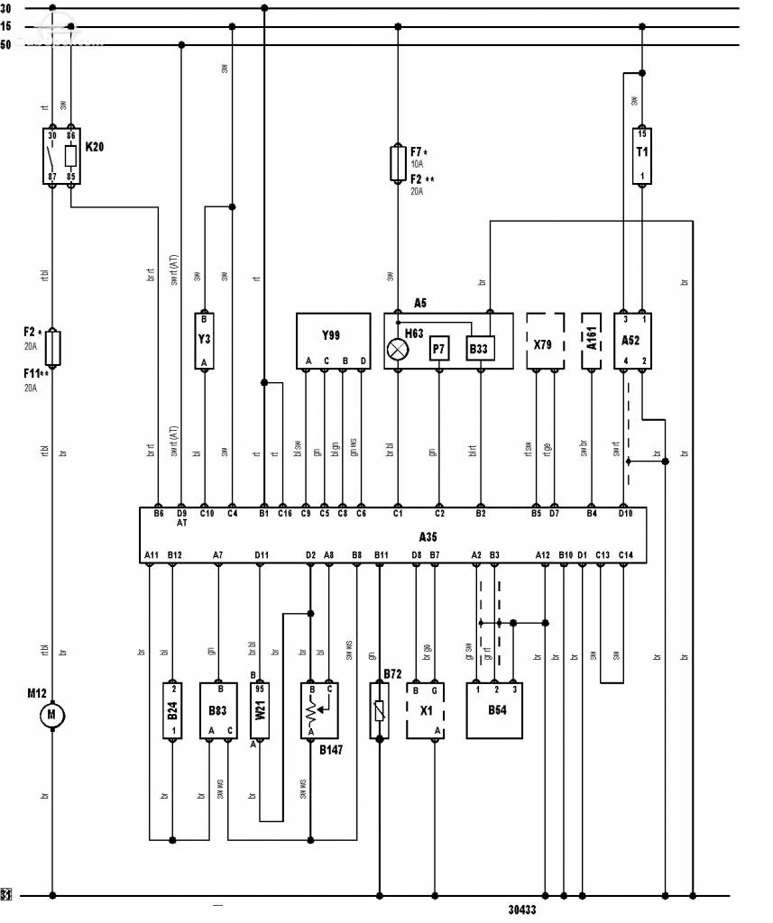

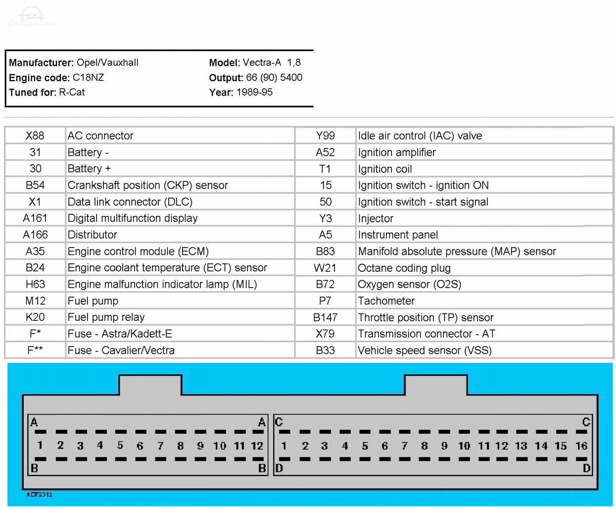

buna seara tuturor am o problema la sigutanta F11 se topise cam un sfert in tablou... apoi am pus alta tot de 20 si a facut o gaura de toata frumusetea ,De vreo 2 zile se tot audea ca o bocanitura in spate nu foarte des si aseara in timpul mersului sa oprit motorul si cred ca sant 4 posibile cauze... pompa de benzina blocata ..? releul stricat ...? sau un contact imperfect la siguranta f11 sau scurt pe traseu... pompa de benzina inca functioneaza daca leg firele intre ele care veneau la siguranta F11 .Acum trebuie alt panou de sigurante cumparat.. releu pompa eventual I S-a mai intamplat cuiva...?

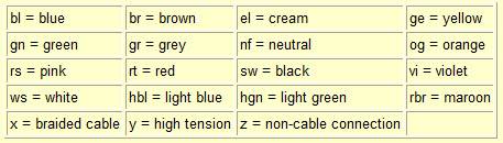

KoSmO scrie ca pe F11 este pompa de combustibil si cred ca aceasta este.
Zoom sunt semnificatile din prima poza. Culori fire.
Verifica incarcarea la baterie (sa nu fie de la alternator, rgulator tensiune) cabluri borne scurt etc....

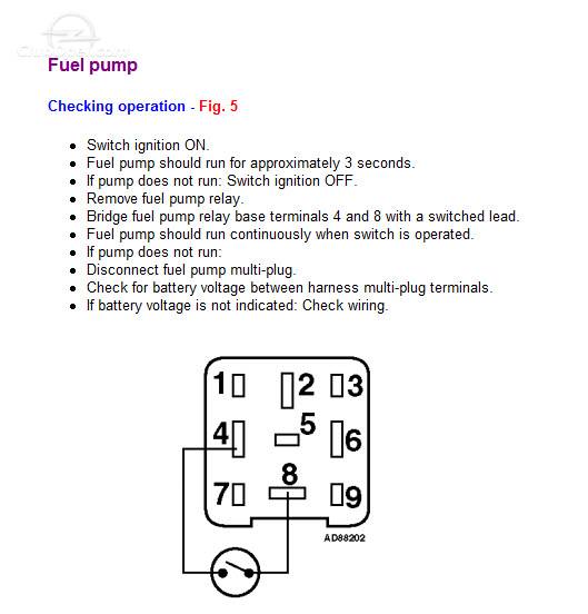

Verifica si pompa fara masina pornita - cu punte directa pe soclul releului intre 30 si 87 - si cu siguranta pusa
Cu ea pornita poate sa se intample multe.... asa ca vezi ce faci.
Vezi si releul.
Cam ai de cautat eu unul ma gandesc la alternator, rgulator tensiune masoara incarcarea si vezi.
Daca stii ca ai montat ceva nou pe ea poti incepe de acolo.
"De vreo 2 zile se tot audea ca o bocanitura in spate" - desfaci in spate si vezi ce este...
Cauta un electrician auto sa nu faci minuni.
Pana nu o rezolvi nu mai circula cu ea. (poate sa se arda mai multe pe ea)
Citeste si ce au scris colegi mai sus.
