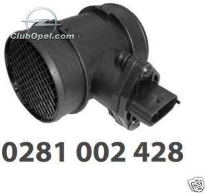

salutare tuturor! am si eu o nelamurire: unde se afla debitmetrul la vectra b y22dtr?cum arata? la tester mi-au spus ca are o valoare de 4,5 si ar trebui sa fie intre 2,2-3,0.ce inseamna asta?umbla vorba ca poate fi recalibrat pt a reduce consumul de motorina.unde pot sa fac asta?

Pe tubul dintre filtrul de aer si motor.
Are o mufa cu 4-5 fire.

la tester mi-au spus ca are o valoare de 4,5 si ar trebui sa fie intre 2,2-3,0.ce inseamna asta?umbla vorba ca poate fi recalibrat pt a reduce consumul de motorina.unde pot sa fac asta sau cum pot sa o fac singur?
  • Mesaje scrise: 7,049
Nu prea ai ce sa reglezi/recalibrezi la el. Asa arata:

AAndy22 a scris:la tester mi-au spus ca are o valoare de 4,5 si ar trebui sa fie intre 2,2-3,0.ce inseamna asta?umbla vorba ca poate fi recalibrat pt a reduce consumul de motorina.unde pot sa fac asta sau cum pot sa o fac singur?
Mai intai scoate-l si da-i cu spray de carburatoare... ar trebui sa-l curete si poate ai noroc...
