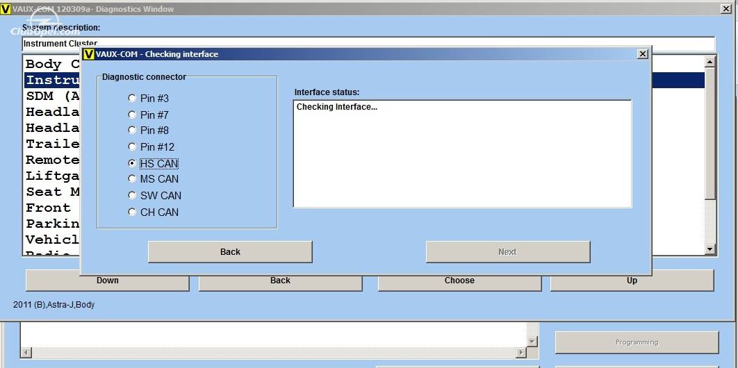

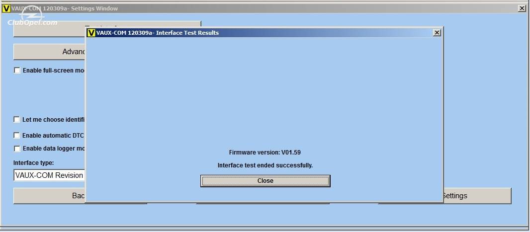

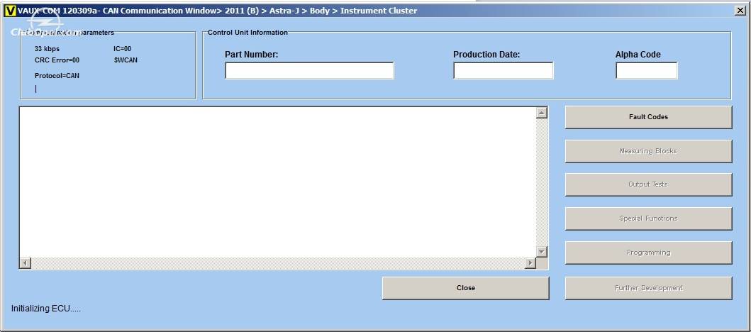

Salutare. Deoarece am o problema cu un OP-COM clona sper ca este ok daca postez aici. Am achizitionat un OP-com clona V1.59 pe vcare am incercat sa-l folosesc ca sa activez functii BC la Opel Astra J 2011 A17DTR. Am incercat sa fac ca in filmuletele de aici:
http://www.youtube.com/watch?v=LgJ1ISy9d1M sau http://www.youtube.com/watc...6akpas&t=389s dar din pacate interfata mea ramane la "initializing ECU", dar uneori se aude din cand in cand sunetul de cheie in contact si usa deschisa. In cazul in care incerc sa schim CAN-ul din SW in HS pe displayul masinii incep sa apara mesaje de genul: "service power steering", "service stabilitrack" si nu am mai asteptata sa vad si altele ca m-am cam impacientat si am dat close si apoi cheia in 0 si am sperat sa nu fac o boacana 😊 si se pare ca nu am facut. Desi in tutorialele din linkurile puse totul parea destul de simplu se pare ca nu a fost chiar asa. Daca ma puteti ajuta cu un sfat v-as fi foarte recunoscator. Multumesc.
P.S. Pot strica ceva la masina daca doar incerc sa ma conectez la ECU?
