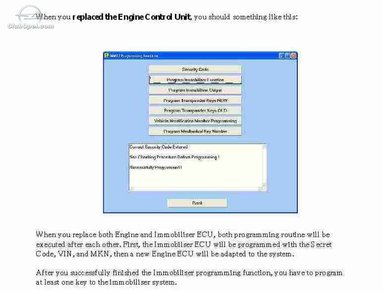

dancuciureanu a scris:Un ECU second trebuie resetat pe masina donatoare. Cind se monteaza pe masina el este reprogramat cu IMO, instrumente, body control si nu trebuie cheie noua.
In cazul in care dotarile nu sunt identice se va reprograma cu tech2 sau op-com versiunea full, adica ABS, Clima, AC, ESP etc.

Cumpara ECU second resetat si prorameaza, codul il afli cu 100lei. Daca difera varianta de soft se resofteaza, vezi ca pe el ai scris AK etc

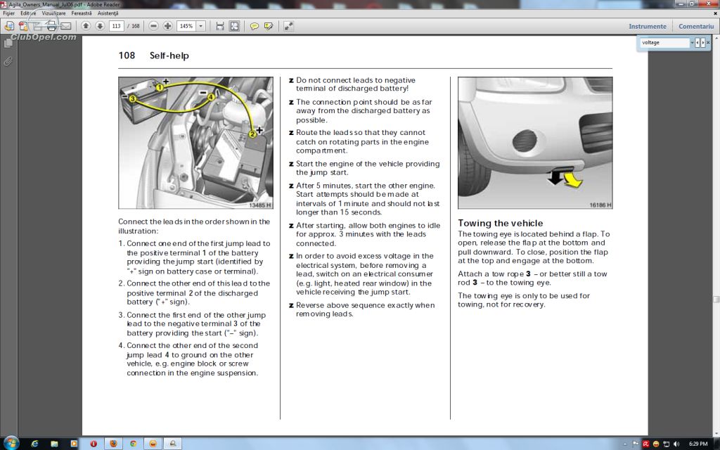

1) verificarea macar vizuala a cablurilor si contactelor de masa. EXEMPLU DE PERICOL: Daca borna de la baterie nu face masa sau nu este fixata ferm poate alternatorul poate alimenta intreg sistemul cu aproximativ 19 v. Aceasta poate duce la arderea oricarui consumator existent pe traseu si care se alimenteaza la o tensiune de 14-15 v maxim, bec sau ECU. Morala: Nu deconectati sub nici o forma bateria in timpul mersului asa zisa schimbare a bateriei moarta dupa ce a pornit cu bateria buna.
2) evitati spalatul motorului excesiv sau cu motorina
3) evitati gadgeturi sau improvizatii pe circuitul electric (aici sunt incluse alarme, statii, difuzoare puternice, becuri cu led sau alte inventii daca nu sunt facute de un specialist). Acum nu stiu cat este de adevarat dar povestea cineva ca a legat un cd iar in scurt timp masina s-a oprit in mers si nu a mai vrut sa porneasca pana cand nus ce a facut un mester cu op com ul. Pare poveste.
4) incercati sa evitati pe cat posibil folosirea improprie a sistemului de alimentare electrica a masinii, respectiv alternator si baterie. Nu va jucati cu directia in parcare deoarece eps-ul consuma 45 ah la viteza 0, opriti mari consumatori de genul stergatoare, dezaburire, aeroterma poate sa mearga si pe treapta 1, samd daca se poate bineinteles. O baterie slaba poate cauza probleme din cate se observa atat la ecu cat si la eps.
5) evitati pe cat posibil sa fiti samaritean si sa donati curent masinilor bolnave. Daca nu se poate altfel macar donati regulamentar cum zice producatorul. Observati ca exista si o ordine specifica de conectare a cablurilor.
