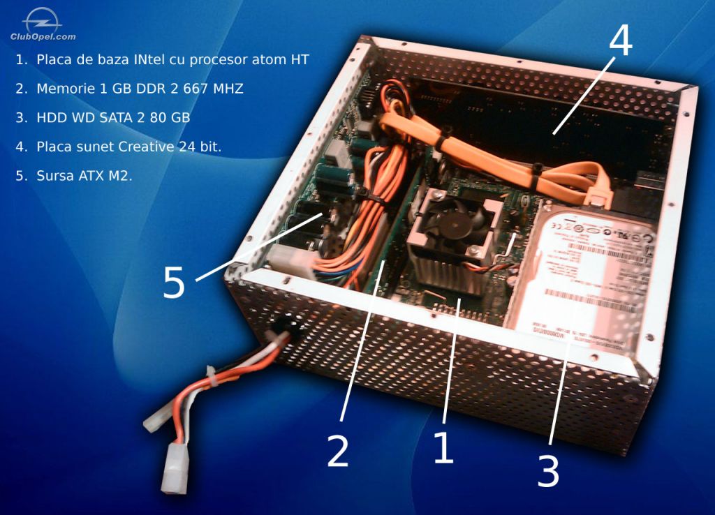

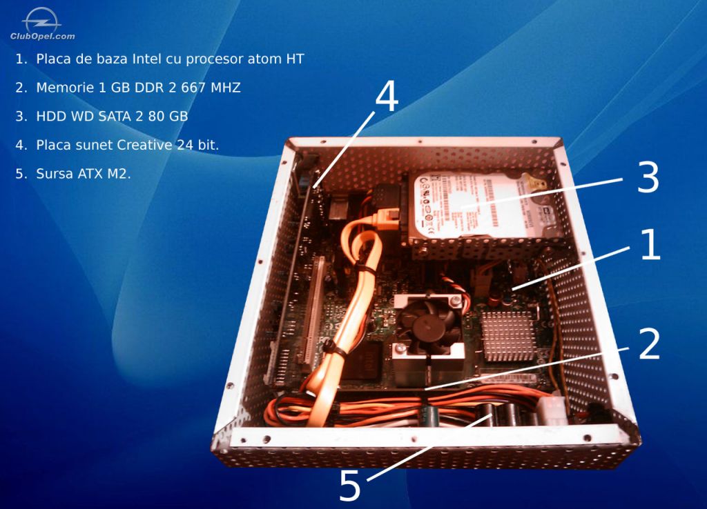

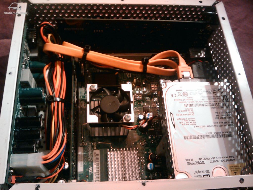

CARPC
Specificatii.
Placa de baza Intel cu procesor Atom dual core
Placa video integrata Intel
DDR2 800 MHZ 1 GB
HDD sata 160GB, fost 80GB
Sursa Mini ITX M2
Placa de sunet Creative Audigy
Bluetooth
Wlan
Periferice:
Stick USB FM Silabs
Adaptor GPS SirfStar III
Micorfon
Display TFT 7 " cu touchscreen si camera marsarier
Tastatura wireless modificat pentru comenzile din volan
Sistem de operare:
XP SP2
Roadrunner, soft pentru navigare multimedia
GPS IGO 2008
