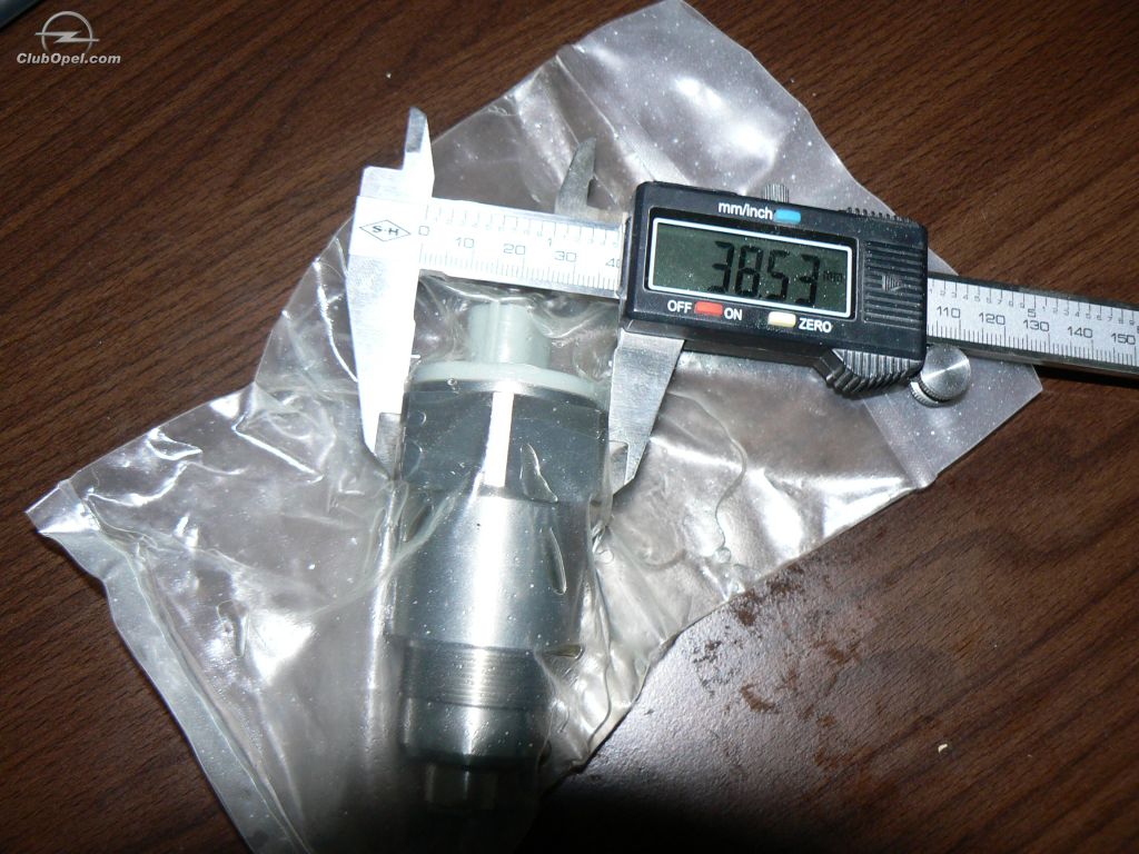

Stie cineva din intamplare de cat e cheia cu care se desface spill valve? Vreau sa improvizez o cheie speciala cu care sa scot valva fara a demonta pompa. Eu am mai demontat aceasta valva dar cu tot cu pompa si nu am avut atunci inspiratia sa masor hexagonul. Asa ca daca are cineva o valva demontata si binevoieste sa-mi dea o mana de ajutor i-as fi indatorat.
  • djtaotao
  • Mesaje scrise: 1,677
  • Cont inregistrat: 18 Jul 2007
Gand la gand cu bucurie. Iti prezint nou-nouta mea valva spill. E nevoie de o tubulara de 38.
