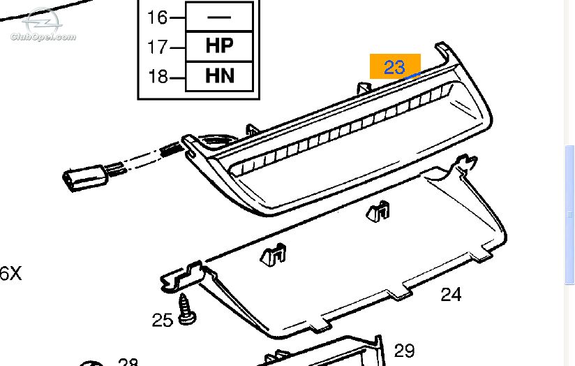

desfaci fata de la hayon (cea neagra), apoi lateralele vezi ca-s prinse in niste cleme (ai grija cum tragi de ele ca se rup urechile in care se prind clemele), apoi sub stop ai inca o chestie de plastic prinsa cu 2 suruburi ... dai jos, scoti cablul din mufa (e undeva la mijlocul lunetei pe stalpul din stanga) si dai jos stopul suplimentar ... cel mai simplu vezi la dezmembrari alt stop, de reparat cel care-l ai acum nu cred ca se merita ...
(in poza apare cablul cu mufa mai scurt, eu cand am schimbat stopul am gasit mufa acolo unde ti-am zis si cablul mult mai lung decat in poza)

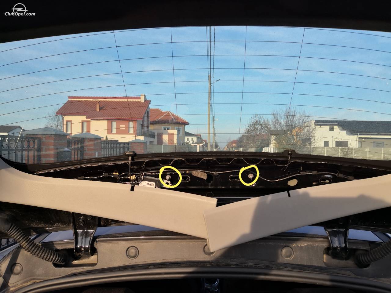

La Astra j hatchback se demonteaza cele doua suruburi de pe haion ca sa pot da jos al treilea stop? Nu se mai aprind toate ledurile si vreau sa il repar. In poza atasata am marcat cu galben suruburile.
