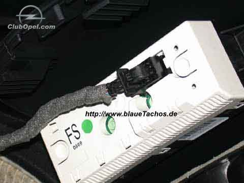

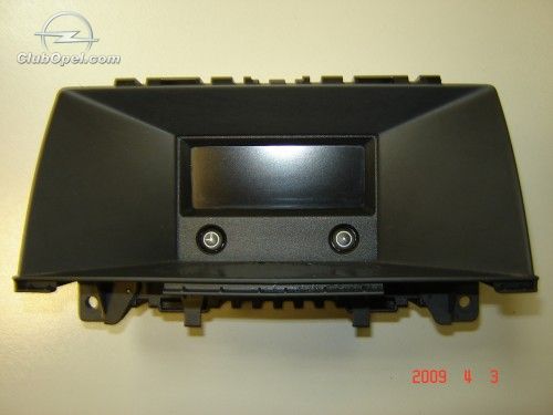

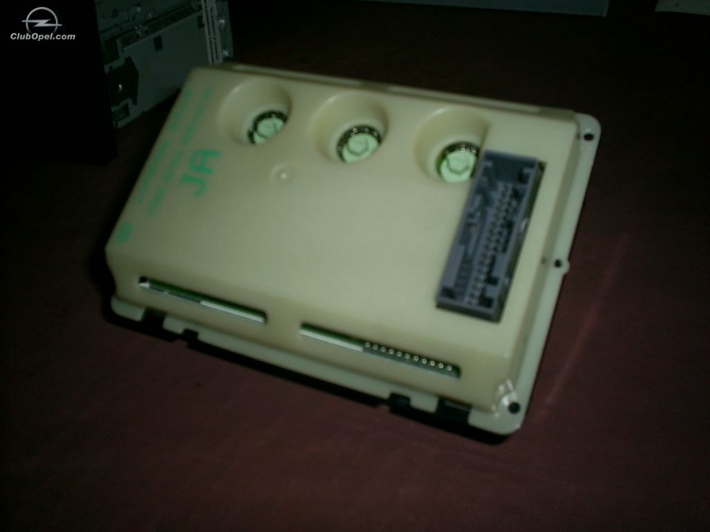

Stimabile coleg,
Asa arata TID pe Astra-H:
Asa arata mufa de la un GID:
Asa arata mufa de la TID (spate) de Astra-G:
Nu stiu cum ar trebui sa arate la tine, DAR conform cu acest post --> https://www.clubopel.com/lin...read.php?t=70769, TID are 18 pini, iar GID are 32 de pini.
