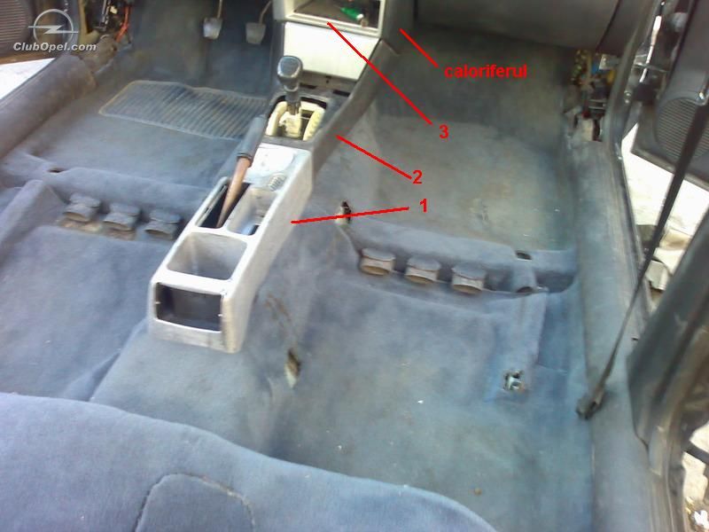

scoti consola de la schimbator, frina de mana, etc...
scrumiera, parca si, cred, rama care vine in jurul casetofonului, da' nu mai stiu sigur ca am memoria scurta
bagi capul sub mijlocul bordului si vezi un capac marisor si negru cu 4 sau 6 suruburi dai ala afara si vezi caloriferul care mai are 3 suruburi
furtunele de la calorifer le scoti pe la motor

https://www.clubopel.com/vie...montare+calorifer
Si cel mai probabil ai apa jos in tava. Asta poate fi de la ploaie (putin probabil) sau de la calorifer care e spart.
