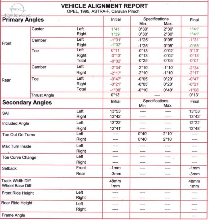

Am rugamintea sa ma ajutati cu interpretarea acestui protocol 😶 :
Cel care s-a ocupat de problema mi-a spus ca puntea spate e indoita si ca ar trebui schimbate bucsile fata/spate. Tipul nu a fost deloc superficial cu mine, dar mi-a scapat [graba, bato vina!] sa-l intreb cat de tare "arde" problema, respectiv cat mai pot amana inlocuirea "bucsaraiei" si implicit puntea. Eventual sa ma sfatuiti si vis-a-vis de posibilitatea inlocuirii cu o punte de la dezmembrari, riscuri, etc.
Va mai spun ca in prezent nu se simte niciun fel de batai la roti.
Multumiri anticipate! 😃
