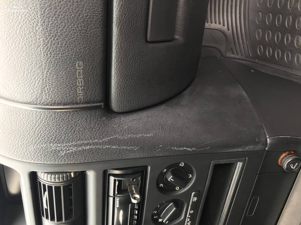

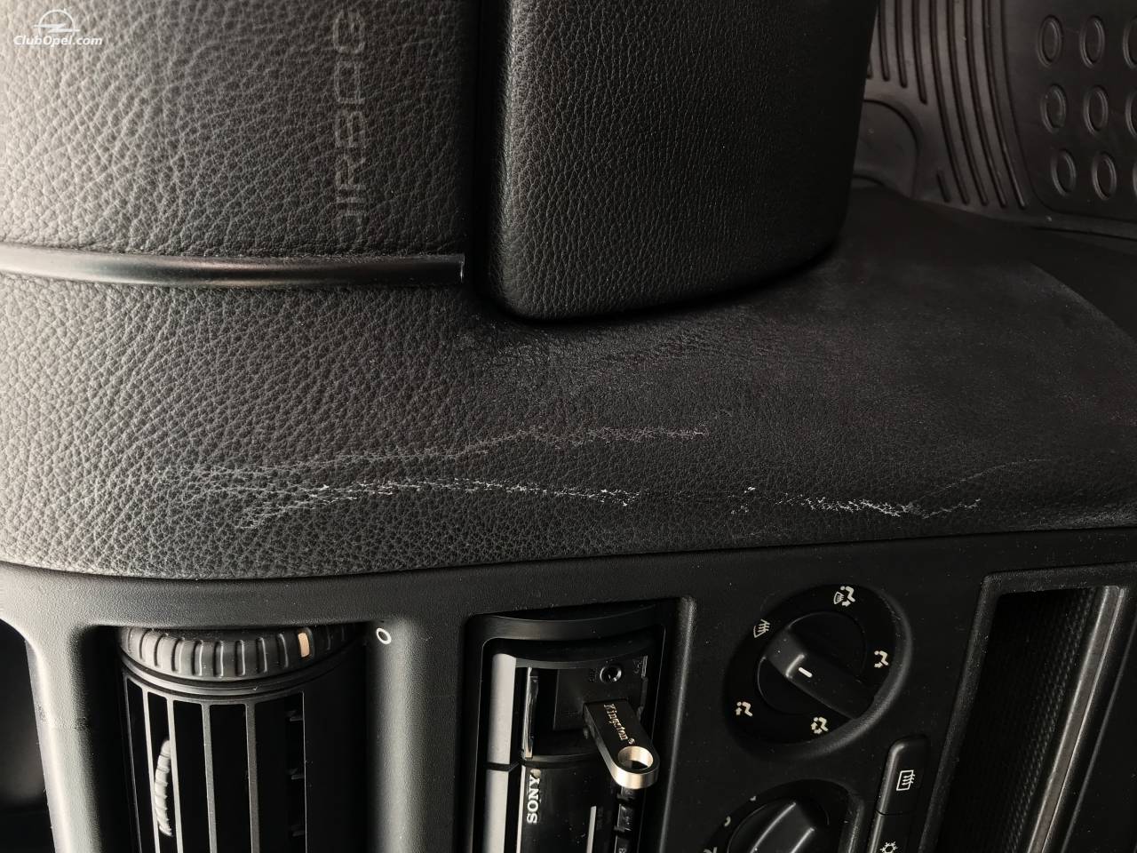

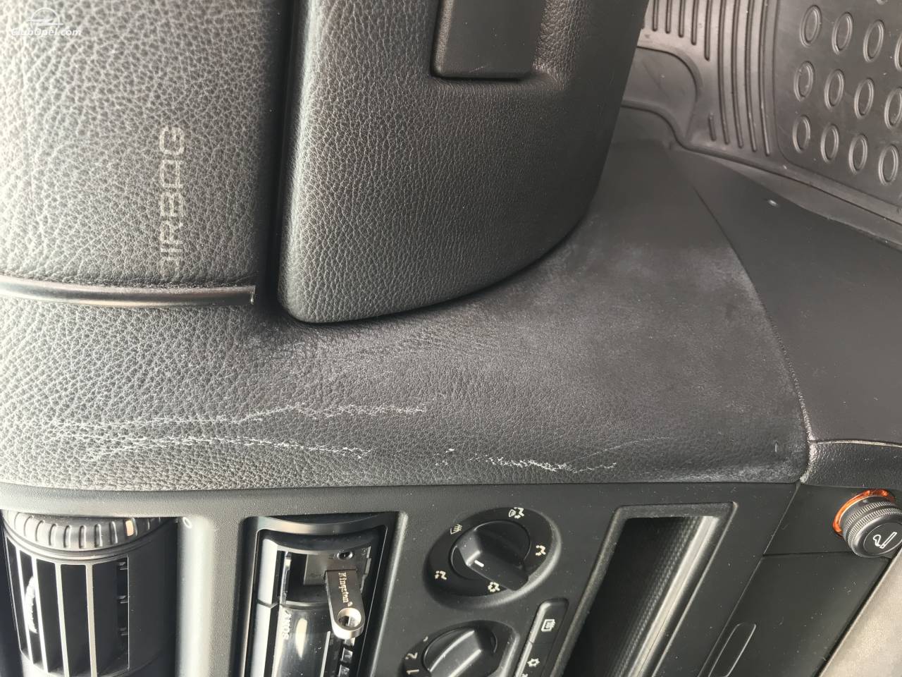

Stupoare azi dimineata! Sub butonul de avarii am observat ca s-a "basicat" bordul !
Fix ca o basica sparta,asa se vede. Numai ca nu e sparta. Asadar, folia aceea extrem de subtire de pe bord s-a umflat, probabil, si s-a dilitat. Acum sta creata si se vede ca naiba!
O fi de la caldura si apoi racirea de pe timpul noptii?
Aveti vreo solutie?

exact cum a spus si colegul , mai mult ca sigur ca ai avut sau ai un odorizant in in acele grile , multi fac greseala asta si vad ca nimeni nu invata din ea . toata acea portiune marcata cu rosu este o vopsea cauciucata care se exfoliaza din cauza acestui odorizant. daca nu ma insel si pe capacul de la scrumiera este acesiasi vopsea.

Dragilor,
Tin sa fac o precizare: NU folosesc odorizant in grila de aerisire ci doar atarnate de oglinda!
Cunosc fenomenul despre care spuneti caci atunci cand am cumparat-o la mana a doua, avea (are) o portiune decojita si eram convins ca din aceasta cauza. Dar la mine nu a fost cazul... Intradevar, zilele acestea mi-am luat o sticluta din aia acoperita in lemn care se umezeste si raspandeste mirosul....dar care ar fi fost probabilitatea ca ala sa se si imbibat mult prea tare astfel incat sa picure fix peste bordul meu?!
Anyway, ce solutie am pentru a remedia problema? Se vede urat si mi-e teama ca daca rup se va exfolia o suprafata mare.

solutia cea mai buna , probata de mine este sa iei o sticla de grundsolv , nu altceva , pt ca ataca plasticul de la baza si sa te apuci sa freci cu o carpa pina cind se curata cauciucul de la suprafata si ramane stratul de plastic de baza . iese ff bine nici nu se observa vreo diferenta, dupa care dai cu silicon de bord

multam cata pt sfat.
tu zici sa dau pe toata suprafata bordului care e acoperita cu aceasta vopsea cauciucata?!
btw...cred ca e de la un kkt de parfum lichid imbracat in lemn pe care il aveam atarnat. Se pare ca era prea imbibat si picura la balans
mi-am mai luat o picatura deasupra butonului de avarii, in fata ceasului

alta solutie pt repararea carcasei unde vine TID-ul nu e ?
aceeasi buba am patit-o dimineata ... s-a cojit plasticul ala care acopera TID-ul ... tot de la o sticluta de-aia in lemn de la areon ... efectiv de umflase cauciucul ala si am preferat sa-l fac sa dispara de-acolo decat sa se imprastie mai mult

In general odorizantii au soda caustica in ei , pentru a mentine mirosul mult timp.Folosesc doar braduleti atarnati de oglinda si atat.Intretin bordul periodic cu silicon cara nu ramane gras , si atrage praful!Incearca sa il cureti cu ceva servetele pentru bord , apoi silicon.Daca suprafata este afectata grav , nu prea ai ce sa faci.Ceva de genul am vazut pe chedere din fata , unde fostii detinatori au folosit silicon neadecvat , ori alte prostii pentru intretinere.Nici cu benzina nu am reusit sa indepartez acea albeata , desi am fost rapid si am clatit apoi pentru a nu se deforma , stiind ca benzina dilata cauciucul(ori ce a mai ramas din el , dupa atatia ani).
