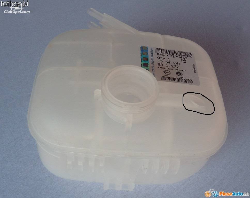

RazvanRZV
- Mesaje scrise: 9
- Masina: Astra 2005
- Cont inregistrat: 31 Aug 2016
Salut , cred ca am si eu acceasi problema cu tine sharky. Am schimbat termonstatul, deci nu este de la el , am schimbat si un furtun care era crapat si pierdeam antigel pe acolo . Si dupa toate astea pe deasupra vasului se aude un fluierat imediat ce pornesc motorul si accelerez putin. Nu am avut fluieratul asta pana sa schimb termostatul si furtunul acel buclucas.
Tu ai rezolvat schimband capacul sau tot vasul ?
Am pus si poza pe unde se aude fluieratul acela
Mersi de raspuns!
Mersi de raspuns!
