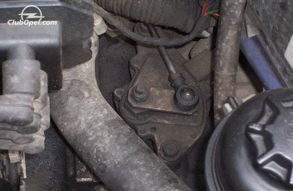

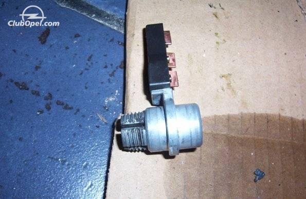

1. Selector switch-uleste situat pe cutia de viteze:

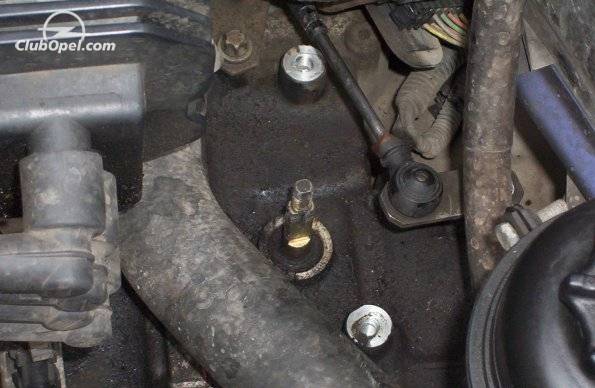

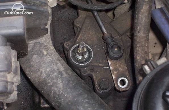

2. Se demonteaza in urmatoarea secventa: 1 > 2 > 3:

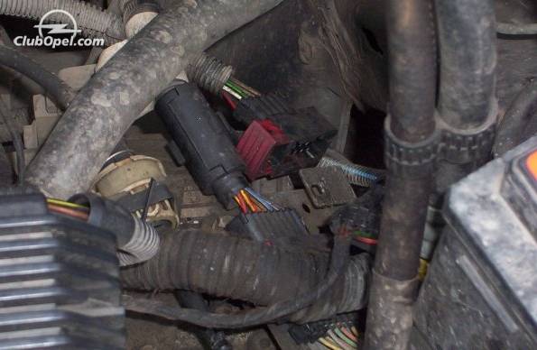

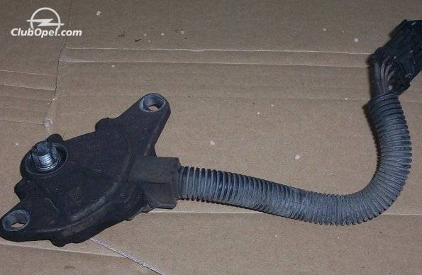

3. se deconecteaza mufa selector switch-ului si se scoate de pe cutie selector switch-ul:

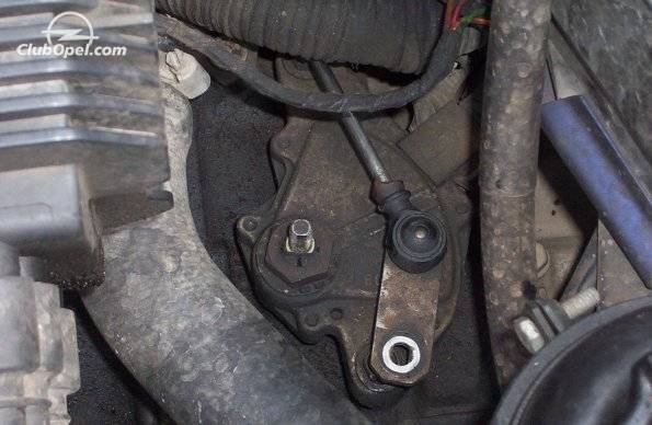

4. selector switch-ul:

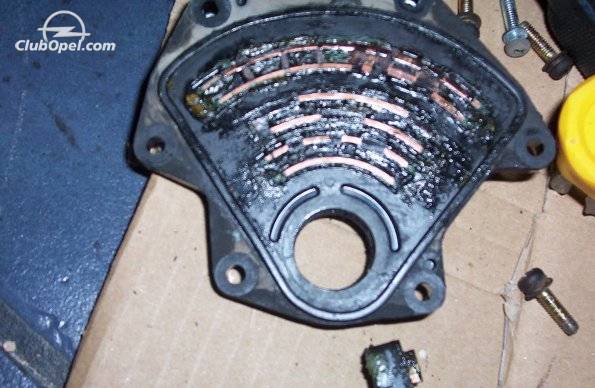

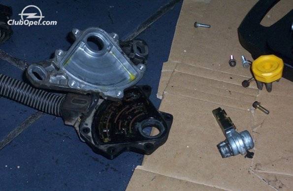

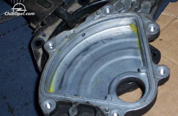

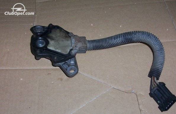

5. Se desfac cu grija cele 6 suruburi utilizand o surubelnita dreapta (atentie deoarece e posibil ca sa sara cele 3 lamele de cupru)
6. selector switch-ul murdar cu vaselina intarita:

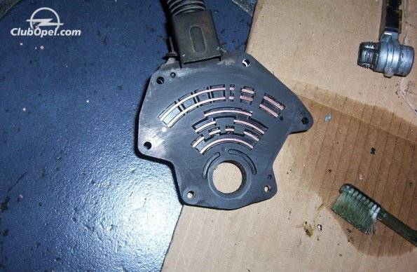

7. se utilizeaza un solvent usor pentru a curata urmele de veselina intarita, se va gresa moderat cu vaselina nonconductiva, si daca este necesar se va asigura planeitatea celor 3 lamele de cupru cu o hartie abraziva de 1000-2000 granulatie:
