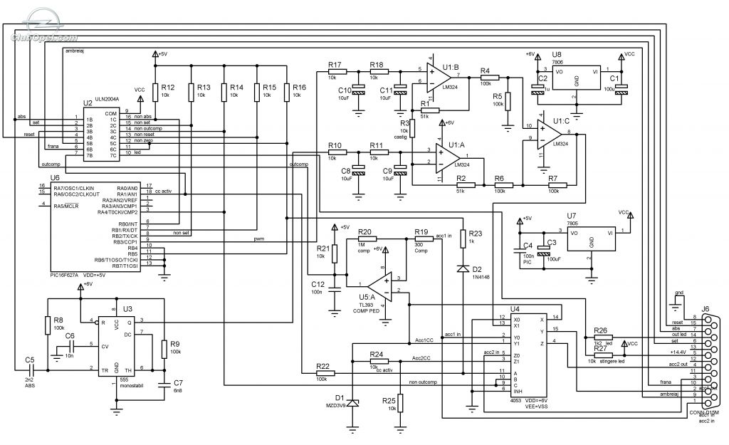

Eu am construit un modul care are aceasta functie si l-am montat exact pe Astra z14xep Poland made. Intr-adevar, ECU nu stie.

Bv domne ... esti omu care tace si le face ... Felicitari si poate cand ai timp atasezi si schema modulului suplimentar ptr ca ar fi f utila ptr multi.

Asta e schema electrica a penultimei versiuni construite. Ultima as vrea sa fie si mai simpla, dar mai am de lucru la soft.

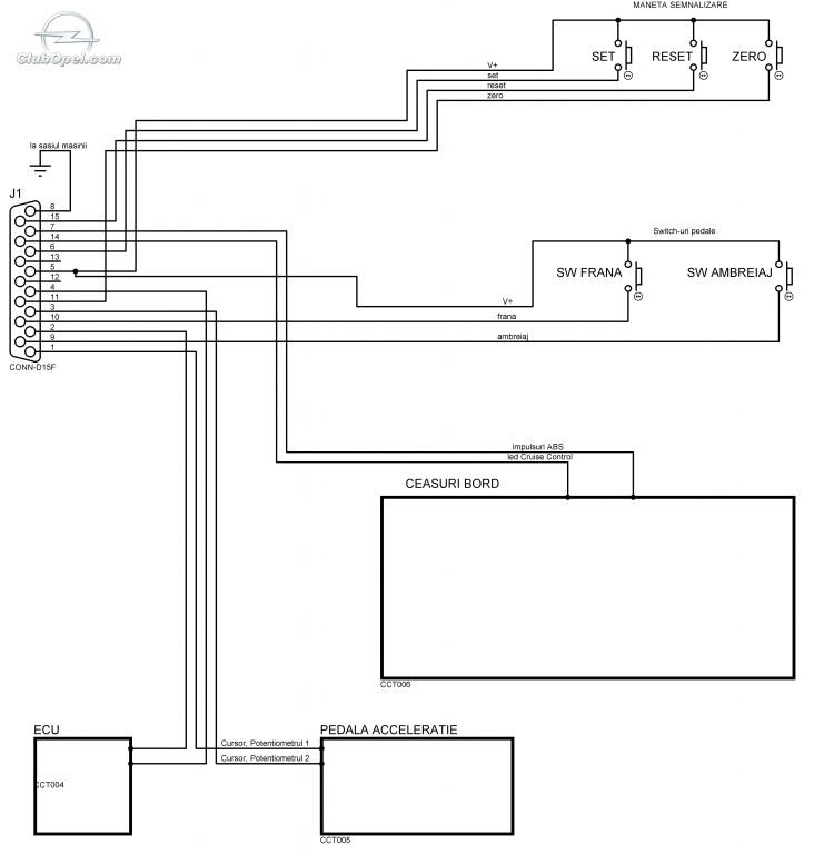

Pentru cei care mi-au cerut acest lucru, adaug aici si schema de montare a unui astfel de modul.

Erata: butonul de ZERO al manetei de semnalizare are contact normal inchis, si nu cum l-am figurat eu, normal deschis. Am vazut asta dupa ce m-am mai uitat prin TIS. Urmeaza sa editez cele doua scheme, pentru a a ma adapta acestei cerinte.

am observat ca butonul de off e deschis pe schema dar am pus-o pe seama copy/paste

Eu mi-am adaptat maneta originala de semnalizare, montandu-i in capat doar doua butoane, de Set si Reset, iar functia butonului Zero am facut-o soft prin apasarea simultana a celorlalte doua butoane.
Cand am realizat ca Zero e normal inchis, am pus pe schema un inversor si n-am mai modificat programul PIC-ului.

Ca sa-ti raspund, am sa spun ca la inceput, pilotul a constat intr-un potentiometru cu care acceleram "la mana", apoi a existat o varianta cu MMC-uri, cablajul rezultat avand dimensiunile de 200x100;
Pe urma, m-am saturat de MMC si am invatat sa lucrez cu PIC 16f64, am up-gradat la PIC 16f627 si am redus dimensiunile cablajului la 100x70. Costurile... n-am stat sa adun atatea cifre, dar placerea de a merge cu pilotul propriu e .... nepretuita.... (Pentru restul exista Mastercard). Cam 500 lei noi, plus manopera facuta mai ales dupa ce se culcau copiii.

1) Necesita calibrare, care se poate face avand la dispozitie un generator de semnal dreptunghiular (frecventa: intre 100si 800 Hz)
2) Au aparut cateva modificari ale valorilor de piese date in schema
3) Momentan nu mai am nici un PIC, trebuie sa comand de pe la Adelaida, asa ca va mai dura pana ce iti inscriu programul si ti-l trimit.

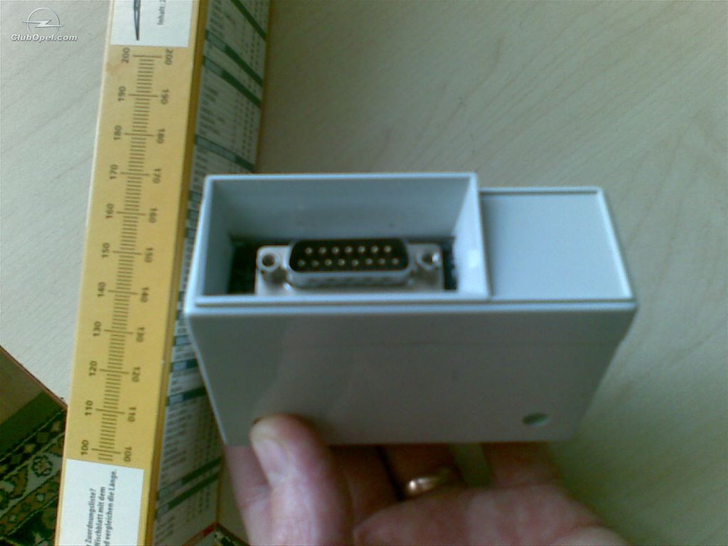

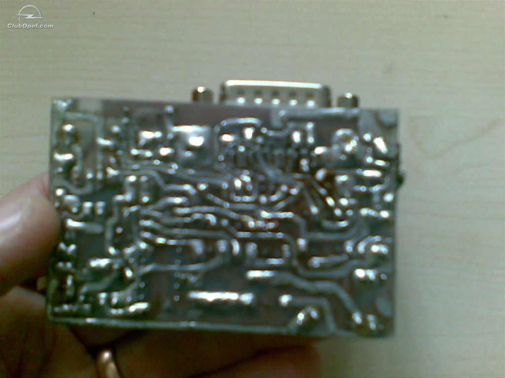

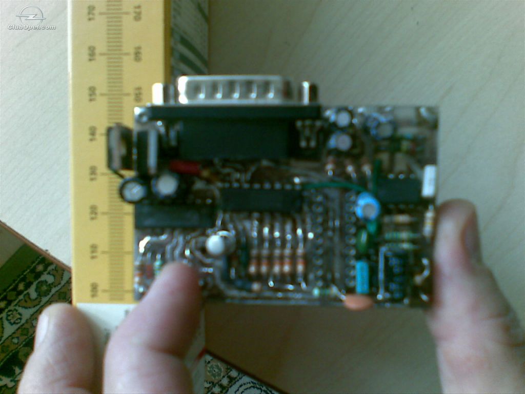

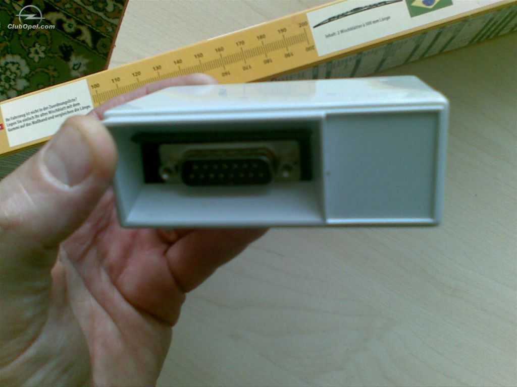

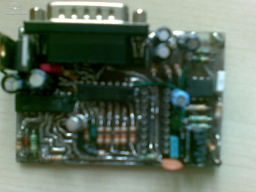

Totusi, ca sa ma laud un pic, iata si pozele de la pilotul meu;
dimensiuni: 50x70, iar cutiuta are 55x80x30; pana la urma tot o sa bem o bere impreuna, ca ne intalnim des pe clubopeluri Smile
