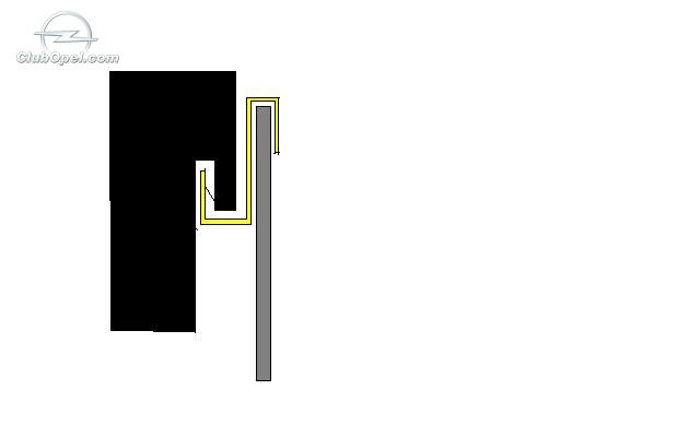

Acuma am vazut acest topic. Dar cum vad ca nu ti-ai rezolvat problema am sa incerc sa-mi dau si eu cu parerea. Aceeas problema am avut-o si eu, am desfacut fata de usa in partea de jos prin zona difuzorului de vreo 3 ori, fara rezultat. Pana cand m-am decis sa-mi pun folie pe geamuri si cu ocazia asta s-a remediat si problema. Prima data mai incearca sa faci odata ce a spus sebi4fc, dar cu o mica modificare. Inchide geamul din buton, pana se inchide de tot. Pe urma apasa scurt pe butonul de deschidere cat sa se miste geamul in jos 0,5-1 mm. La mine a functionat si dupa ce m-a chinuit sunetul aproape 8 luni, dintr-o data s-a facut liniste. Explicatia ar fi ca motorasul care ridica geamul e prins pe o placuta metalica, si are ceva garnituri de cauciuc, dar care in timp se uzeaza, si cand geamul e inchis la maxim pana sus se intampla ceva cu placuta aia si cu motorasul si apare sunetul respectiv. Cand lasi geamul 0,5 mm in jos se detensioneaza situatia si nu mai apare sunetul. Sa nu intelegi ca trebuie sa lasi geamul deschis. Apesi pe butonul de deschidere doar o fractiune de secunda cat sa auzi ca s-a activat motorasul si s-a miscat putin geamul. Geamul intra sub chedere cativa milimetri, deci nu se pune problema sa ramana deschis. Eu asa fac de aproape un an si nu ploua in masina, nu se aude suierat de vant nici macar la viteze de peste 160 km, si nici vizual nu se vede nimik in neregula.
Daca si dupa ce faci chestia asta, sunetul continua sa apara, iti spun cum mi-au dat mie jos fata de usa (i-am rugat eu pe baietii care montau folie sa o demonteze ... super de treaba baietii):
- ai trei suruburi in partea de jos, alea sunt vizibile;
- mai sunt doua in manerul usii, desfaci capacul si le vezi;
- pe urma tragi usor din laterale, pe margini sunt cateva cleme de plastic care se desfac usor;
- deschis complet geamul;
- scoti chederul interior al geamului (cel dintre fata de usa si geam);
- acuma daca te uiti atent in fanta geamului si tragi usor de fata de usa o sa vezi in interiorul usii niste cleme metalice; sunt 4 sau 5 la numar nu mai stiu exact, stiu ca doua sunt mai apropiate si sunt in partea din fata, spre oglinda, si restul sunt dispuse la distante egale pe toata lungimea usii; uita-te atent ca e imposibil sa nu le vezi;
- pentru a scoate fata de usa de pe cleme ai nevoie de o surubelnita cu varful indoit;
- clemele au forma asta (sa nu radeti ca m-am chinuit in paint sa fac o schita, ca altfel nu stiu cum sa-i explic 😃 )
- Cu negru am reprezentat fata de usa, cu gri panoul metalic al usii (masina mea e gri deci ... la tine va avea culoarea masinii), iar cu galben clema, care pe deasupra mai are si o siguranta ... am desenat-o si pe aia da nu mai stiu exact daca sigur aia e pozitia ... da oricum te prinzi tu
- acuma tu cu scula cu varful indoit trebuie sa ridici fata de usa de pe clema
- sa ai grifa la cablurile pentru butoanele de comanda a geamului, desfaci mufa si voila ... ai demontat fata de usa
- de montat o sa fie mult mai usor
Eu recomand sa incerci totusi prima data sa detensionezi geamul putin, sunt 95% sigur ca ti se va rezolva problema
Ce am spus mai sus e valabil pentru vectra C, din 2003.
