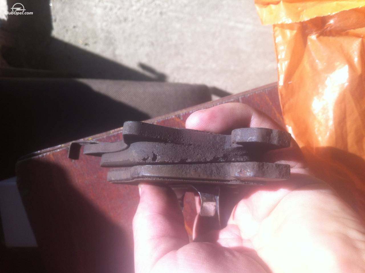

Ma poate ajuta si pe mine cineva in sensul ca la mine la opel asta H 2004 placutela de pe fata se tocesc neunifor
Mentionez ca este al doilea set de placute la care patesc asa iar frana este foarte elastica dupa ce le montez si nici nu prea tin franele.
  • tibco1
  • Mesaje scrise: 137
  • Masina: Insignia 2012 A20DTH ST
  • Cont inregistrat: 31 Jul 2007
Placutele se tocesc in unghi de 45 grade la interior spre butuc ajung la fier si la exterior foarte putin uzate

Inclin sa cred ca ai ceva la sistemul de ghidaj al etrierului.

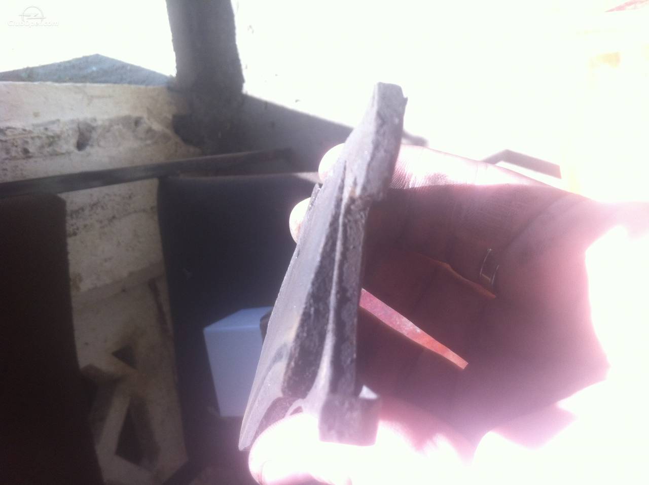

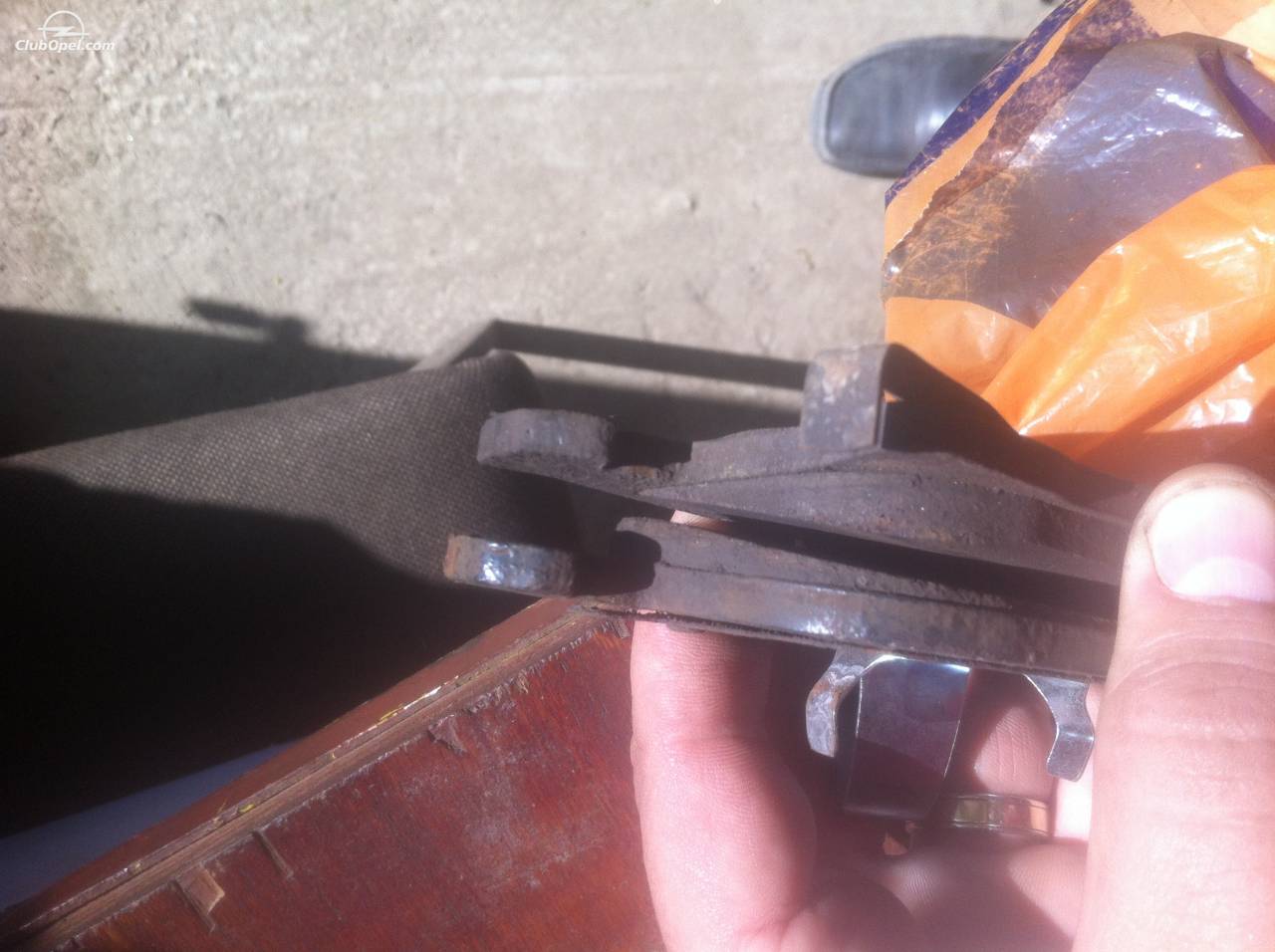

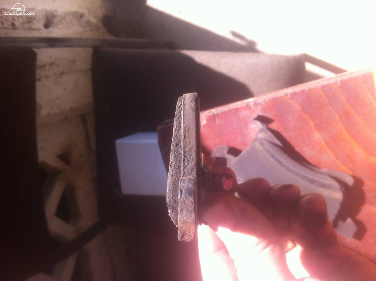

Cam așa aratã plãcuțele
  • tibco1
poze
  • nicunicu
  • Mesaje scrise: 2,593
  • Masina: Zafira 2002 z16xe
suport etrier stramb,cauta unu prin dezmembrari sau cumpara unu nou
