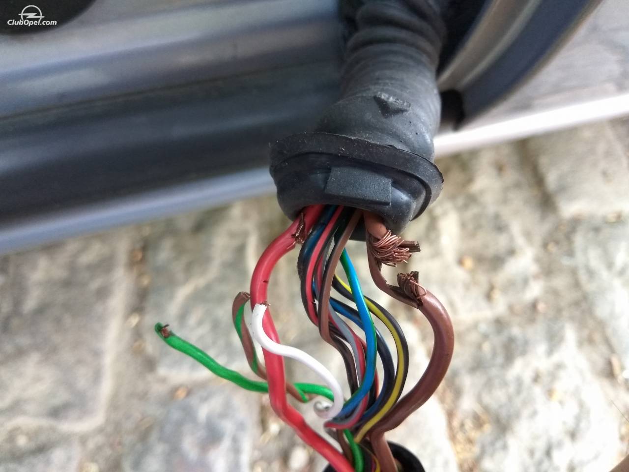

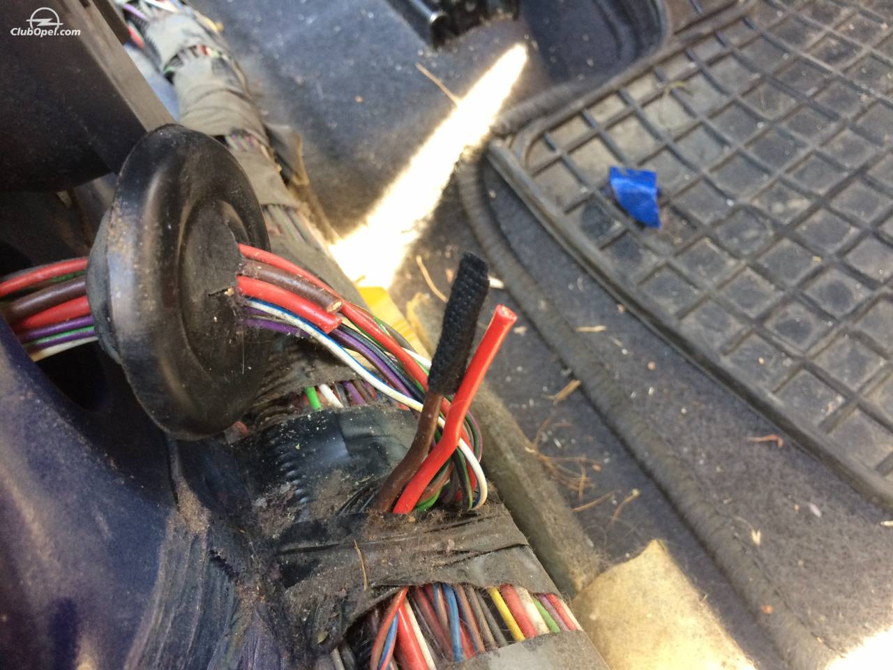

Simptome: inchiderea/deschiderea usii, urcarea/coborarea geamului sau sistemul audio functioneaza doar intr-o anumita pozitie a usii sau miscand de burduf.
Diagnostic: cabluri sectionate

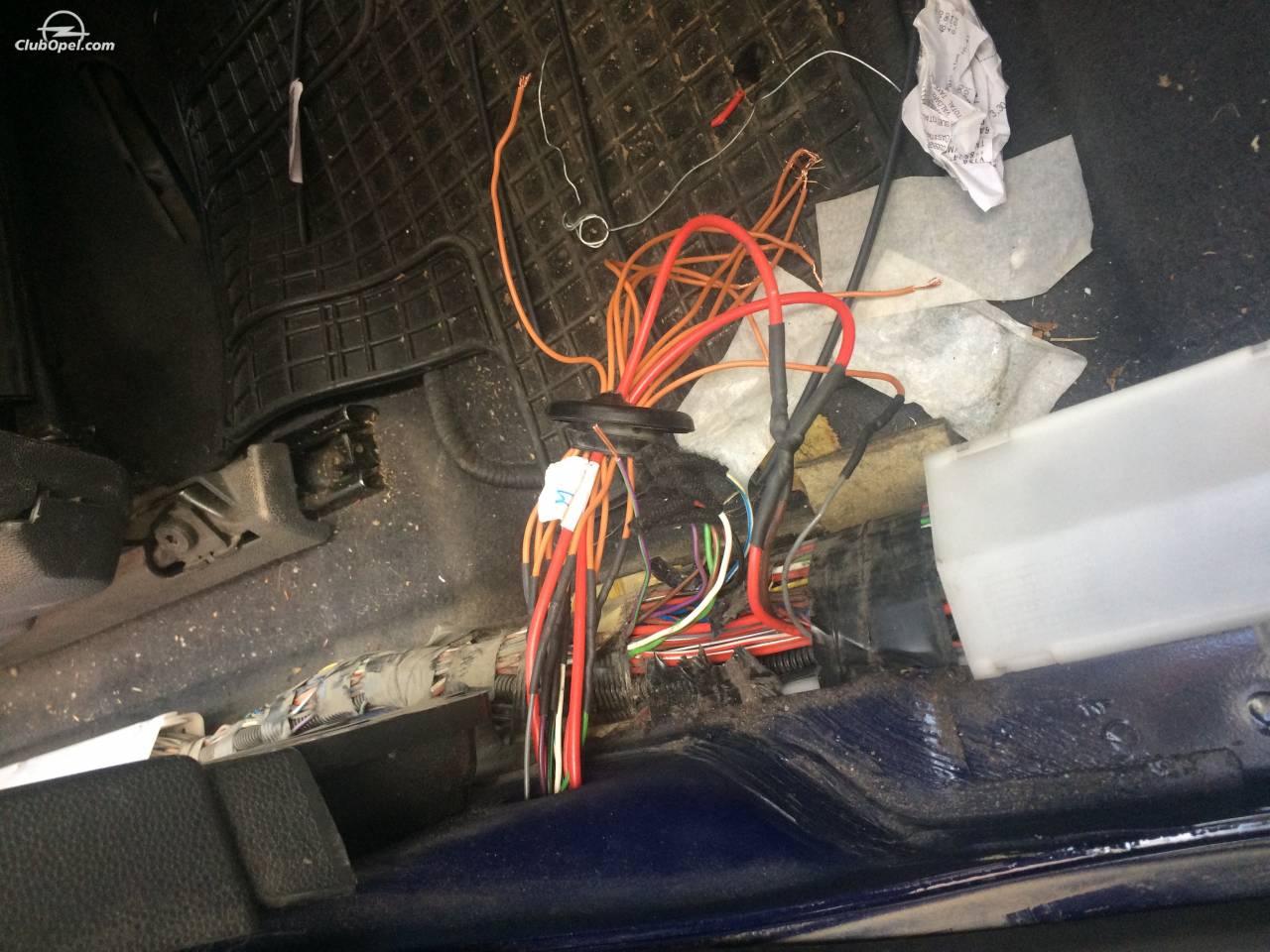

Pasul 1 ridicam capota si decuplam bornele folosind cheia de 10
Pasul 2 demontam o parte din chederul usii fata si usii spate
Pasul 3 demontam pragul de plastic din interior

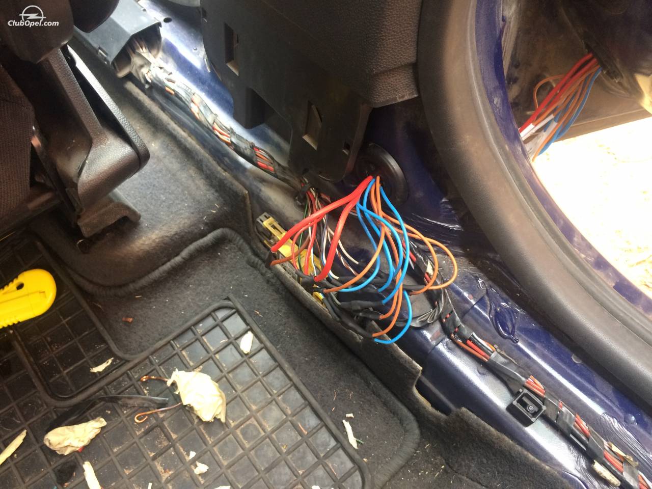

Pasul 4 taiem cablurile din interiorul masinii, nu din burduf!!!

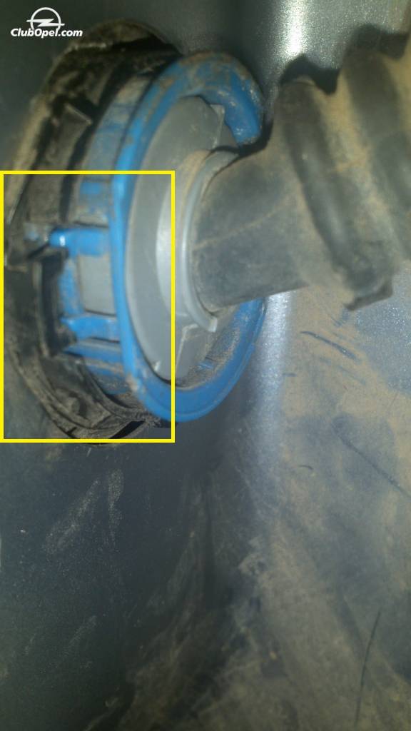

Pasul 5 eliberam siguranta albastra din mufa usii, atentie la clips, atentie sa nu sara in toate partile deoarece are un arc

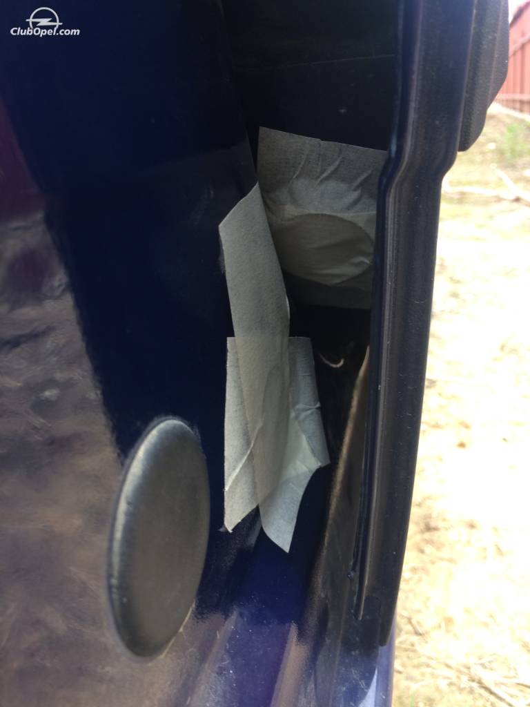

Pasul 6 izolam gaurile din stalp si din usa pentru protejare
Pasul 7 izolam cablurile ramase cu banda textila

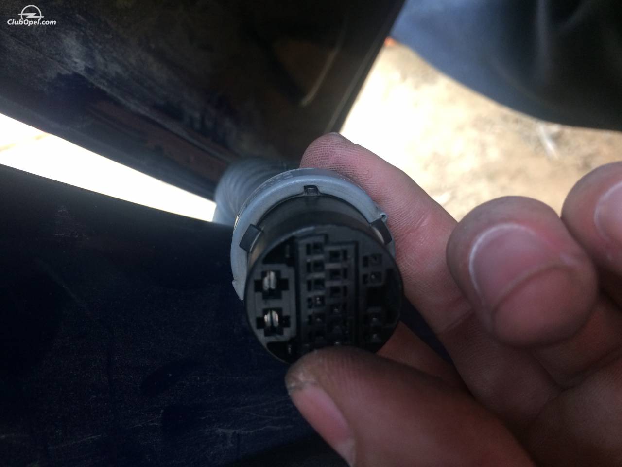

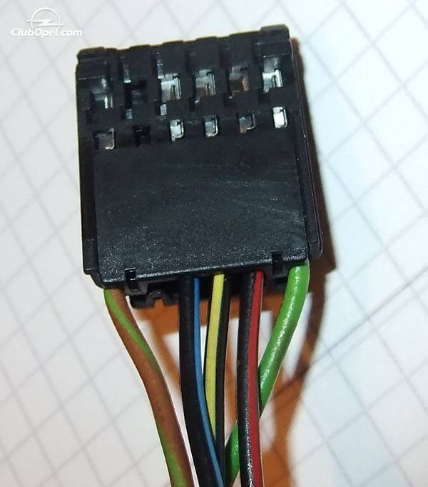

Pasul 10 pozam pozitia firelor si vom etichetam firele, daca va uitati atent sunt trecute numere pe mufa

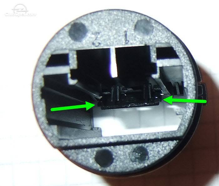

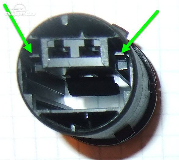

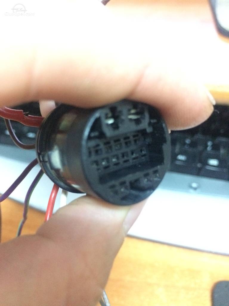

Pasul 11 demontam mufa ramasa in 2 parti ridicand aceste 2 piciorusi in sus si impingand partea din mijloc

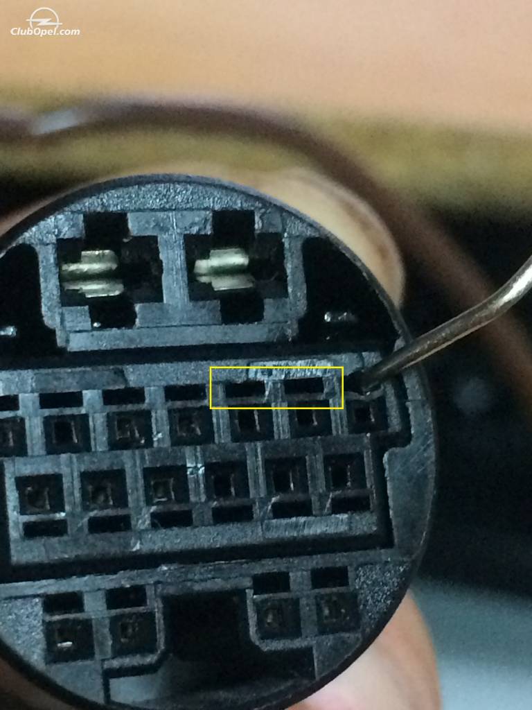

Pasul 12 eliberam clapeta pentru firele de masa si plus

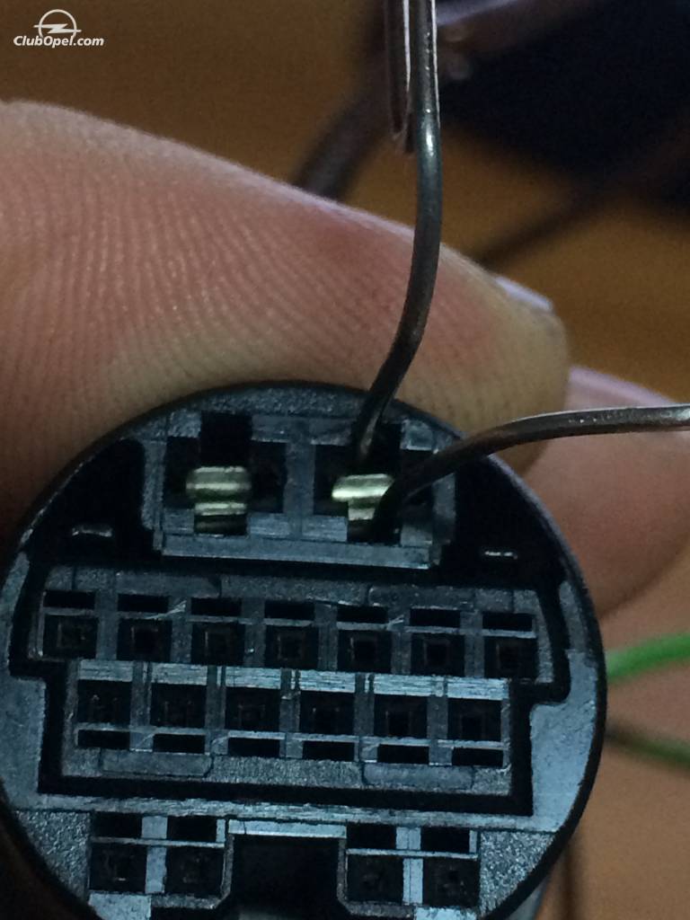

Pasul 13 eliberam firele de masa si plus utilizand 2 agrafe de hartie introduse in lateralul pinilor
Pasul 14 eliberam clapetele firelor din mijloc
Pasul 15 eliberam restul firelor introducand in fanta superioara o agrafa de hartie

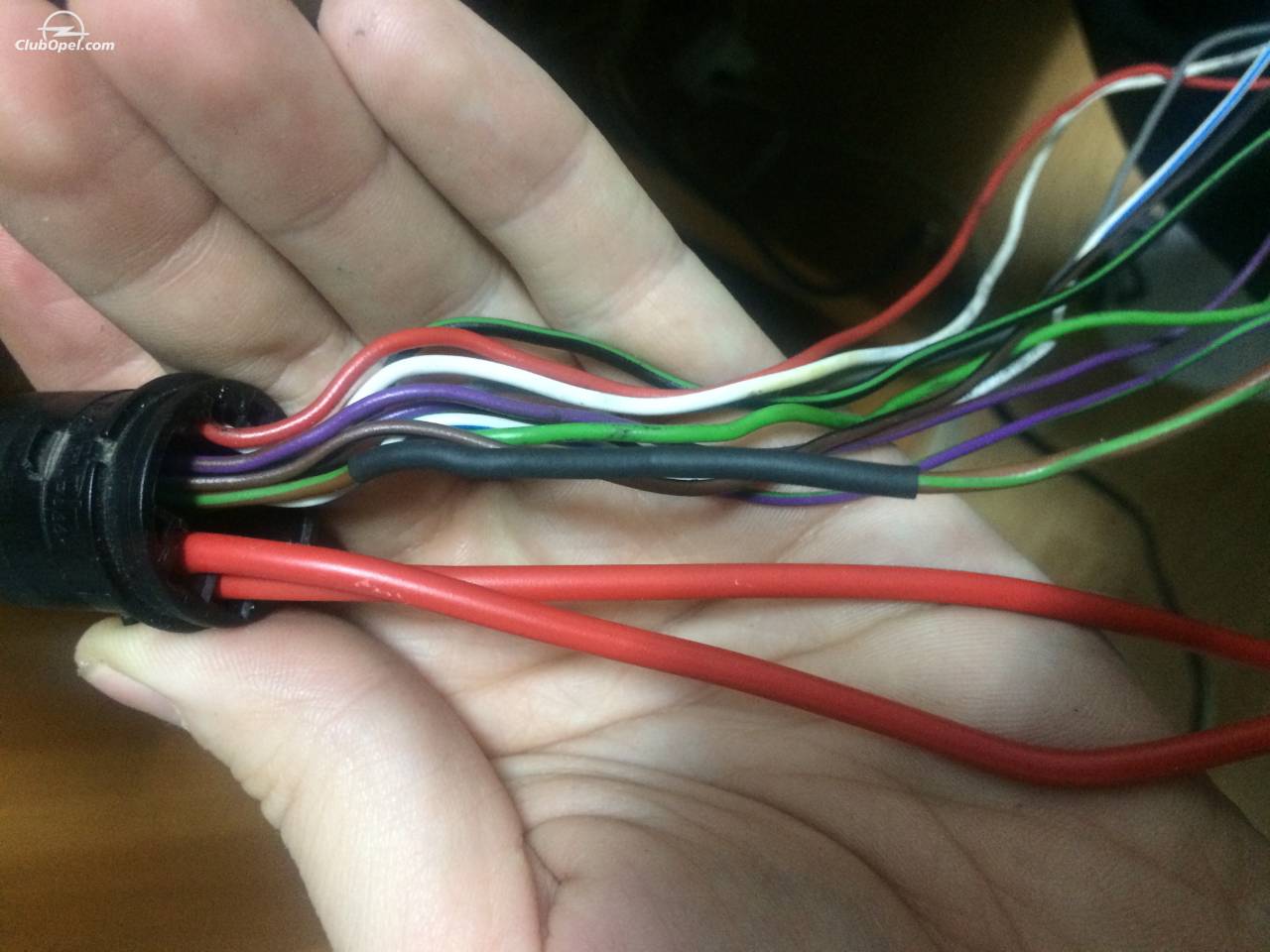

Pasul 16 taiem conductorii la o lungime acceptabila de 50cm si dezizolam ambele capete

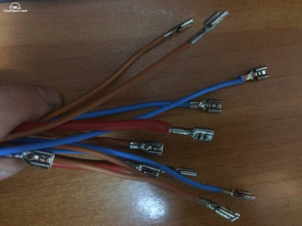

Pasul 17 lipim 2 conductori de 2.5 pe pinii 929939-1 strangand cu patentul falcile exterioare, aplicam putin cositor. Falcile interioare se lasa fara conductor si se vor aplatiza. Fara cleste de crimpare nu are rost sa ne chinuim deoarece toti conductorii utilizati au un diametru mai mare decat cel din fabrica asa ca vom lasa libere falcile interioare
Pasul 18 lipim 10 conductori de 0.75/1 pe pinii 962885-1 strangand cu patentul falcile exterioare, aplicam putin cositor. Falcile interioare se lasa fara conductor si se vor aplatiza. Fara cleste de crimpare nu are rost sa ne chinuim deoarece toti conductorii utilizati au un diametru mai mare decat cel din fabrica asa ca vom lasa libere falcile interioare. Eu m-am folosit de menghina pentru a mentine pinul fix. Din nefericire aici nu am poza si incerc degeaba, pinul este foarte mic, telefonul nu focalizeaza.

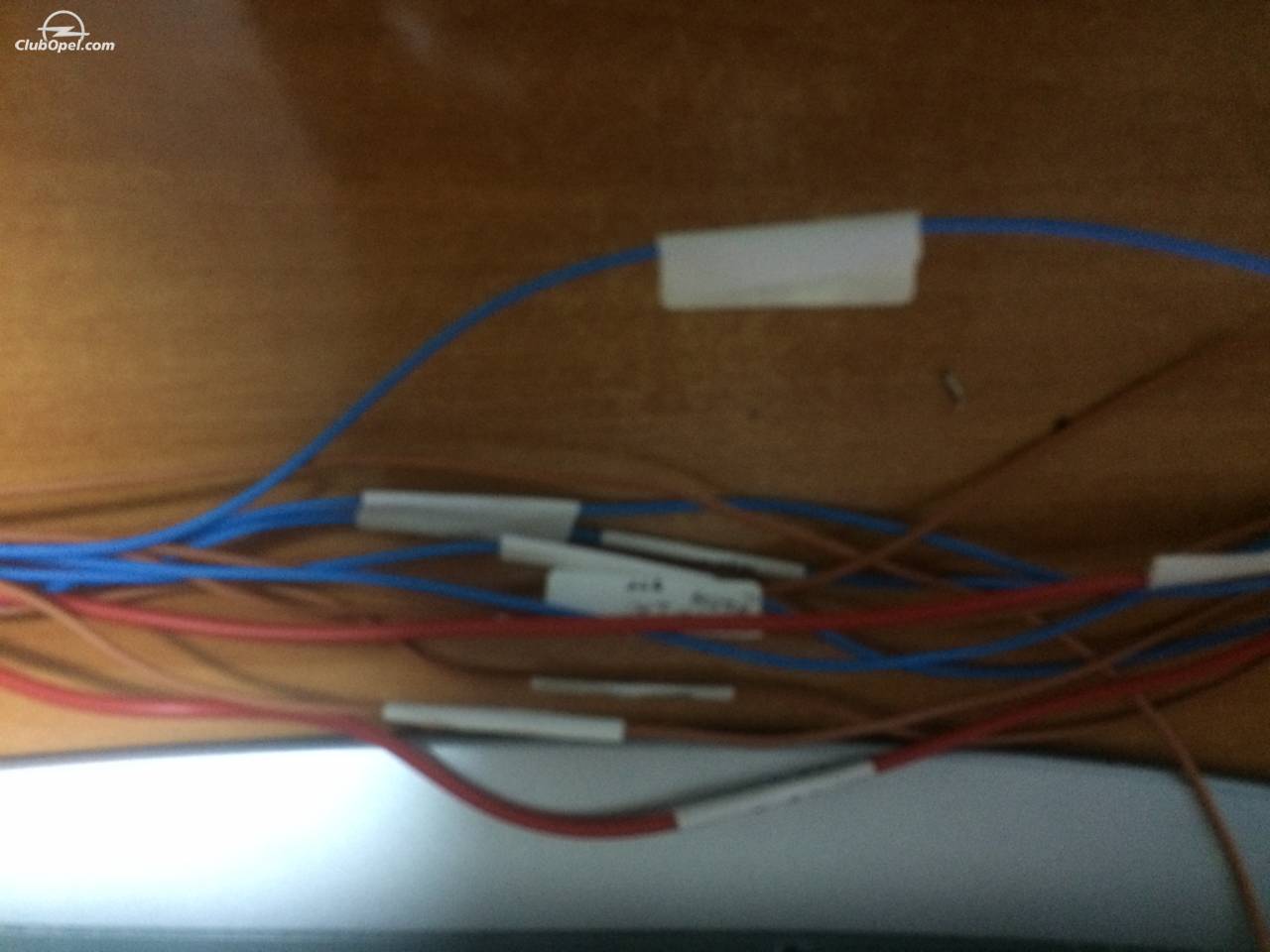

Pasul 19 etichetam firele
Pasul 20 lipim mufele tata/fisele mama pe conductori, cele de 0.8-1.25 vor veni pe conductorii cu diametrul mai mic(10 bucati), cele de 1.5-2.5 pe conductorii de 2.5 (2 bucati)
Pasul 21 punem noile fire inapoi in mufa inpingand-ule pe canal
