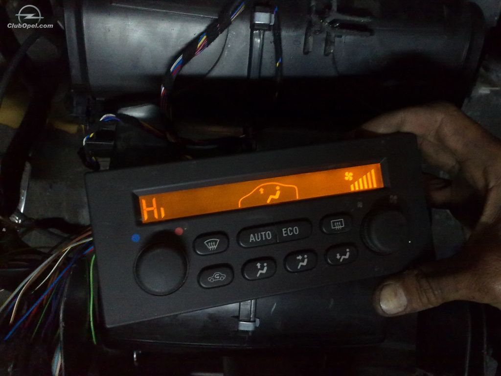

- Modul climatronic
- distribuitor aer cu motorase si instalatie electrica de pe el
- calorifer apa si freon
- aeroterma cu regulator turatie
- consola centrala pt climatronic

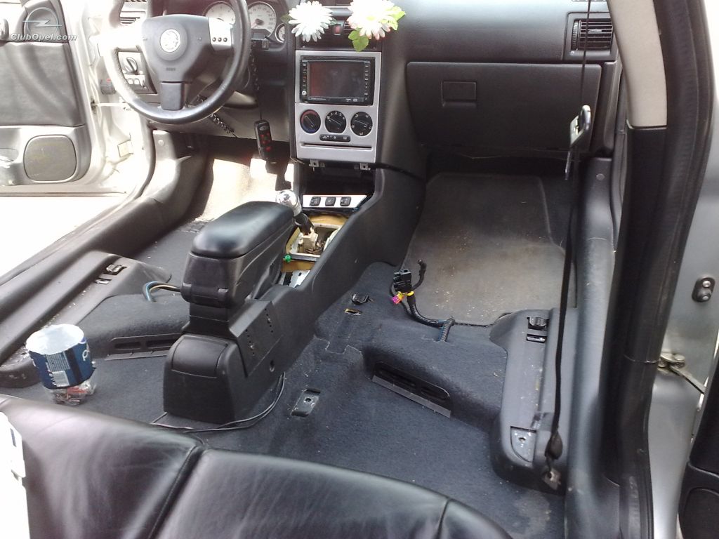

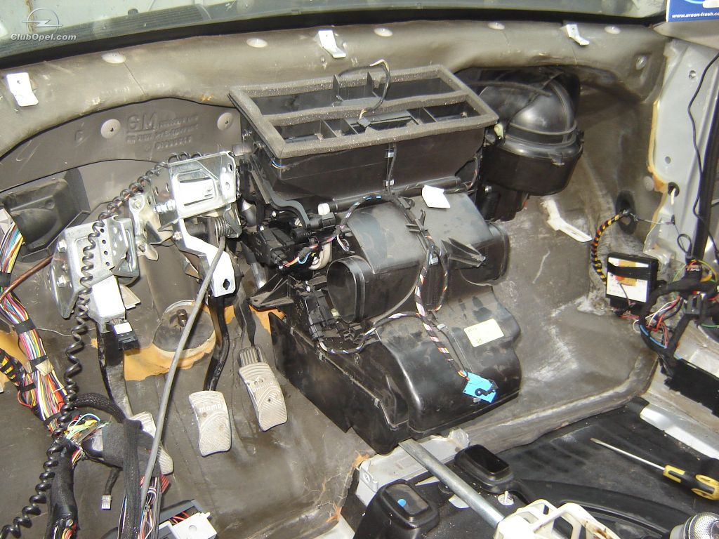

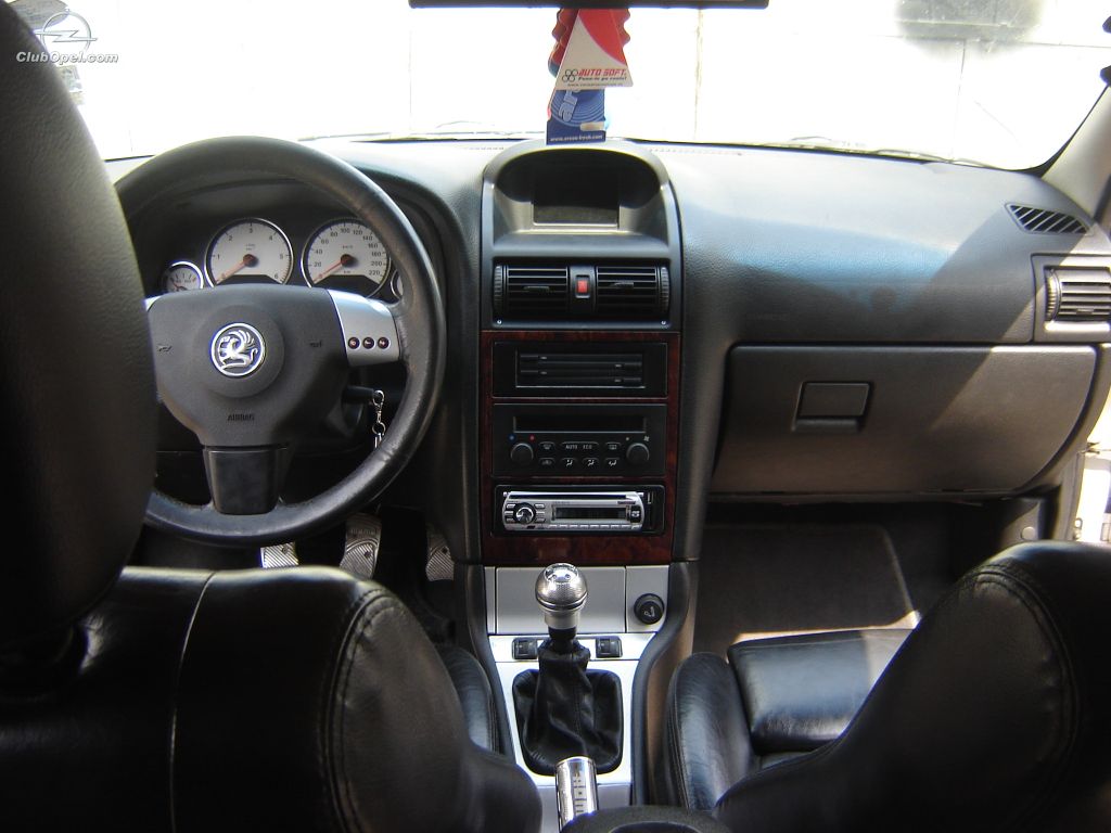

Asa arata inainte de operatiune:

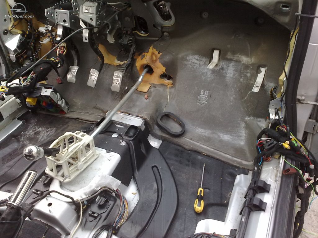

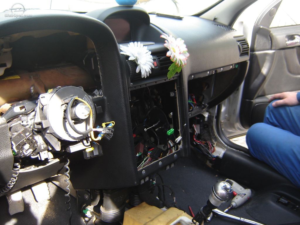

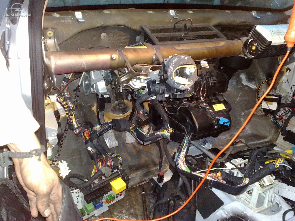

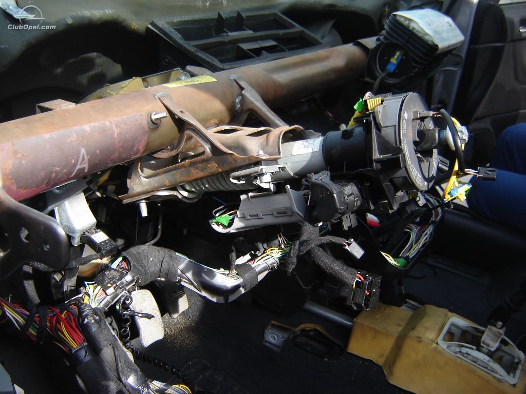

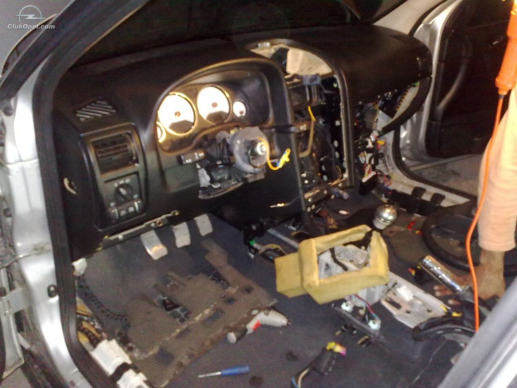

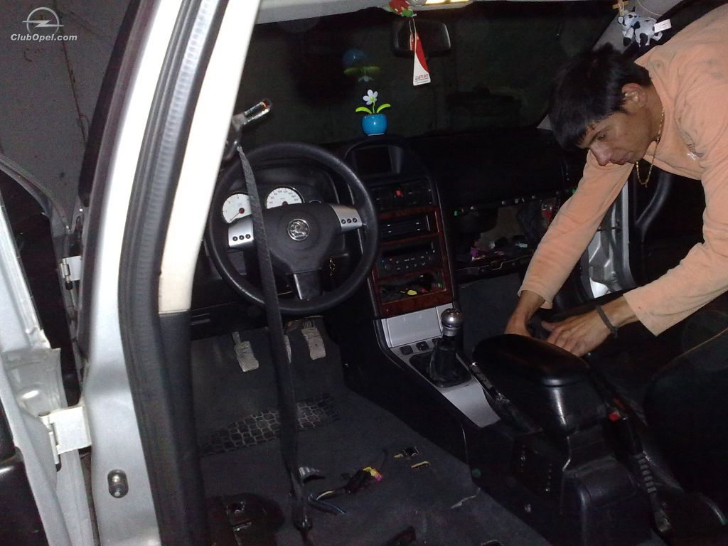

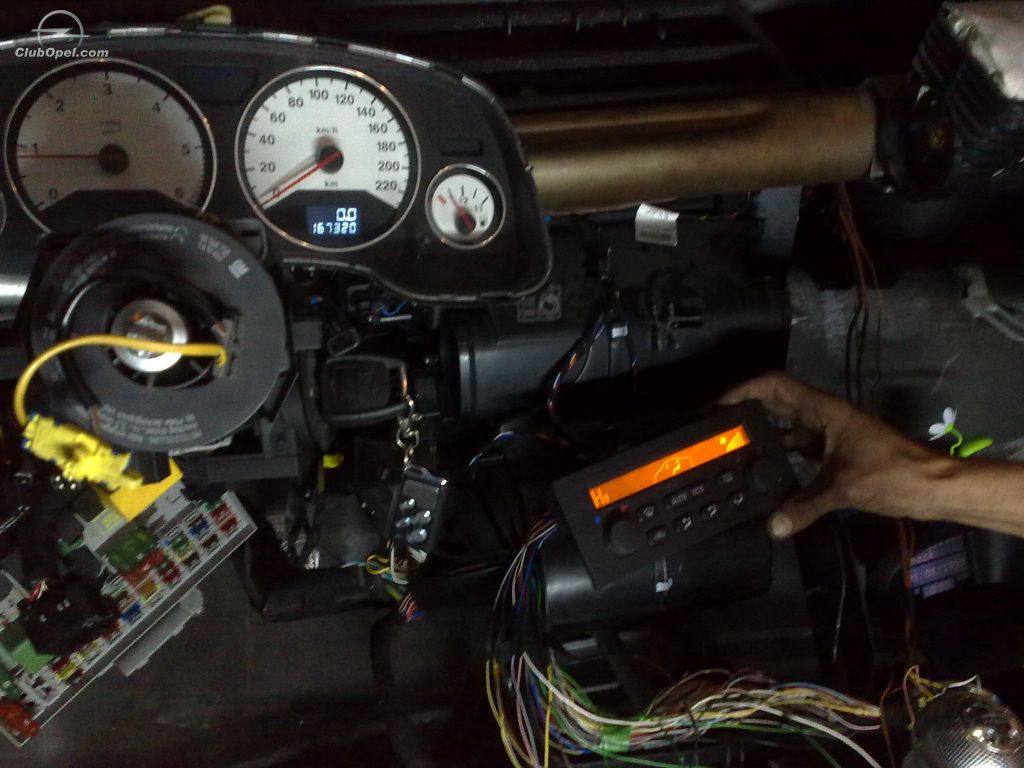

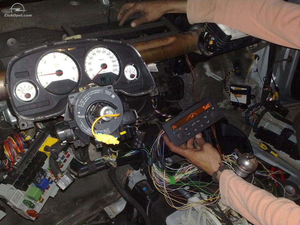

Lucrarea a inceput prin demontarea scaunelor fata, consola centrala, volan, torpedou, consola dintre scaune, ceasuri bord, manete stergatoare si semnalizare bloc lumini, scrumiera, tablu sigurante, modul Ac, indepartarea instalatiei electrice care se tine de bord:

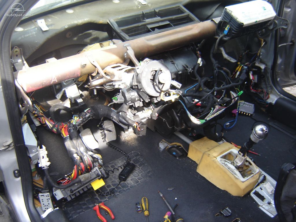

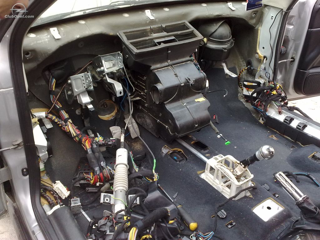

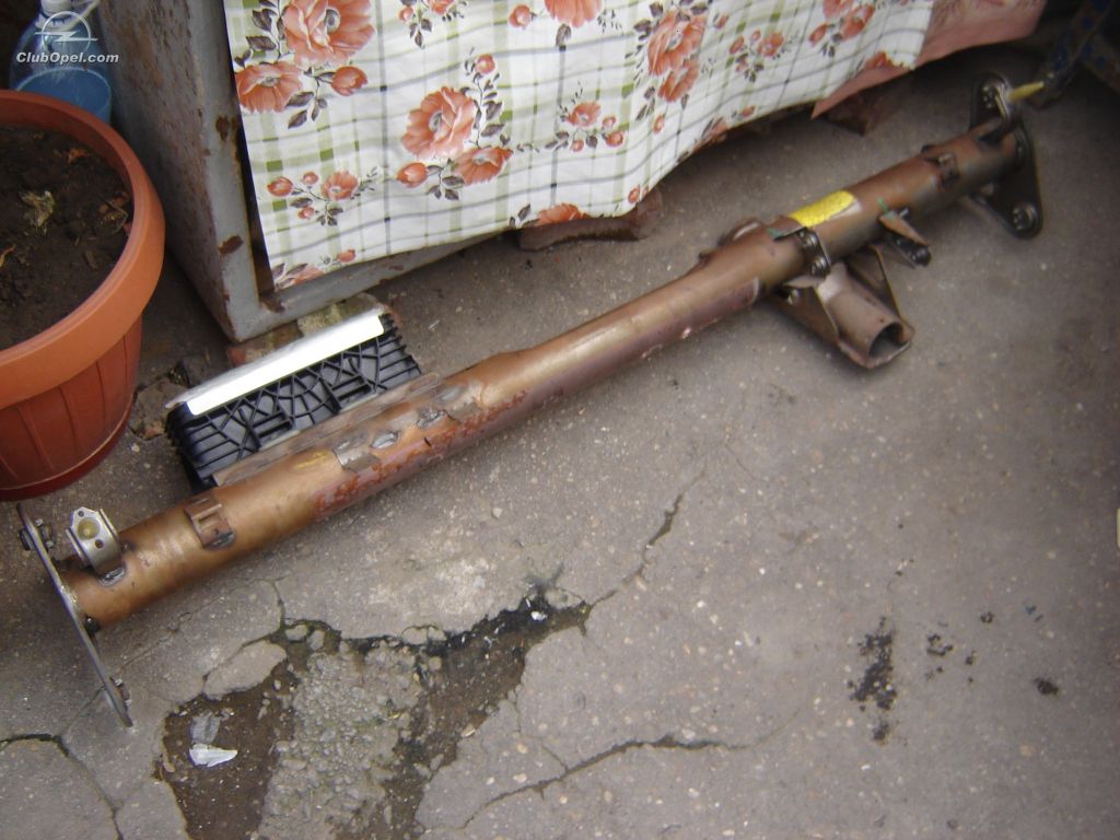

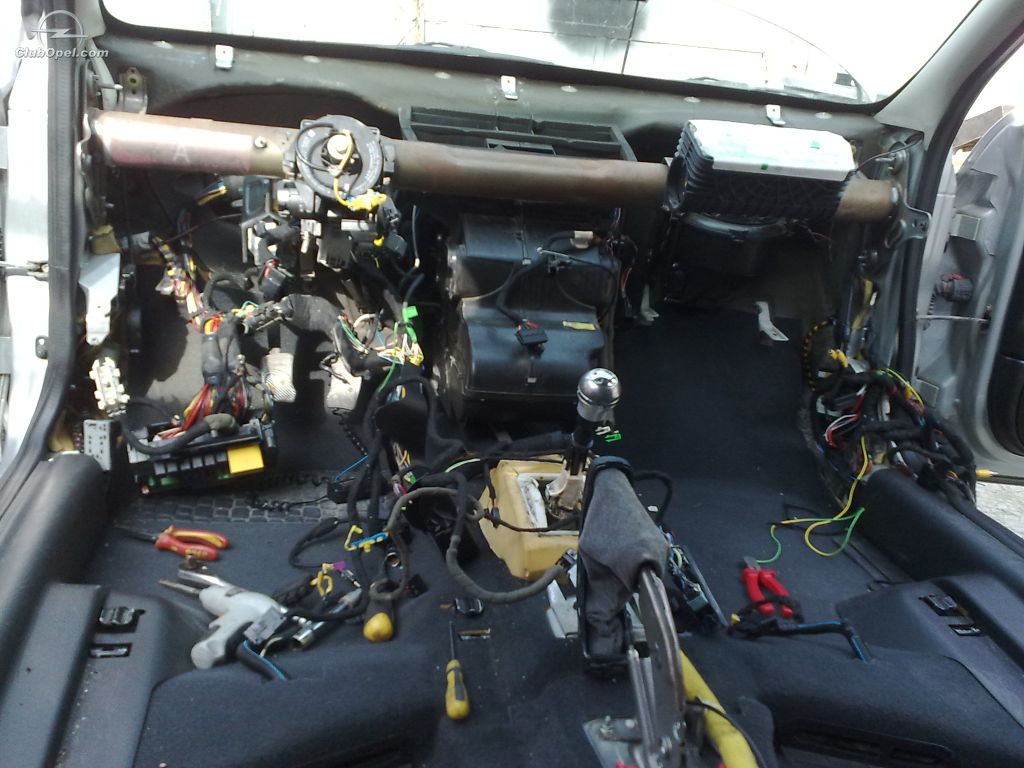

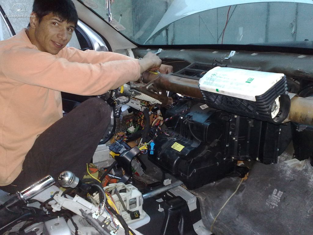

S-a demontat bordul, dupa care am ajuns la tot ce este sub el:

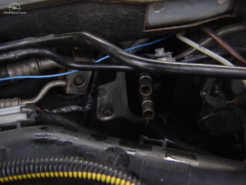

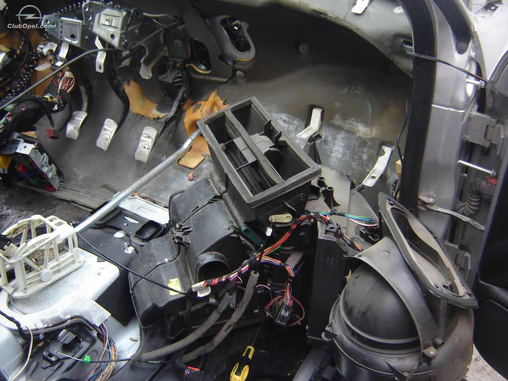

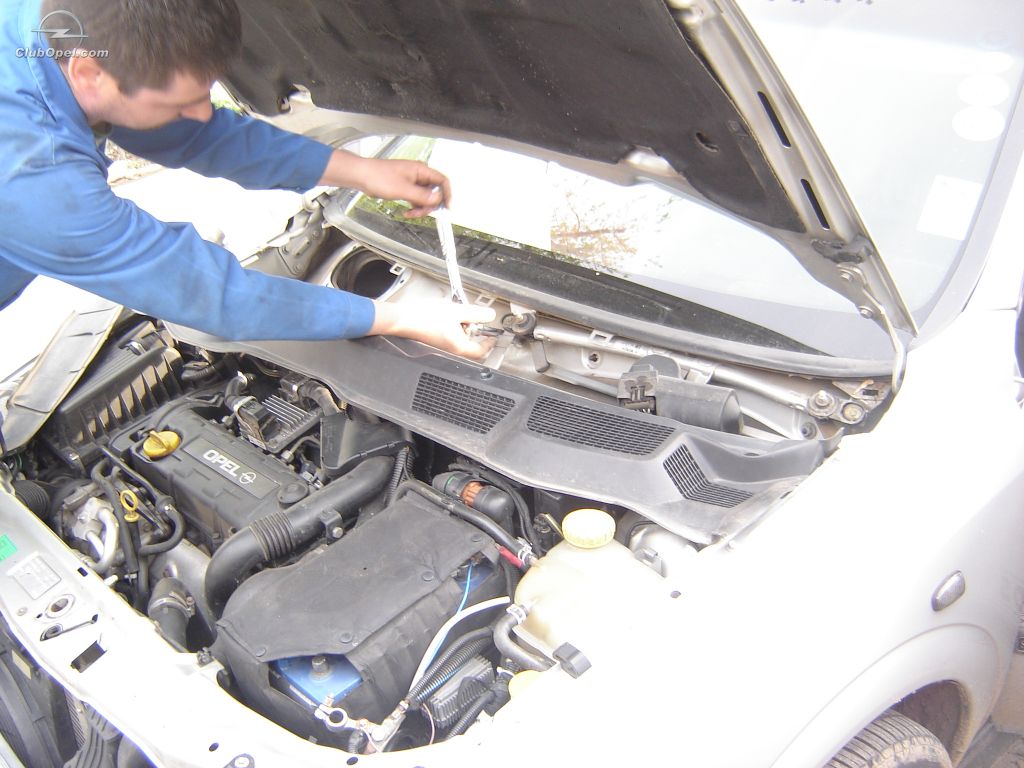

Apoi s-a demontat bara dintre stalpi, stergatoare, plastic de sub stergatoare, conducte ac, furtune apa calorifer si aeroterma de ac manual - aceasta este prinsa in multe suruburi de pe afara:

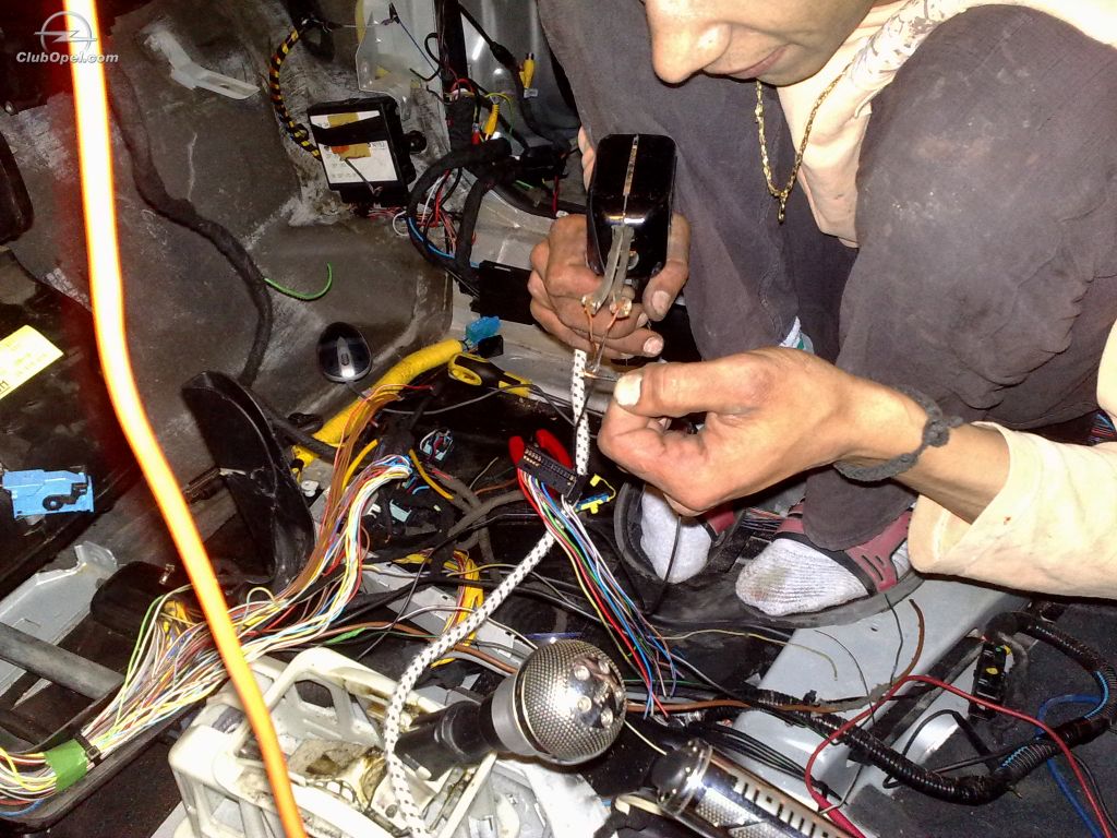

S-a montat aeroterma noua, bara dintre stalpi, furtune apa si tevi AC, apoi a inceput modificarea instalatiei electrice a aerotermei:
Dupa modificarea instalatiei electrice conform schemei din TIS s-a facut o proba de functionare a instalatiei fara coaja bordului pusa deoarece orice problema aparuta insemna munca in plus.

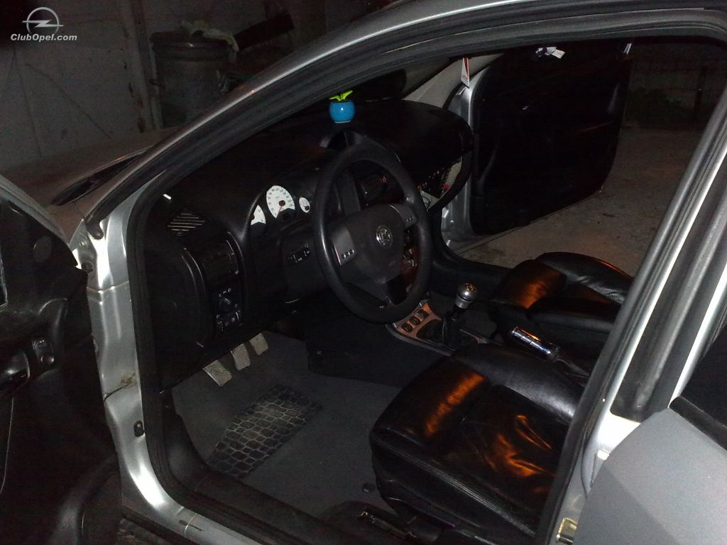

Masina a fost pornita decat cu strictul necesar de elemente (imobilizator ceasuri etc):

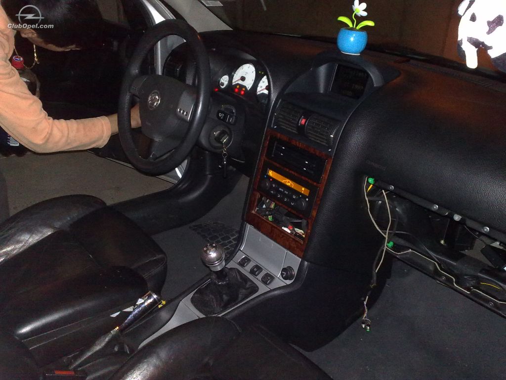

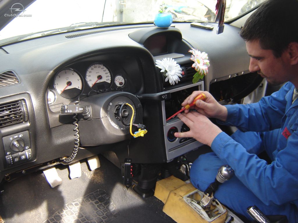

Dupa proba s-a inceput montarea inversa de piese.
Mocheta bord instalatie electrica ceasuri consola

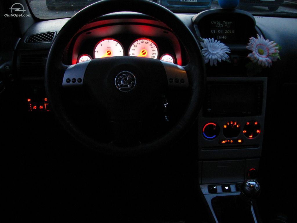

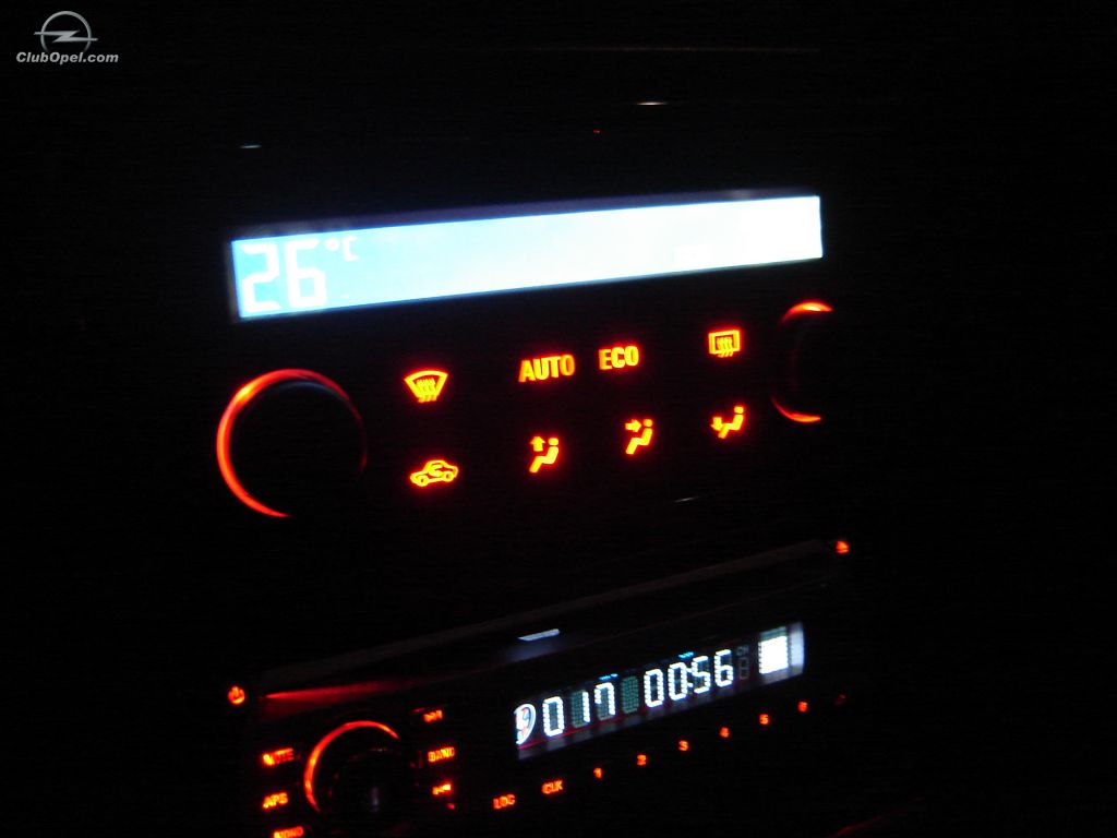

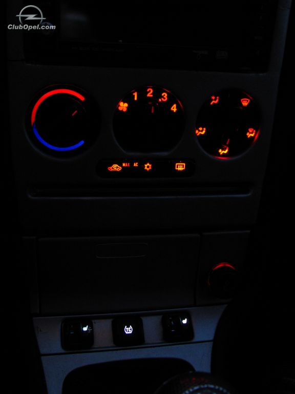

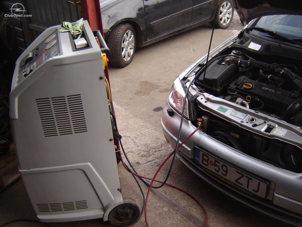

Retusurile + umplere freon si inlocuire leduri modul climatronic:
au urmat adoua zi,,,
Pe final o poza cu cei doi care s-au ocupat de masina.
Unul eu flores si celalalt jojo caruia ii multumesc enorm pt ajutor dar la care ma voi revansa cand o vom transforma si pe a lui.

Reumplere freon 100 ron.

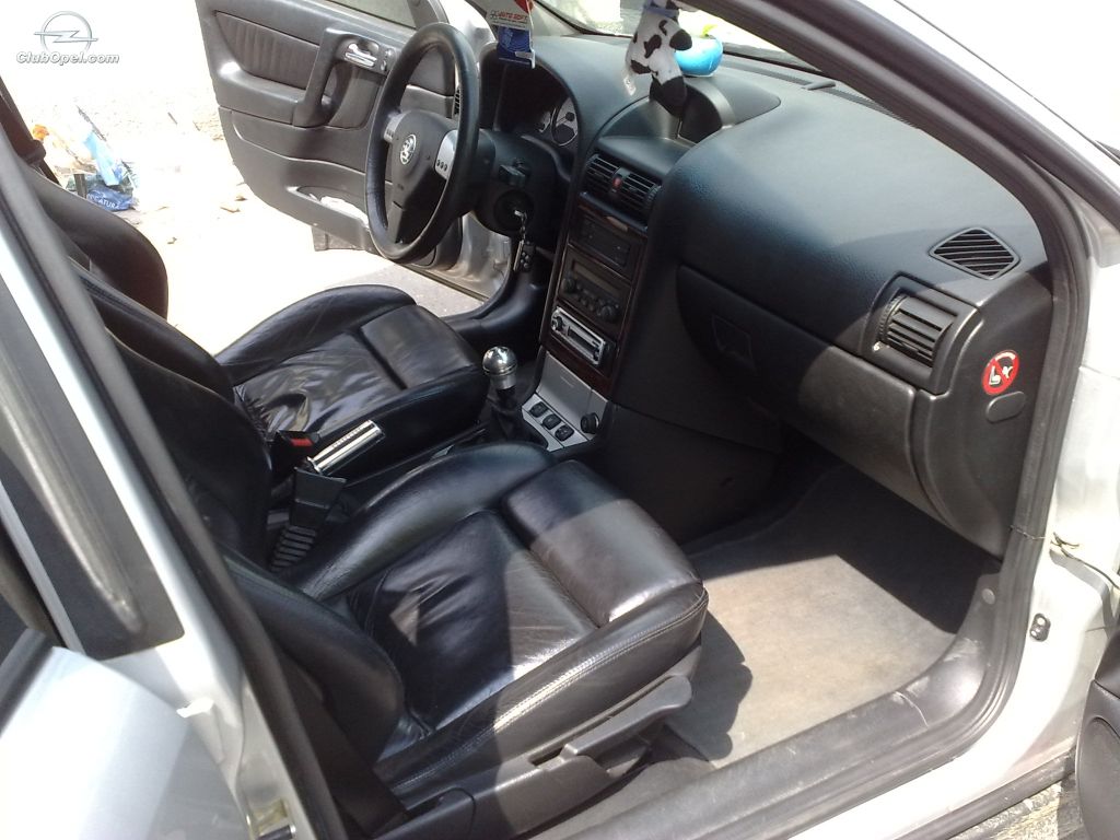

Dar nu mai ai ecranul multimedia!
  • GabiB77
  • Mesaje scrise: 2,346
@flores_astra - sper ca ai vopsit sau ai pus niste colant pe imitatia aia de lemn, ca ma "zgariie pe creier" 😃
consola a fost modificata pt 2din la cateva zile dupa dvd care se vede in poza a fost doar provizoriu sa am si eu lautari 😃 voi reveni cu poze cu noua consola argintiu
