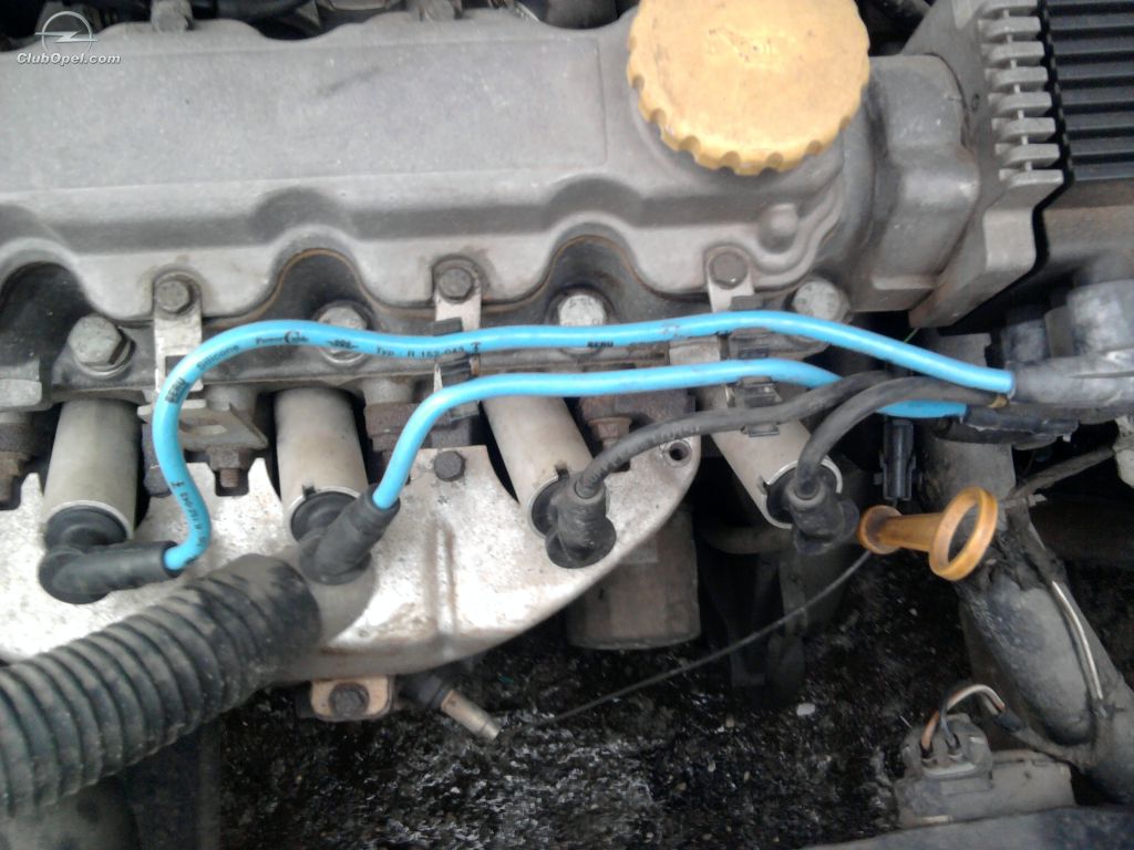

Salut, stie cineva daca exista vreun releu sau siguranta la fisele de la bujii?
Masina se manifesta astfel: Motorul trepideaza foarte tare, da putina scanteie la bujia a doua. am pus-o in locul primei bujii si fisa la fel si functioneaza.
Cand dau la cheie se mai aude ca un releu in partea dreapta care cupleaza si decupleaza, inainte nu se auzea.
Va rog sa ma ajutati cu o parere sau vreun sfat.

Foloseste functia "Cautare" inainte de a posta 😉 .
Vezi aici : https://www.clubopel.com/vie...p;highlight=x14xe
Releul care se aude este cel de la pompa de benzina.

Se da un motor X16SZ monopunct si fisele 1 si 2 (de la stanga la dreapta) dau o scanteie foarte slaba spre deosebire de urmatoarele 2 care dau scanteia de la 1cm de masa. De la ce ar putea fi? Am cumparat 2 fise noi Beru si la fel face...
  • valyd11
  • Mesaje scrise: 381
  • Masina: Corsa 2017 B14XER
  • Cont inregistrat: 17 Dec 2009
Update: Am incercat cu alta bobina de inductie si la fel face, scanteie slaba pe fisele 1 si 2. Deci din start exclud bobina si fisele. Aveti vreo idee de la ce ar mai putea fi?
  • amr84
  • Mesaje scrise: 403
  • Masina: Tigra 1997 X14XE
  • Cont inregistrat: 14 Aug 2009
Verifica rezistentele de pe toate 4 fisele. Sunt identice?
