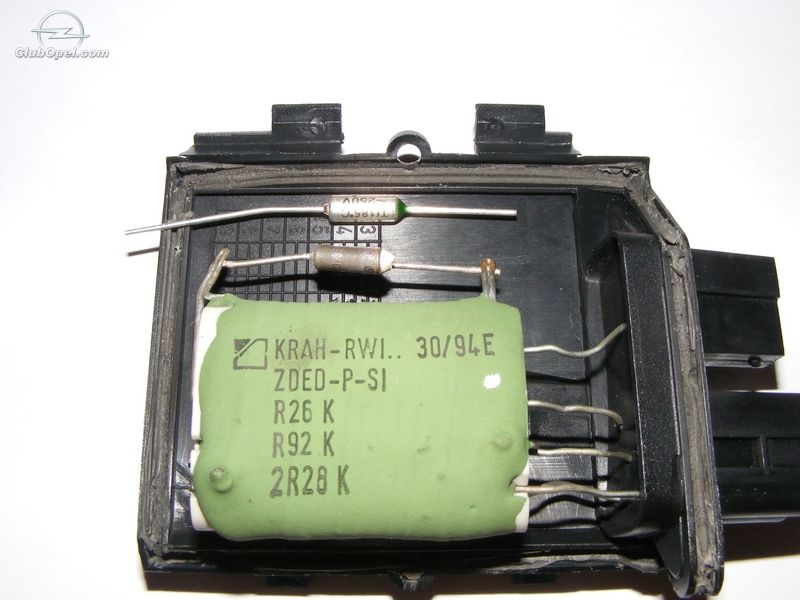

Buna seara !
Am nevoie de sfatul cuiva cu experienta in domeniu (electronica).
S-a ars siguranta termica de pe blocul de rezistente , am cumparat 3 bucati noi (10A 185C ) dar nu stiu cum sa o lipesc. Din cate am vazut , cea originala e prinsa in puncte, parca e sudata.
Totodata, am observat ca temperatura la care cositorul, care il am eu, incepe sa se topeasca depaseste cu mult pragul de 185C si de aici exista riscul sa ard acea siguranta termica.
Avand in vederea cele de mai sus, ce variante as avea ?
E posibil ca rationamentul meu sa fie gresit, tocmai de aceea un sfat ar fi binevenit .
Multumesc anticipat !

recomand conexiuni cu surub scoase dintr-o priza (daca e noua, cu atat mai bine.) Asigura strangere perfecta si rezistenta la temperatura. Ma refer la conexiunea unde se baga firele de curent si care apoi se strang cu surub.

Taie firul care a ramas de langa rezistenta arsa si cu firele librere ramase, rasucestele cu firele de la rezistenta noua . Poate stii le cineva un aparat de lipit reglabil (a temperaturii de topire) si sa lipeasca firele rasucite. Succec.

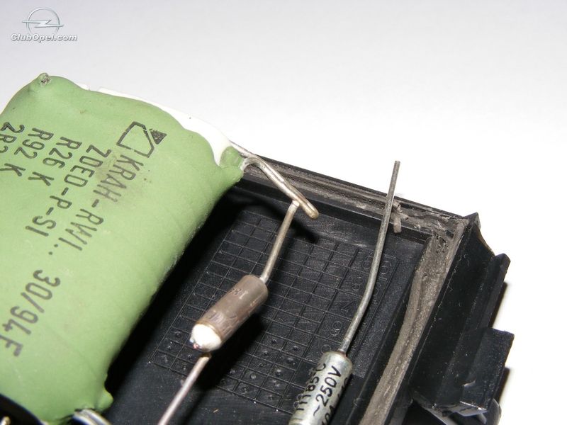

Nu mai am ce sa tai ca am o avut o idee care a esuat. De fapt la baza era buna dar neindemanarea mea a distrus-o.
Am taiat acele capete sudate(am mai lasat in fiecare parte app 5mm) si am gasit prin casa niste jumperi (de pe placa de baza PC).
Doar ca in timp ce ma chinuiam sa introduc capetele in jumperi, s-au rupt pe rand acele capete.
Aparat de lipit cu temperatura reglabila are un prieten la care am fost asta seara. Din pacate , la 185C nici macar nu topeste cositorul. Poate o fi aparatul defect.
Trebuie sa gasesc o priza si sa o mutilez, sa vad daca pot rezolva problema.

Eu am facut cu cleme sir. Te duci la piese auto sau la un magazin de electrice si ceri cele mai mici cleme sir! Apoi indoi capeti rezistentei catre interior, bagi cate o clema si s-a rezolvat. asa am facut la un golf 3! app am belit clemele de acel plastic! adica le-am lasat goale.

Am lipit pana la urma cu statia de lipit la 225 de grade dar cu multa atentie sa nu ard termorezistenta.
A functionat si sunt tare bucuros .

Eu am lipit cu pistolul de lipit, dar am infasurat corpul rezistentei intr-un servetel umed...

Am luat in calcul si asta cu toate ca daca se dezlipeste asta inseamna ca termorezistenta deja e arsa.
Inainte de a o lipi, am facut cate un carlig la capatul fiecarui terminal, sa stea locului.
