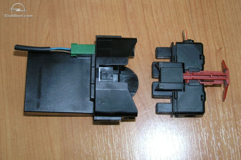

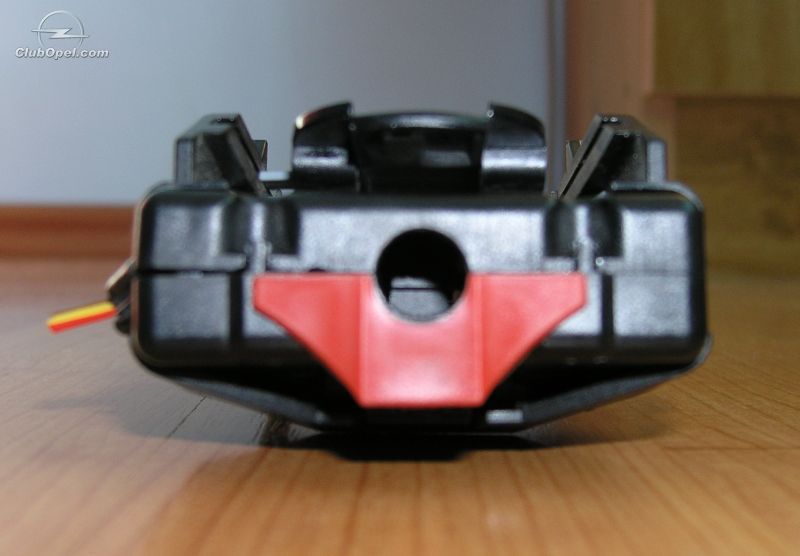

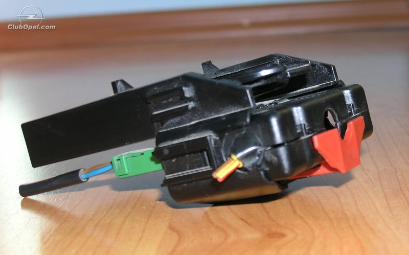

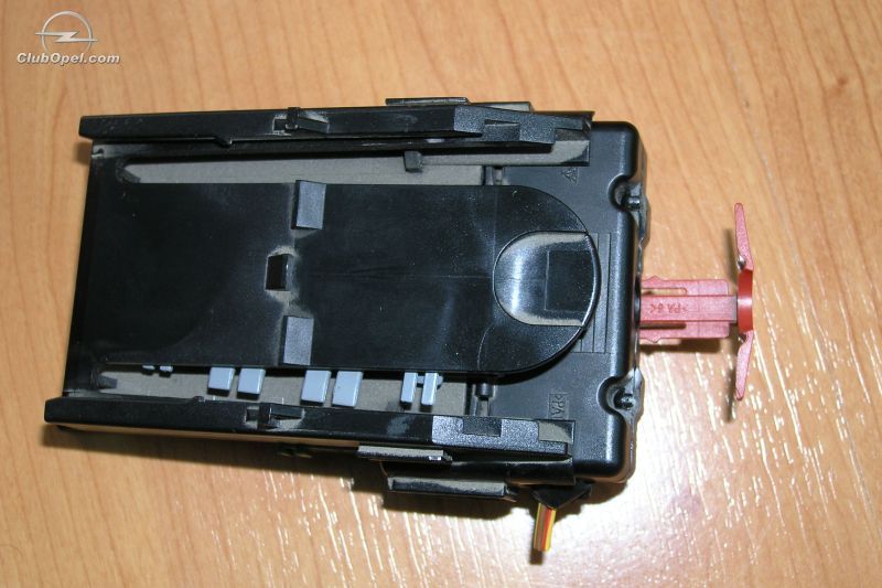

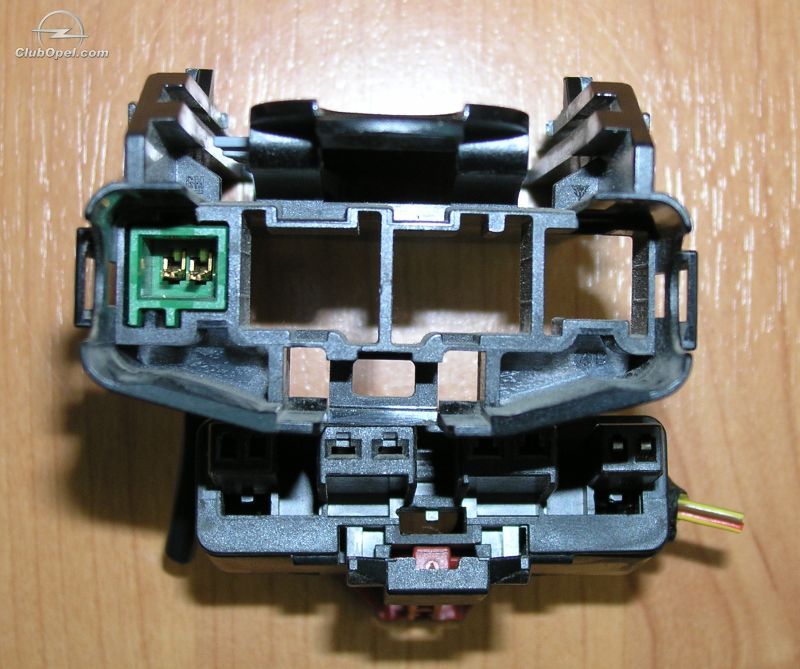

Daca defectiunea persista in circuit, nu se poate sterge eroarea cu testerul! Intai trebuie remediata! La mine s-a aprins datorita miscarii scaunului dreapta pe sina lui! Am pus testerul si acesta nu a putut sterge eroarea, spunand totodata ca defectiunea persista in circuit! Sub scaunele din fata, gaseti cate o piesa ca cea din poza!
Cu bateria deconectata, dai piesele astea jos, tragi fara frica de chestia aia rosie de la fiecare, demontezi cu grija, le dai cu spray, cureti bine toti contactii si abia dupa operatiile astea poti merge la tester pentru stergerea erorii! Un alt defect poate fi intreruperea "melcului" cu banda de contact de la volan!
L.E. Inseamna ca defectiunea persista in circuit si ea trebuie remediata intai!
Multumiri lui mctoto.....de la el am aceste poze ! 😊
