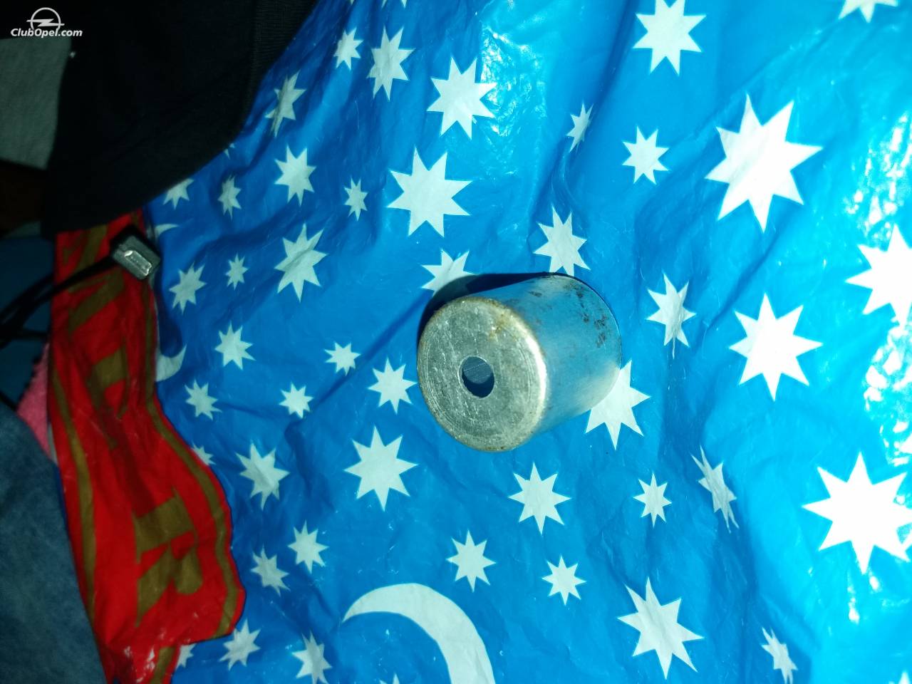

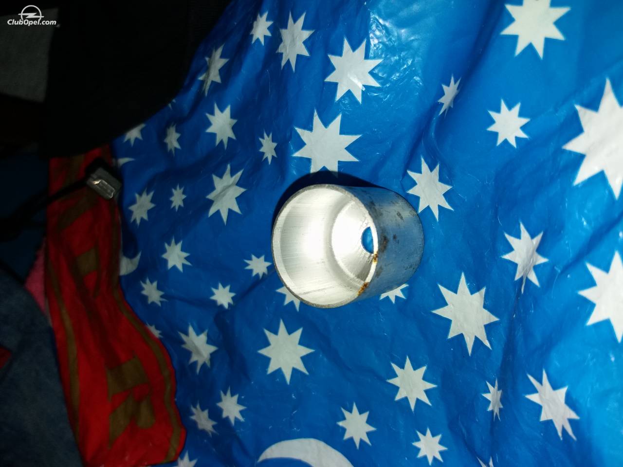

Salut prieteni. Aceeasi problema am avut-o si eu si am gasit pe youtube rezolvarea. Cumparati o siguranta fuzibila sau la busoanele de la contor exista o tabla/inel care ajuta sa faca contact.
https://s26.postimg.org/o0cf...170927_123907.jpg
Ceva dee genu' . Apoi taiati cu flexul fundul "cilindrului" sa nu faca scurt si introduceti in bricheta masinii.Presati putin ca va intra putin mai greu,iar mufa incarcatorului/modulatorului/gps-ului va sta fixa.
Mentionez ca bricheta originala a masinii nu va mai intra in locas,doar cea de logan.
