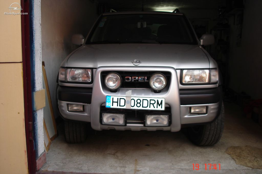

  • florinrai
  • Mesaje scrise: 273
  • Masina: Frontera 2002 y22dth
  • Cont inregistrat: 09 Sep 2008
BIG hella jumbo 220
  • stelea
  • Mesaje scrise: 1,721
  • Masina: Frontera 1996
Sunt de ceata sau de drum?
