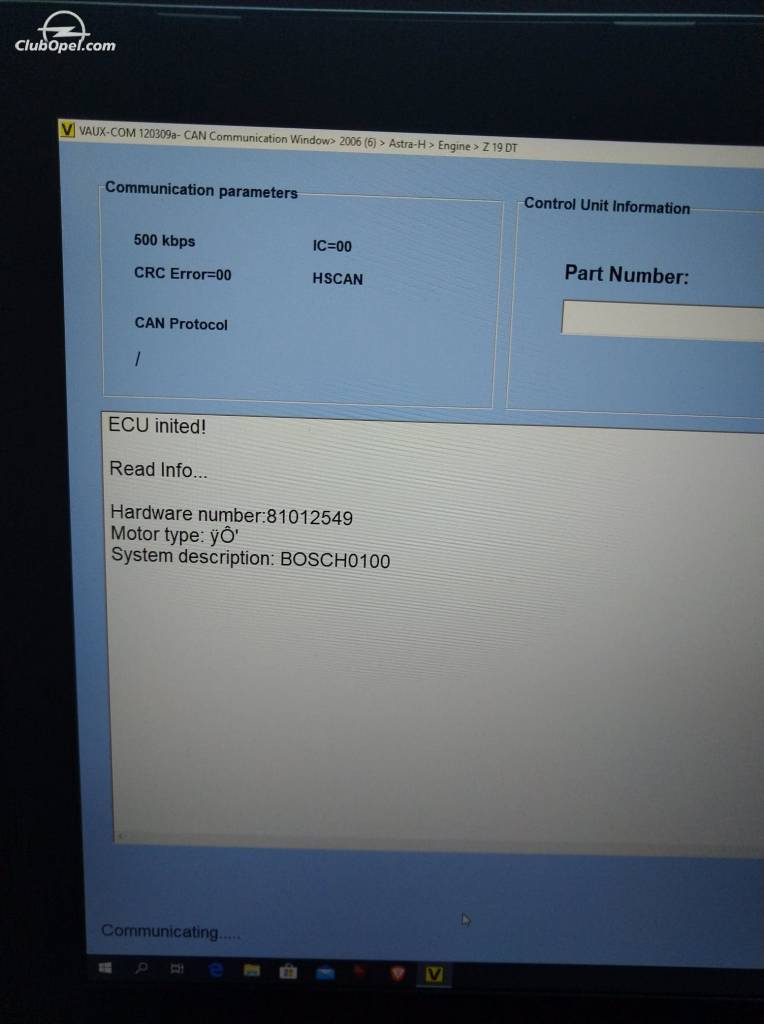

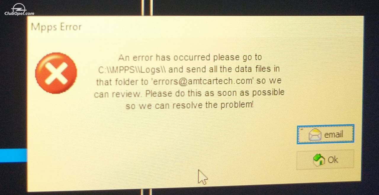

Am încercat sa scriu un soft cu mpps v16, a dat eroare la 1 la suta, era legat de ( C://MPPS//Logs//) dupã ce a început scrierea.
Acum nu îmi mai vede seria de șasiu la citire, nici id ul HW si SW id.
Iar cel mai nasol e ca nici nu mai pornește mașina.

Sau poate rescris corect ecu-ul tau.

epidaurus a scris:Sau poate rescris corect ecu-ul tau.
Am incercat un soft modificat iar apoi am incercat sa scriu softul original si nu mai merge.
Deci practic imi da o eroare pe scriere.
De citit merge, sa citesc ECU cu export in fisier .Bin

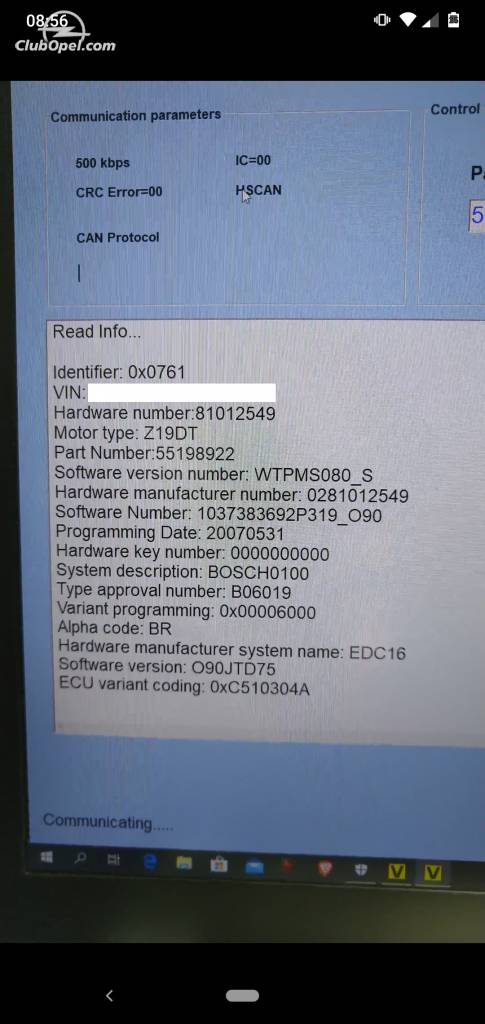

rinoantara a scris:Cred ca ai nevoie de alt ecu. Ce ID are ecu, an de fabricatie, si de unde esti ?
An 2006,datele astea erau inainte pe ECU, sunt citite cu testerul OP-COM, Targu Neamt.

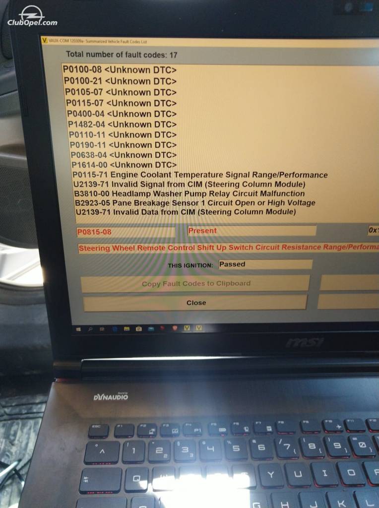

Dupa resoftarea ECU cu fila originala, masina tot nu porneste, imi apar urmatoarele erori.

Am scos ECU de pe masina si imi arata aceiasi chestie. in bord si consola.
Oare trebuie schimbat ECU ?

Esti sigur ca ai scris sw corect in ecu?mpps nu este o scula in care sa poti avea incredere.Cauta un soft original si scrie-l cu fgtech,pe edc16c9 merge de minune.

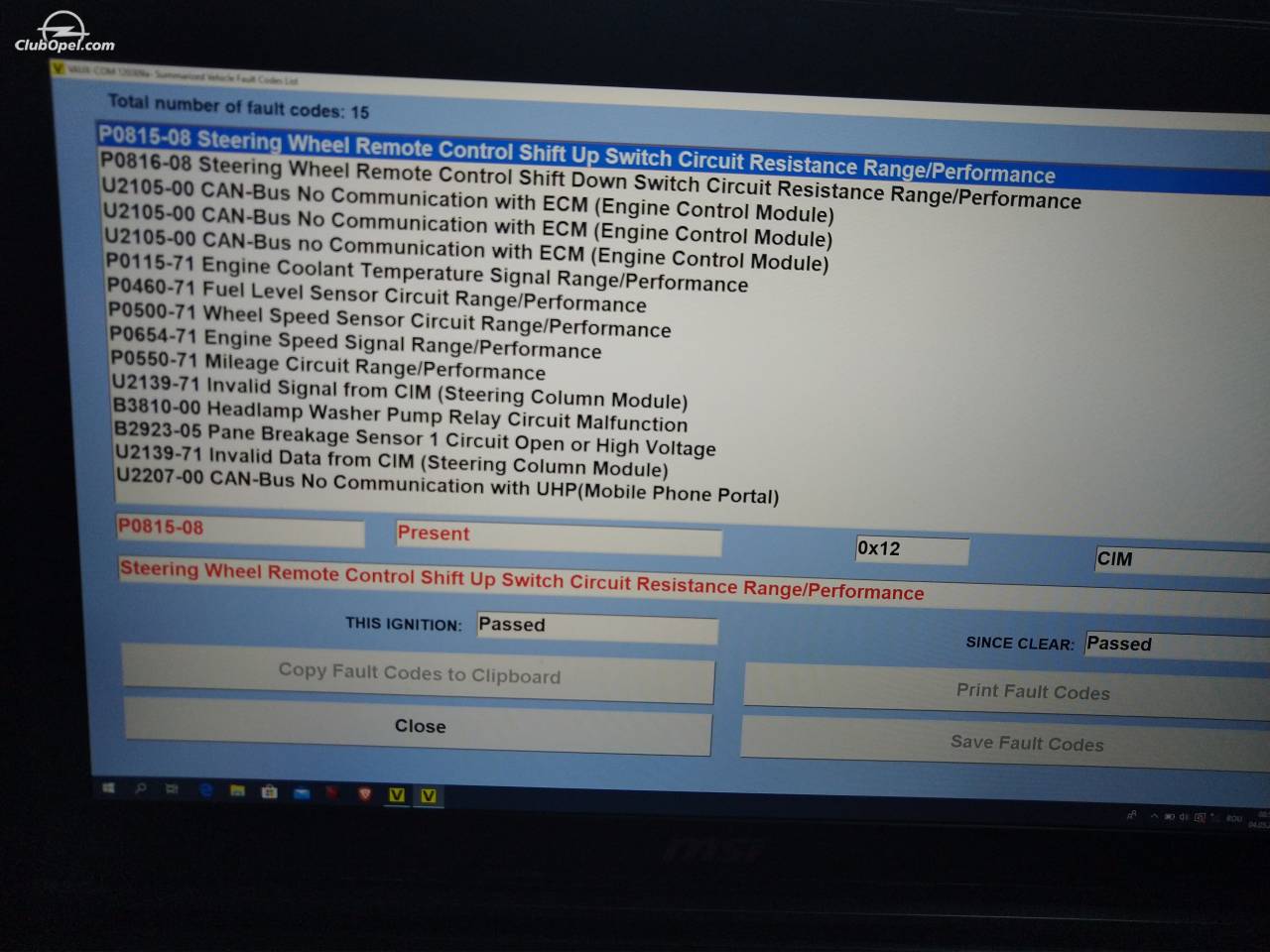

Am dat ECU la un baiat sa il scrie cu fila originala, a zis ca la facut ca a mers sa il scrie dar pe masina nu functioneaza si in diagnoza vede doar numarul hardware si producatorul si am pus alt ECU cu acelasi serii si imi apare pe dignoza toate detaliile dar problema este ca trebuie schimbat CIM-ul pentru ca nu imi citeste cheia SAU se poate rezolva prin alta metoda ?
