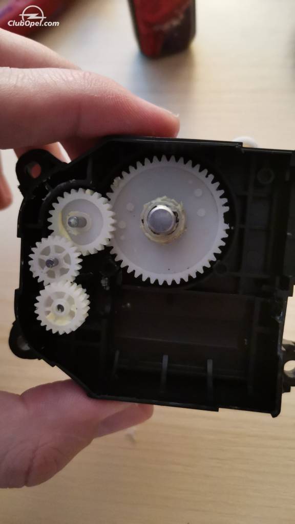

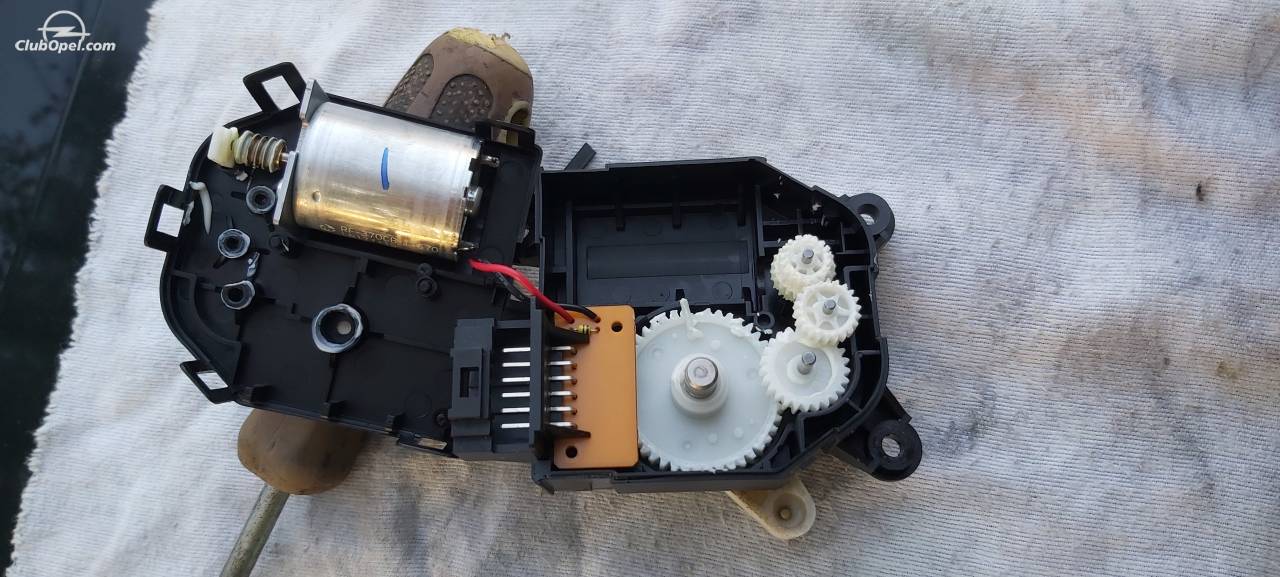

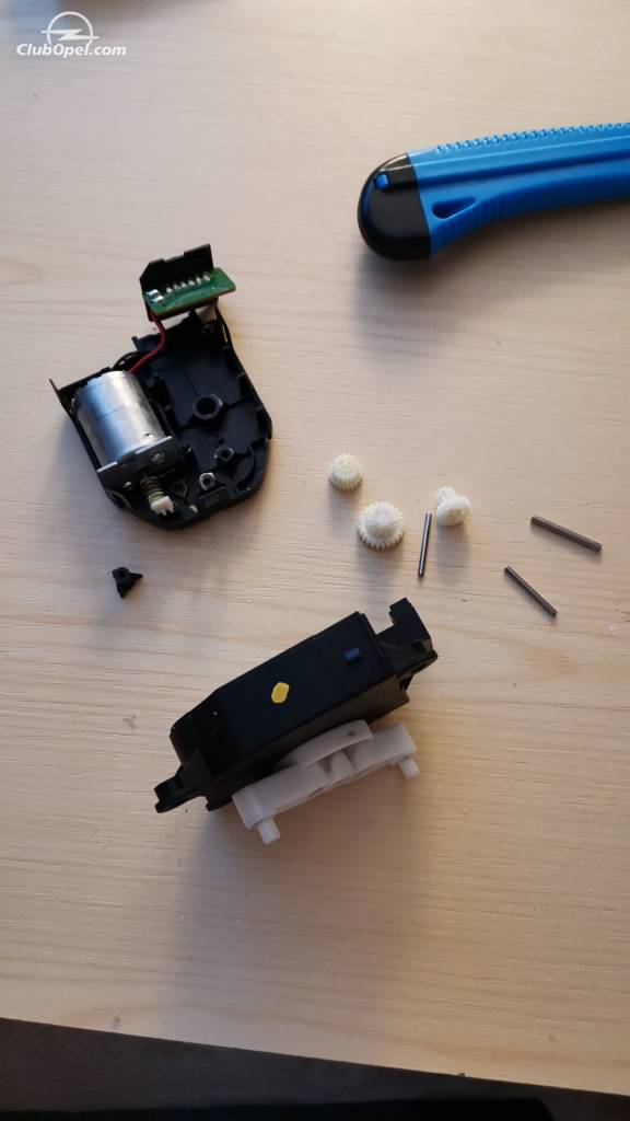

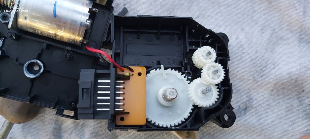

Zgomotul provine de la o componenta care se afla in spatele cutiei cu acte. In interior are niste pinioane de plastic si s-a rupt un dinte de la un pinion. Piesa are rolul de a inchide clapeta de pe sensurile der circulatie a aerului. Ce faci? Demontezi cutia in care tii actele, si sub bord este o piesa dreptunghiulara de 6/6/2/cm care este prinsa in doua suruburi si din care iese o tija scurta alba. Desfaci capacul (are niste cleme-4) si in interior vezi pineoanele. Trebuie sa gasesti pozitia in care cursa tijei exterioare nu se opreste pe pozitia cu dintele rupt. In acest mod cind vrei sa modifici circulatia aerului nu mai da rateuri.

Buna seara multumesc lui Petro ... pentru sfatul dat in legatura cu zgomotul din dreapta de sub bord...
E perfect adecarat ce spune Petro mai sus si .... cu putine conostinte se poate remedia defectiunea....
Mare atentie sa marcati bine pozitia acsului alb ...
La nevoie se mai pot repozitiona pinioanele inca o data...
Mi de multumiri Petro era foarte deranjant zgomotul..

Salut, mulțumesc de ajutor eu am reusit sa fac componenta la un vectra c signum 1.9 150. Trebuie avut grija cand desfaceti cutia, e cam putrezit plasticul. O sa aveti de munca la demontat piesa, are ea 2 suruburi dar sunt plasate aiurea, pozitie incomodã si loc foarte puțin de acces. Spor la treaba!
