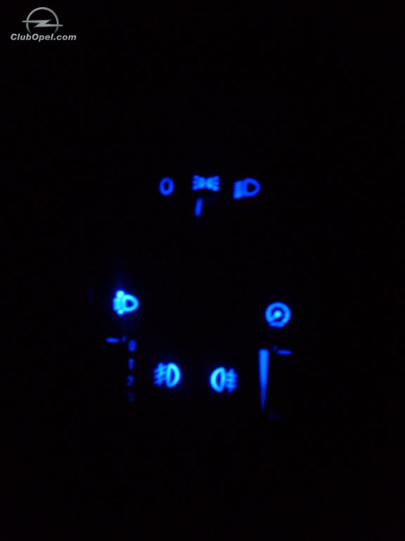

o sa pun doar poza cu rezultatul final

deci m-a mancat si azi l-am facut, costuri totale 20ron, cred ca se putea si mai ieftin, a iesit criminal de bine, era si cazu dupa tot stresu care l-am avut, o sa pun si poze pe maine, apropo stie cineva daca 3 leduri 2 de 5mm, si unu de 3mm si o rezistenta de 1kohm rezista ? stiu ca 4 de 5mm si 1kohm rezista dar......

vampyriks a scris:o sa pun doar poza cu rezultatul final
tutorialul il gasiti aici
http://www.astraownersclub....read.php?t=127108
arata super ma tenteaza !

Asa a iesit
va urma iluminatul bordului care acum arata cam asa:
scuze pt calitate poze
