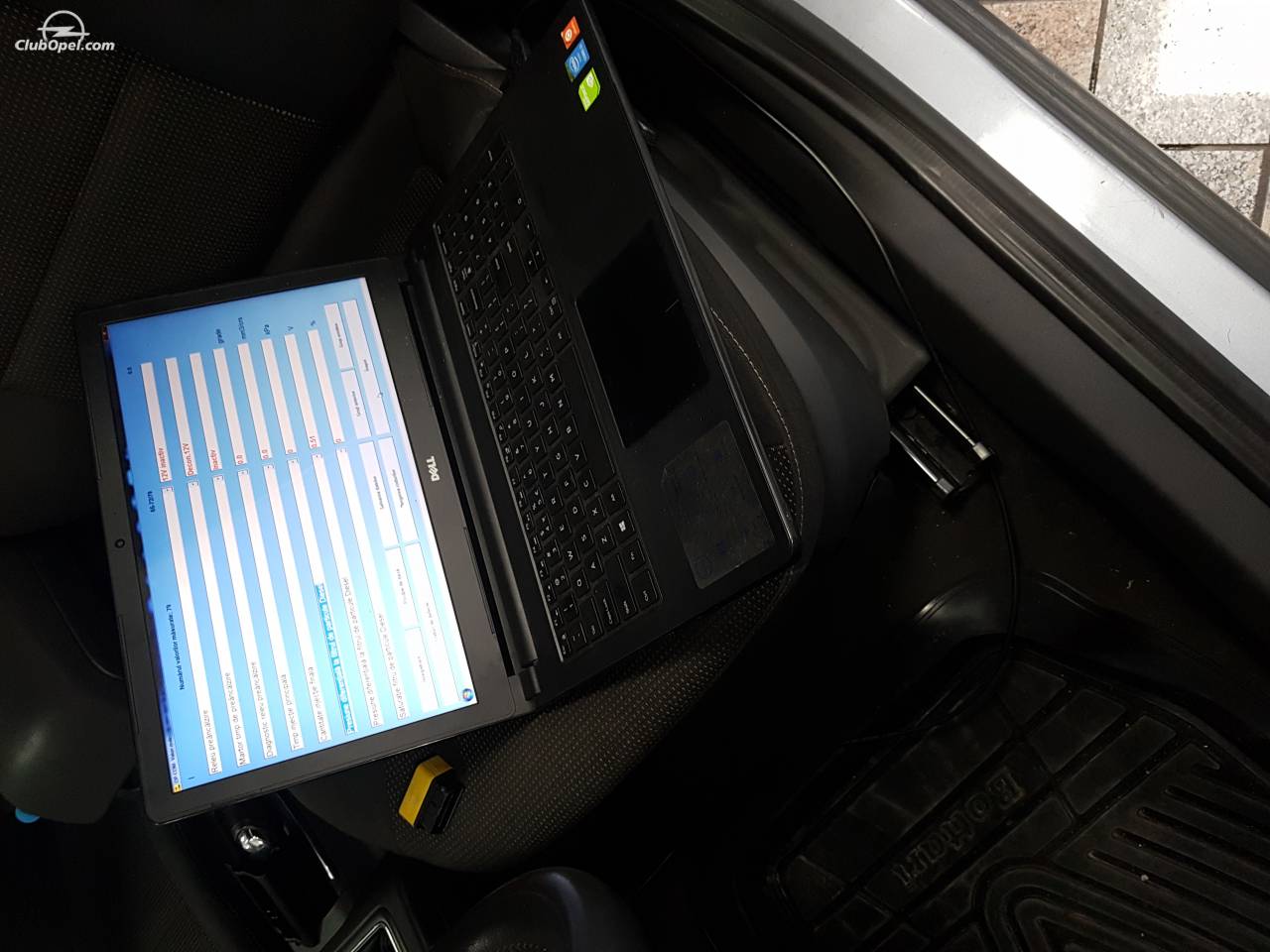

Am gãsit în sfârșit cauza dupa mai multe vizite la mai multe service-uri si o reprezentanțã . I-a verificat astãzi aici tot ce era posibil FILTRU de particule,debitmetru, egr, turbo, injectoarele , etc. Și știți ce era ? Mi-au schimbat distribuția de curând ( in altã parte nu aici) si nu era in parametrii normali 😐 Distribuția controleazã injectoarele..corecțiile pe injectoare erau mari si de aici efectul acela de "îngânare"care il avea masina si nimeni nu putea sa isi dea seama care e cauza pentru ca masina ni dãdea nici o eroare. Filtru functioneaza corect și-a fãcut autoregenerare. E pe ZERO. Atasez si o poza . Va multumesc frumos pentru pãreri. Drumuri bune si sanatate!
