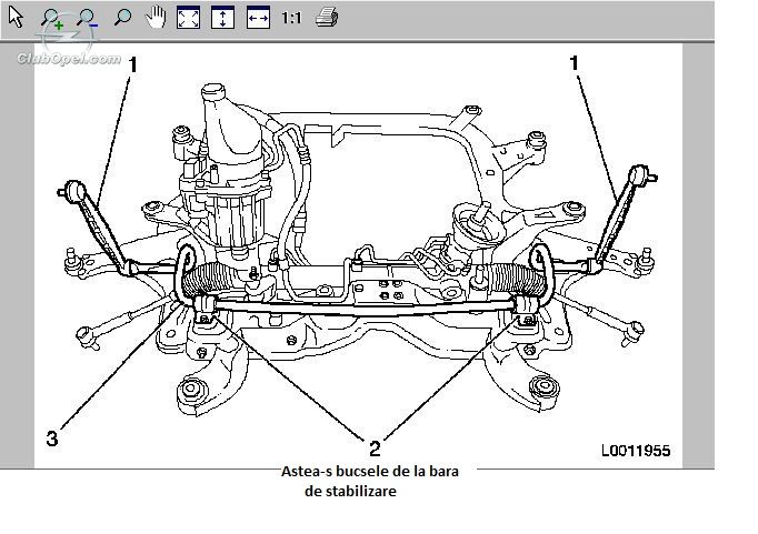

Baga niste spray WD40 (fara sa demontezi) si vezi daca mai face.
Ca sa le inlocuiesti e mai complicat.Tre` sa demontezi bieletele antiruliu,sa comprimi amortizorul si arcul si abia dupa aia desfaci 2 suruburi de la fiecare bucsa.
Zgomotul ala pe care il auzi mai poate veni si de la zapada de pe contraaripi,amortizoare,cand face "balans" se aude ca un harsait.
Daca se aude ca o "bataie" geva gen "poc" deja se complica treaba... capete de bara,caseta de directie,coloana directie,bielete etc
Nu e asa acum spui tu. nu trebuie decat sa desfaci suruburile de la fiecare bucsa pe rand. nici vorba de demontat bielete antirului, comprimat arc etc. toata opreatiunea dureaza 30 de minute daca ai rampa sau o groapa.
