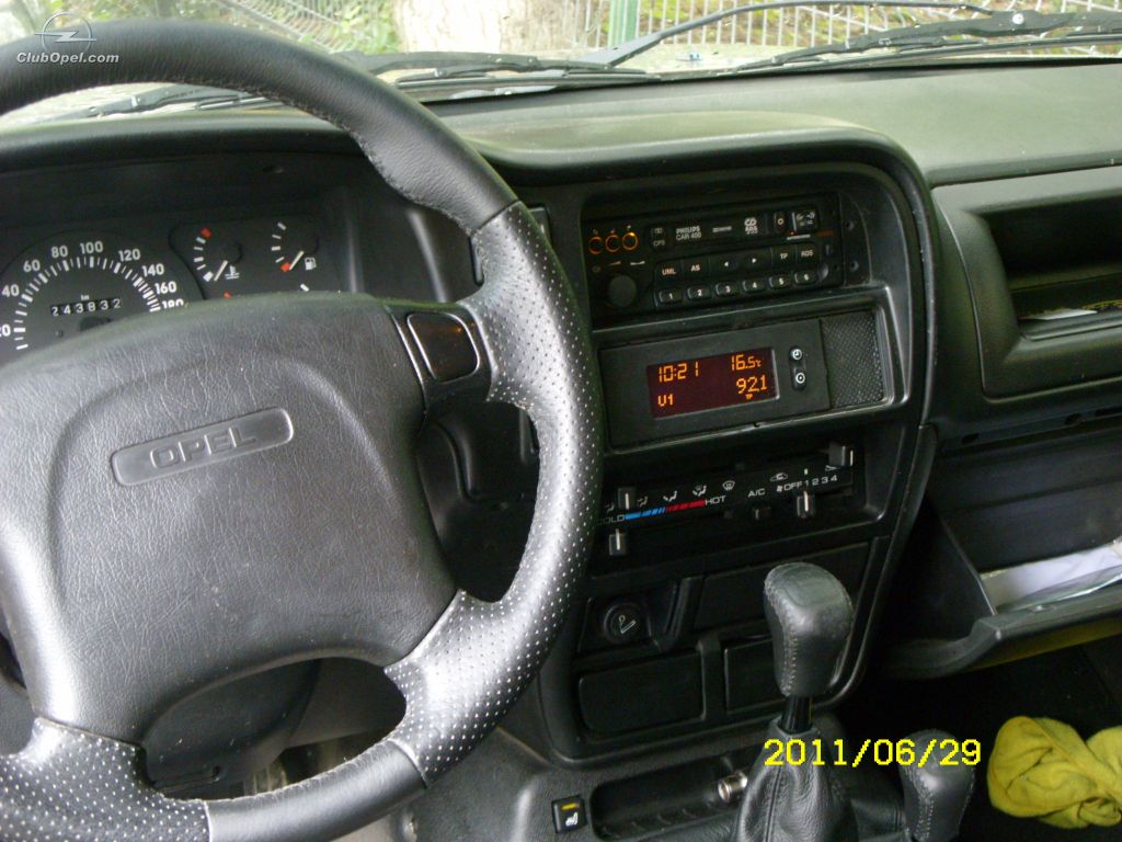

EEE,uite cum intrevedeam eu posibilitati prin vara lui 2008...Acum va pot spune sigur:DA,se poate pune!
Eu am pus TID de Astra G,dar merge pus si MID,cel putin la 2.5 TDS.

Amanunte nu stiu in ce masura as putea sa-ti dau.Montajul a fost facut de @flores,dupa schema de Astra G,cu TID de Astra G..Asta s-a potrivit fizic in locasul pe care-l aveam eu disponibil pentru inventie.Acolo erau gurile de aerisire centrale,la care am renuntat,parandu-mi-se inutile oricum.
La tine,daca ai MID,e pacat sa pui TID,pierzi o gramada de chestii.Daca vrei totusi sa o faci,iti tb.ceva persoane calificate,tb.umblat pe la fire.

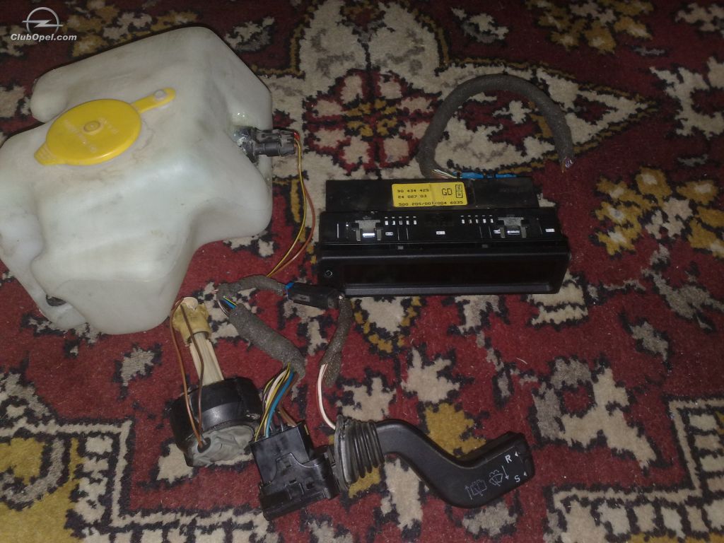

Am eu un MID de vanzare de Astra F , defapt este Kitul complet MID+maneta+senzori 250 RON

uite aici o poza si poate iti dai seama
