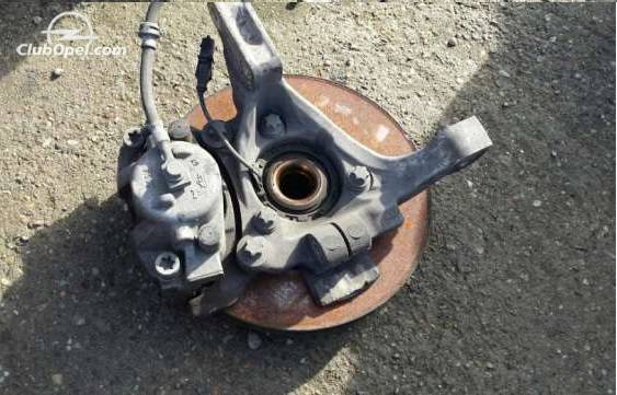

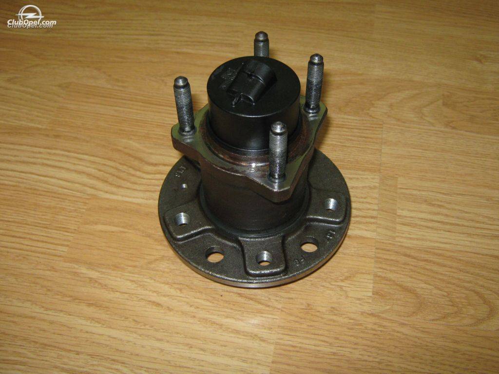

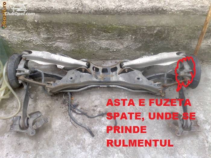

Normal ca exista o fuzeta si pe spate, care la randul ei este prinsa de punte. Fuzeta spate este cea ruginita la mai toate puntile. Pe ea se fixeaza rulmentul si nu pe punte. Iar pe fata rulmentul este presat in fuzeta. Am inlocuit pe dreapta fata fuzeta cu totul de pe una de Anglia deoarece mi se stricase un filet de pe rulment si nu am vrut sa fie roata prinsa doar in 4 suruburi.
Acesta este rulmentul spate
Acesta este rulmentul pe fata ce musai iti trebuie presa sa-l depresezi/presezi pe fuzeta.
Aici fuzeta fata completa
Asta e puntea spate unde se vede fuzeta prinsa la randul ei pe punte.
Asa ca dute linistit la magazine sau de pe site-uri si cere doar rulment punte spate Opel Vectra C/Signum. Apoi ramane doar sa-l schimbi. Multa bafta si sper ca m-am facut inteles.

Vezi ca ce ai pus tu acolo e doar o bucsa, rulmentul la masina ta vine cu tot cu corp nu se schimba separat e exact ca in prima poza
