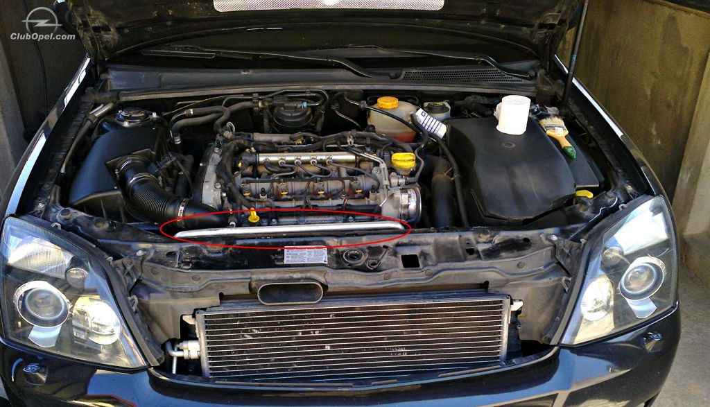

salut si eu am o problema cu AC,masina este o vectra c gts din 2004.dupa venirea caldurii am zis sa dau drumu la AC(asta iarna nu l-am folosit) si surpriza baga aer cald,se mai aude si un sunet gen cum ar trece aer prin conducte(de ex cum se aude apa in caloriferele din casa cam asa sa zic).l-am lasat sa mearga mai mult am zis ca poate isi revine dar nimic,am verificat filtru de polen si cu ocazia ocazia asta am vazut ca acea clapeta se inchide cand dau drumu la AC(oare o fi normal asa?) si am mai observat ca o conducta care inainte era rece acum e fierbinte(cea insemnata in poza este conducta)
  • cangri
  • Mesaje scrise: 5,412
Du-te sa-ti verifice presiunea in instalatie.Recomand EDS Service dar poti sa te duci unde vrei tu.
