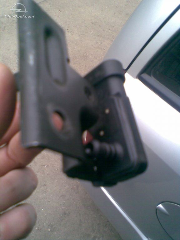

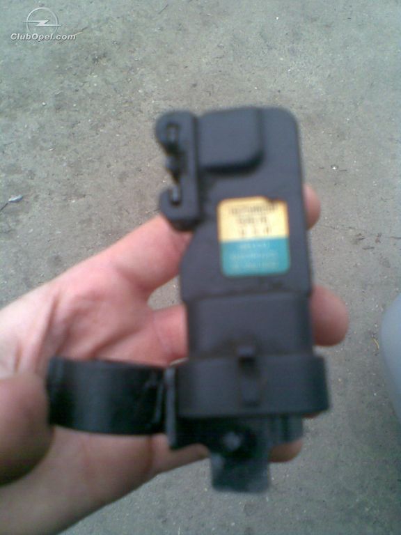

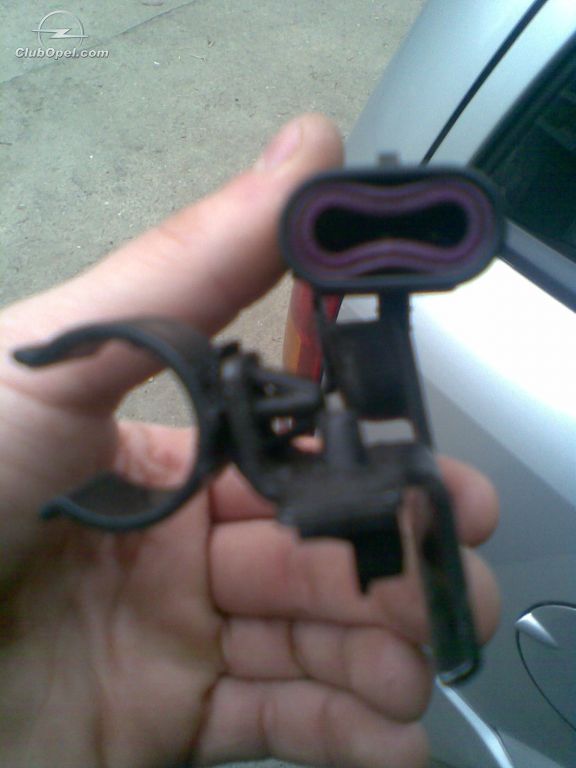

Im timp ce verificam masina pt scurgeri de motorina la binecunoscutul senzorul, am dat peste alt senzor din care surpriza, lipsea un furtun. 😶 Am cautat furtunase libere de m'am saturat si nu am gasit niciunul. Senzorul e pozitionat sub pompa de injectie pe suportul senzorului de avans automat pe langa care se plang multi ca le curge. Atasez si niste poze desi sunt de calitate slaba. 😳
Codurile scrie pe el sunt urmatoarele:
16258659
92676
USA
DELCO ELECTRONICS
5V GND
Evident ca e vorba de Y 17 DT. 😠

99.9% este senzorul MAP

Problema a fost oarecum rezolvata. M'am uitat la alta masina si senzorul nu are nici un furtun atasat de el. L'am si "testat" iar la primele impresii senzorul functioneaza, deci problema mea cu motorul fara vlaga si fum negru nu e de la el.
Merci Marius. 😊

Este senzorul de presiune atmosferica. Si nu trebuie sa aiba nici un furtun ca doar masoara presiunea atmosferica.

Depinde. La mine, la R21, are furtun si e conectat la galeria de admisie. Daca scot furtunul, motorul nu mai merge.(Manifold absolute presure=presiune absoluta din galerie).

Este senzorul de presiune atmosferica (BARO), si nu intra nimic in el.
Senzorul MAP este pe galeria de admisie.

Daca nu ma insel Mircea, sub electrovalva turbo, langa egr, se vede jumatate din el trebuie sa arate asa http://www.e-automobile.ro/...ne-aer-motor.html

Cel din "aer" asa trebuie sa fie, in aer. Masoara presiunea atmosferica.
