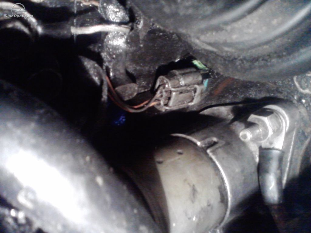

A -m observat ca m-i se prelinge ulei pe cutia de viteze.Dupa lungi observatii s-ar parea ca este de la o cupla care se afle intre electromotor si planetara. A-s dori sa stiu ce cupla este si cum as putea remedia defectiunea.

I-mi cer scuze daca nu a-m postat bine .A-m atasat si o poza.

poza este la inceputul postarii

Cel mai probabil ceea ce se vede in poza este senzorul crankshaft, dar foarte putin probabil sa iti curga ulei de-acolo. Si mie imi curgea ulei tot prin acea zona si am descoperit ca era spart furtunul care face legatura intre filtrul de ulei si blocul motor, vezi sa nu fie si la tine la fel. Numai bine.

poza a daugat-o ulterior 😉
vezi daca aceea cupla nu are o saiba de alama sau cupru pusa. incearca sa il dai jos si vezi daca are daca nu pune-i tu o saiba de alama sau cupru si strange cu simt iar apoi vezi daca mai curge. ar fi indicat daca ai posibilitatea sa cureti zona cu ceva substante de curatat uleiul si apoi sa vezi exact pe unde iasa uleiul...

Ala intradevar ,cred ca este senzorul crankshaft dar pe dedesuptul lui curge uleiul.Daca il dau jos nu curge ulei pe acolo.Cum ar trebui sa procedez?

Verifica furtunele ce vin de la filtru de ulei, colierele, cam astea is pe acolo! Cel mai bine e sa cureti bine zona, si sa vezi mai exact de unde se prelinge, ce culoare are!Banuiala mea e de la filtru de ulei si conductele aferente! Bafta!

Am verificat si se pare ca vine de la senzorul crankshaft.Este posibil sa curga ulei de la acest senzor?

Am rezolvat problema.Senzorul crankshaft are un inel de cauciuc care a fost rupt si scapa ulei pe langa el.
