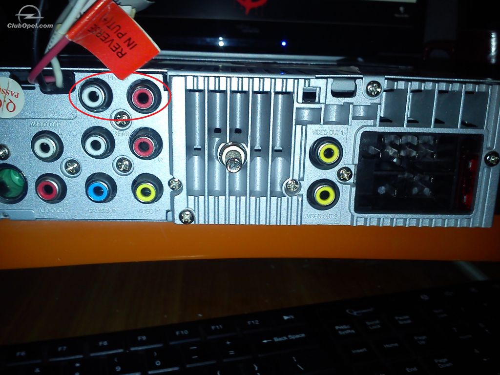

Salut, ma confrunt cu o dilema: am schimbat de curand playerul auto cu un Majestic DVX408.
Am urmatoarea configuratie: 4x difuzoare (fata+spate), subwoofer si statie. Inainte de schimbarea asta, totul mergea perfect la cd, usb, sd card si aux.
Cd playerul vechi avea doar 2 iesiri RCA la care conectam subwooferul dar la Majestic`ul asta are o multime de iesiri. In cele din urma am reusit sa setez tot cum trebuie si urma o proba.
La DVD , USB, SD Card, Radio merge perfect...dar cand conectez Ipod`ul sau telefonul la AUX, adio subwoofer, functioneaza doar cele 4 difuzoare.
Sa fie de la player sau mai trebuie facut ceva in plus? Am ramas in pana de idei.
Am atasat niste poze cu iesirile dvd`ului: unde am incercuit sunt conectate cele 2 rca`uri de la subwoofer.

Semnal pentru subwoofer iei de la mufele incercuite in poza? Daca da, incearca sa te legi la audio out.
  • Enai
  • Mesaje scrise: 59
  • Locatie: Braila
  • Masina: Tigra 1998 x14xe
  • Cont inregistrat: 25 Nov 2012
Da, acolo am conectat subwoofer`ul. Am sa incerc si varianta ta. Revin cu un rezultat.
