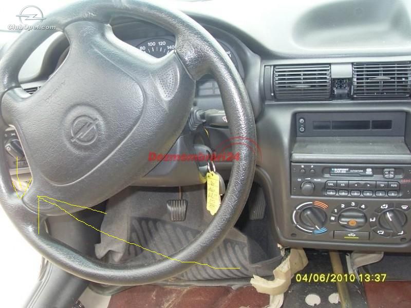

nu am pozitii fata , spate am . unde este pozitionat tabloul de sigurante ? as gasit 2 sig in pe partea cu volanul , am tras de ele si nu au iesit , cum se scot . are alt tablou ?

Astra F nu are tabloul de sigurante in stanga volanului, sub blocul de lumini?

La Astra F tabloul de sigurante este in partea stinga a volanului sub bord...

accesul cum se poate face ?

cum a spus si colegul de mai sus se gaseste in stanga volanului sub butonul de la care aprinzi pozitia,faza scurta, daca te uiti putin mai jos ai un capac dreptungiular de care tragi putin si iese afar si se vad sigurantele, tot pe capacul respectiv ai si schema de sigurante unde o sa gasesti si ce ai tu nevoie..eventual verifica si becurile sa nu fie arse...sper sa reusesti.

sigurantele se scot cu un spit fara sa strangi prea tare de ele sa le spargi ca poate sunt bune (asta in cazul cand nu le poti scoate cu mana) dar din cate stiu e o singura siguranta pt pozitii fata-spate stanga si una pt fata-spate dreapta deci e posibil sa ai becurile arse.

Sigurantele se scot cu o "scula"speciala din plastic care ar trebui sa existe in masina noua.

era un bec scos din locasul lui , deci nu a f mare problema , dar fiind nestiutor am luat prin eliminare ,dar nu stiam unde este tabloul electric . suspiciunea a f k nu mergea deloc poziitiile pe fata (ambele )pe spate mergeau si asta ma nedumirit si am cerut parerea v-stra.
