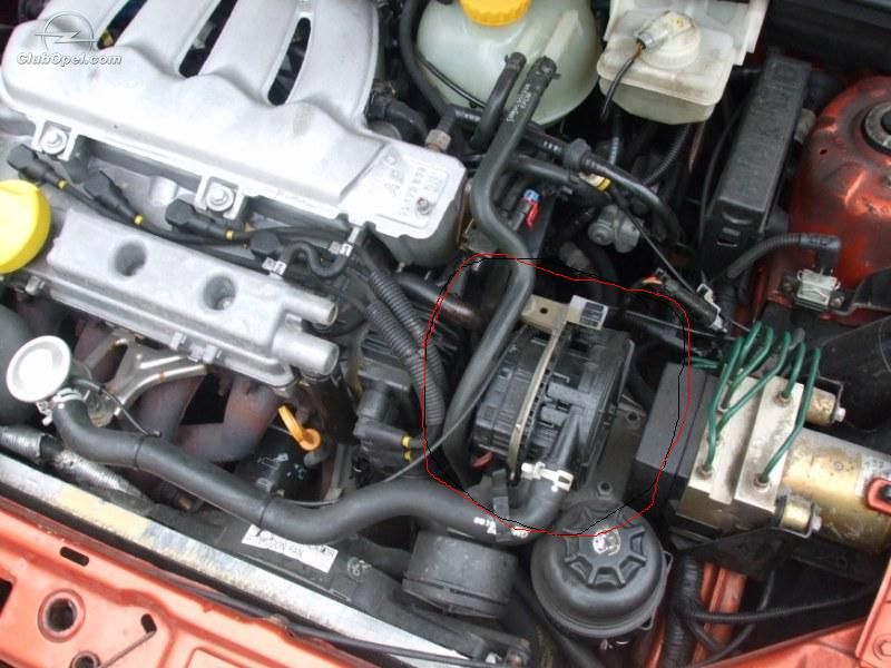

am cumparat o tigra din germania si are turbina..................vag com nu o vede..............oare o functiona?cum imi dau seama daca functioneaza sau nu?

Pune o poza cu motorul sa vedem turbina. E electrica pe filtrul de aer ?

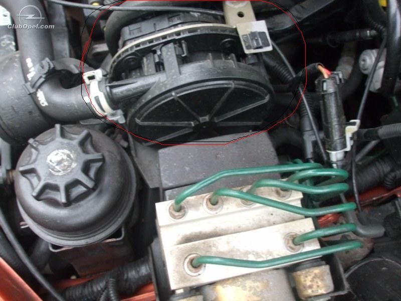

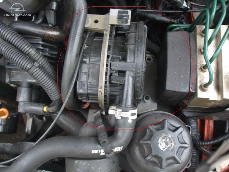

poze............. am incercuit turbina sau ma rog presupusa turbina 😃

aia nu e turbina
tigra nu are asa ceva.......poti sa iti pui in schimb...dar nu se merita....nu de alta...dar te costa mai mult decat jumate de masina una cu tot cu montat etc.....

mecanicu mi a spus ca aia e turbina.............eu am fost cam nedumerit cand am vazut o pt ca mai am o masina un audi si am fost nevoit sa i schimb turbina asa k stiu cum arata o turbina........deci daca nu e turbina ce e?

Spune-i mecanicului ca e batut in cap.
Piesa din poza este "secondary air pump" si are rolul de a preincalzi sistemul de evacuare atunci cand motorul este rece.
O sa observi ca ea functioneaza pentru doar pentru cateva minute atunci cand motorul este rece .
NU are turbina .

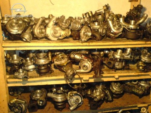

asa arata o turbina
