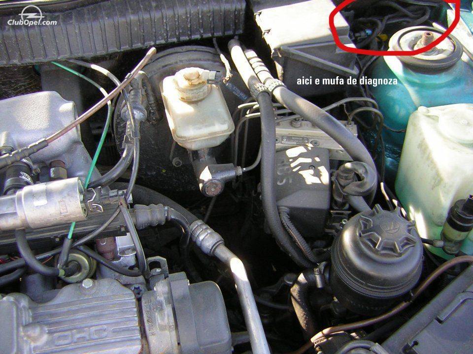

Aici e mufa de diagnoza

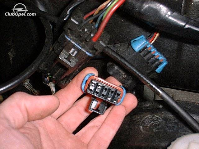

Asa arata ea

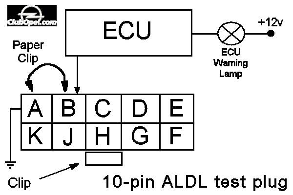

aici se pune agrafa(adica o sarma intre cei 2 pini)
Toata aperatiunea se face cu contactul luat.
