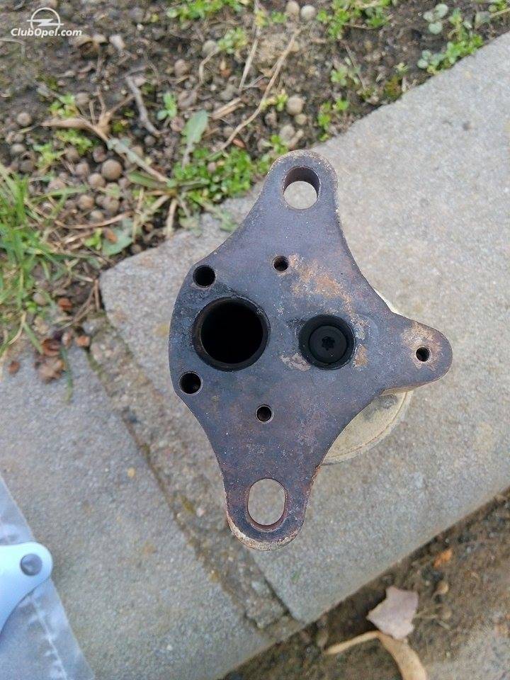

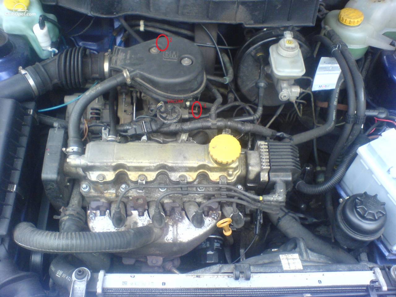

- Recent am schimbat radiatorul si am observat ca e rupt un vacum care intra in admisie(se vede in poza despre ce vacum e vorba ) De atunci masina consuma exagerat , 16%'. Sa fie de la vacum? sonda lambda?

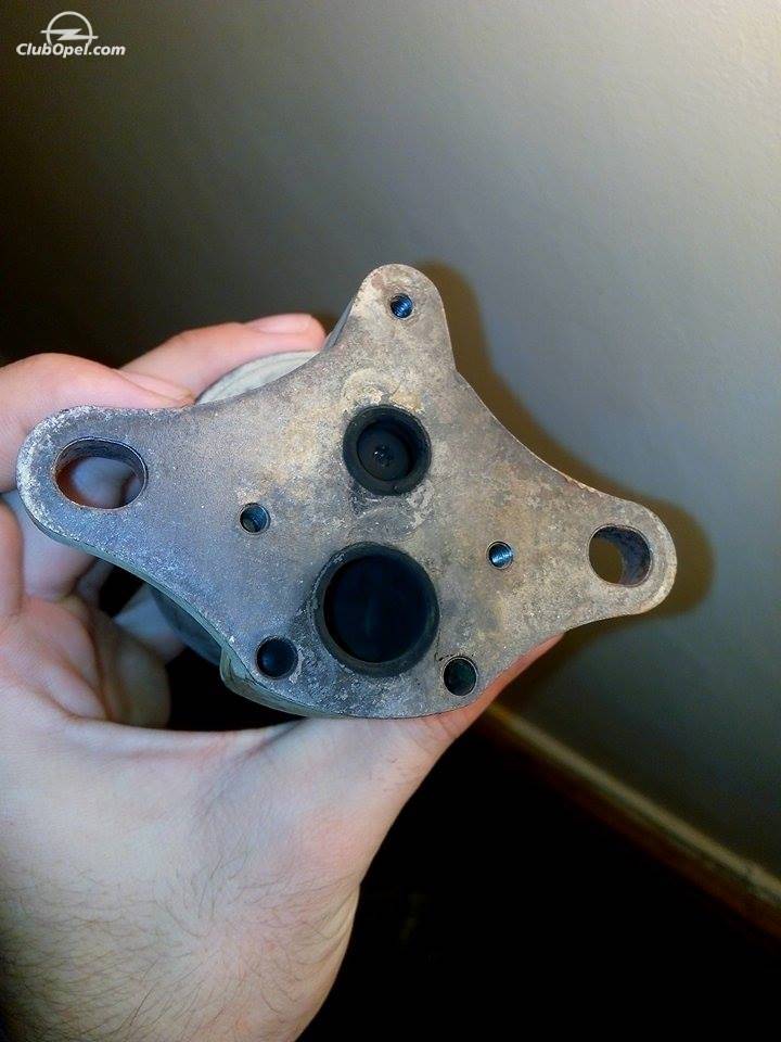

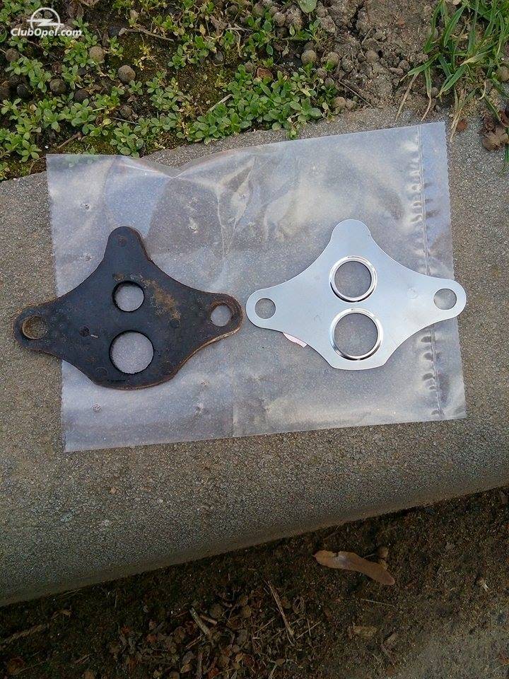

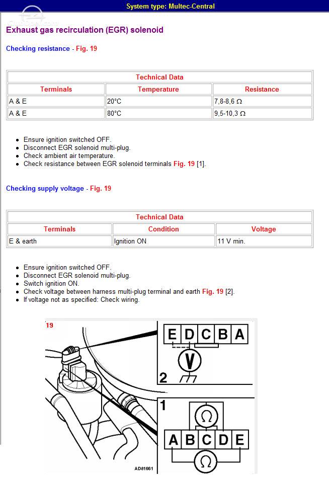

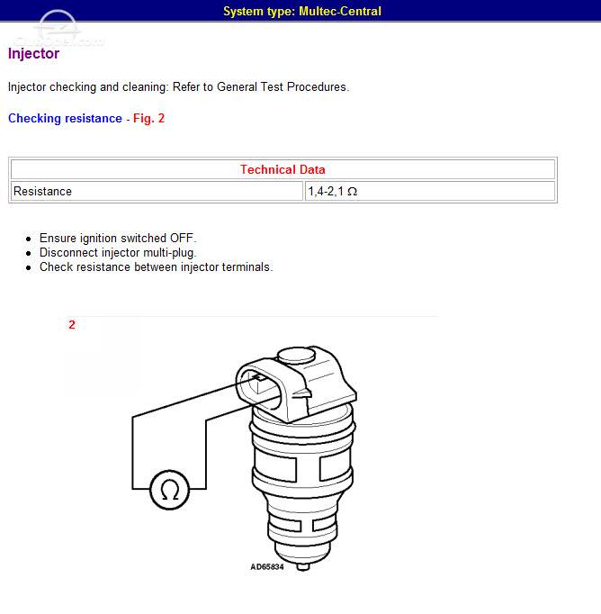

- Erorile care le am sunt 25 si 47 ( Injector si egr).
