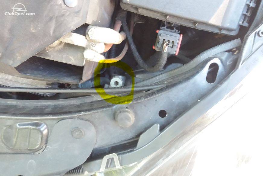

Salut, doar ce am luat un GTC si nu ma impac deloc cu farurile.
Faza scurta sa zicem ca e decenta(bate sus) dar faza lunga bate in cer.
Cand pornesc farurile ele isi fac un autoreglaj, dar tot bate prea sus. Daca las farurile pe Auto, aceeasi chestie.
Intrebare : trebuie mers la un service pentru reglaj manual ? Din ce am vazut pe forum ar exista un surub pentru reglaj manual, se pare ca il am si eu, am incercat sa il misc dar nu se misca asa ca nu am insistat.Atasez poza.
Doi la mana, am citit pe aici ca s-ar putea sa am si AFL pe ele, am incercat sa il activez/dezactive prin tragerea manetei + punere contact, intr-adevar imi apare iconita in bord dar....atat. Farurile nu se adapteaza in curba.
VIN (in caz de ceva ) : W0L0AHL0865225362

pentru reglaj la faruri trebuie sa mergi la un service unde au aparat special pentru reglarea farurilor si nu costa mai mult de 50 RON. LEgat de AFL, trebuie sa vezi daca ai optiunea activata in soft si daca functioneaza. Ai nevoie de un OP Com si cineva care sa stie cum sa citeasca/modifice datele. Sfatul meu este sa mergi la un service cat de cat bun, chiar la reprezentanta si acolo sigur rezolvi toate problemele fara o cheltuiala prea mare si mai mult vei avea si garantie si siguranta ca totul este OK apoi...
